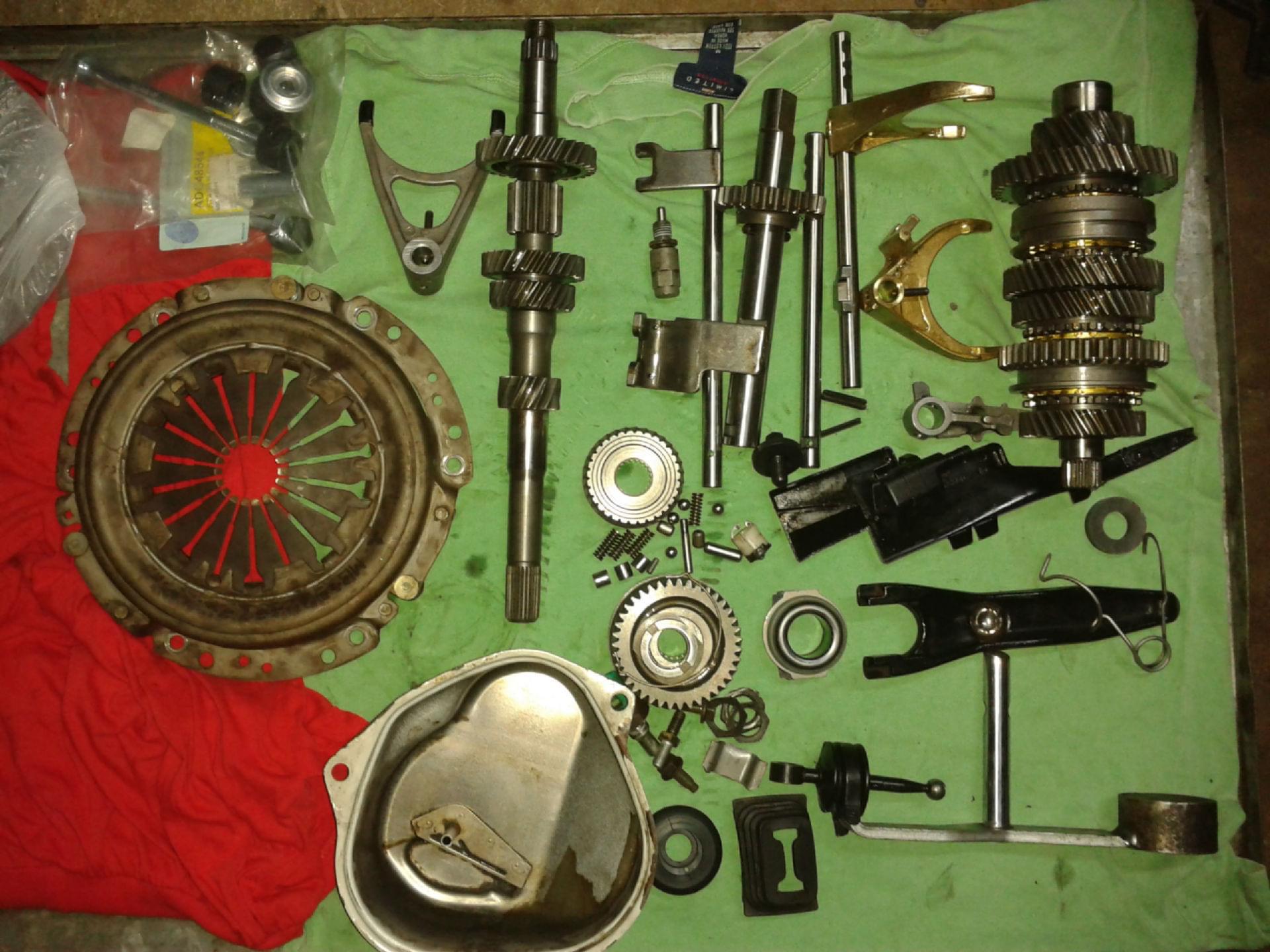

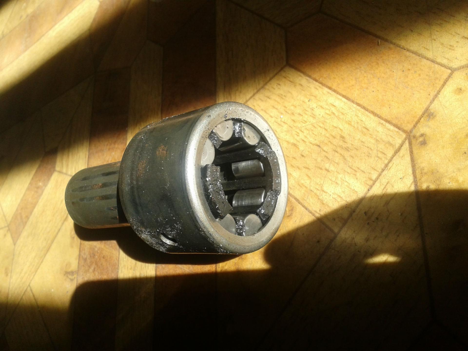

Skrzynię - rozebrałem i złożyłem, wszystko za pierwszym razem zadziałało . Nie polecam tego nikomu... jest przy tym roboty od groma i trzeba dobrze myśleć żeby czegoś nie zepsuć. Wymieniłem łożysko na wałku sprzęgłowym (ori 360zł, jak się później okazało da się takie łożysko kupić już za 200zł, takiej samej jakości ), dodatkowo łożysko wyciskowe, tarczę i uszczelniacz na wybieraku. Swoją drogą to uszczelnienie jest takie gó....e że szkoda gadać. Założyłem dodatkową osłonę gumową na wybierak i od kilku miesięcy sucho. Rozwiązanie łożyska na wałku sprzęgłowym jest również do d... Rolki łożyska chodzą bezpośrednio po wałku, więc jak wałek straci wymiar to również on do wymiany (a nie chcę nawet wiedzieć ile on kosztuje).
Skrzynia w trakcie remontu i nieszczęsne stare łożysko wałka sprzęgłowego:

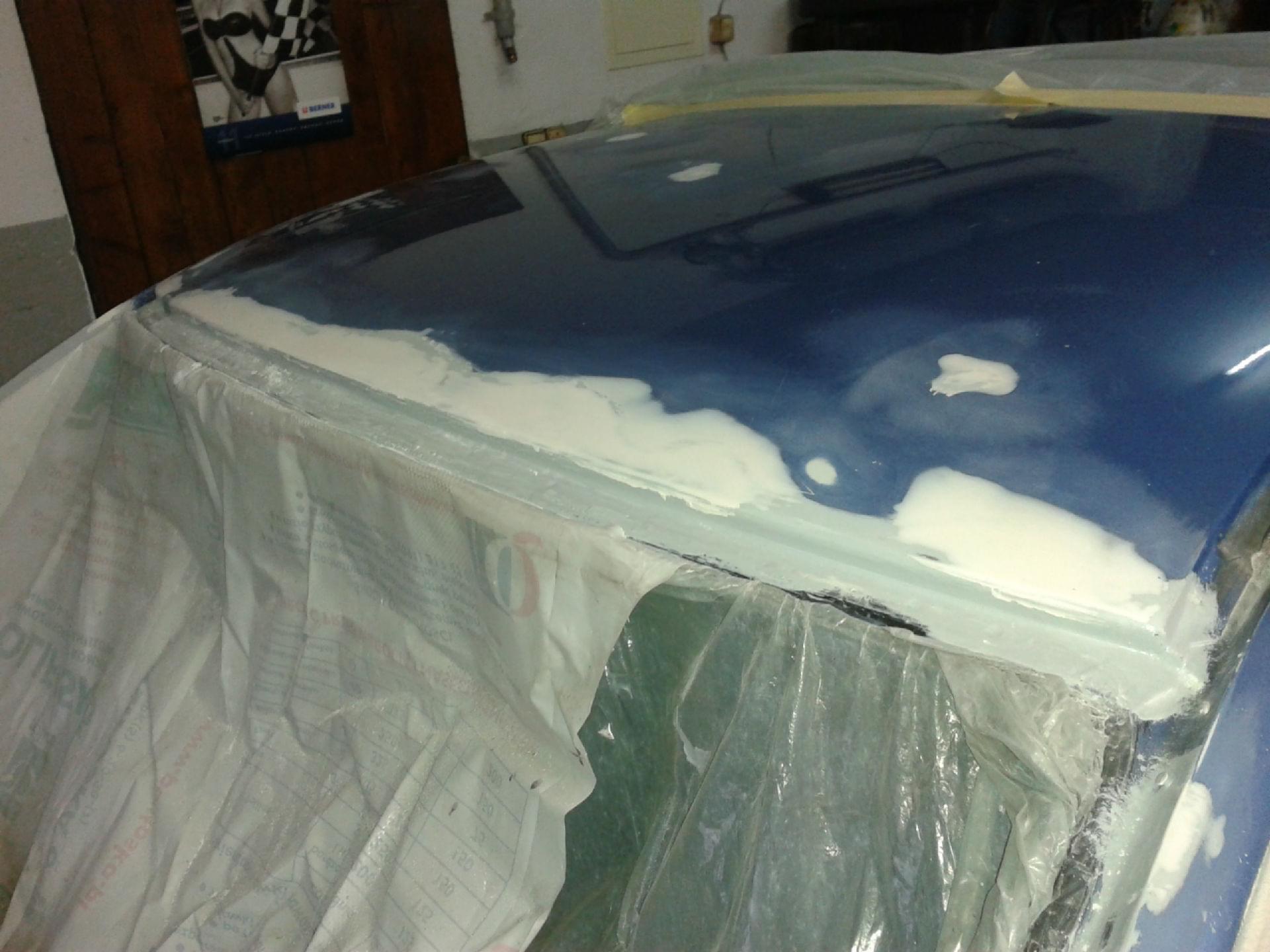

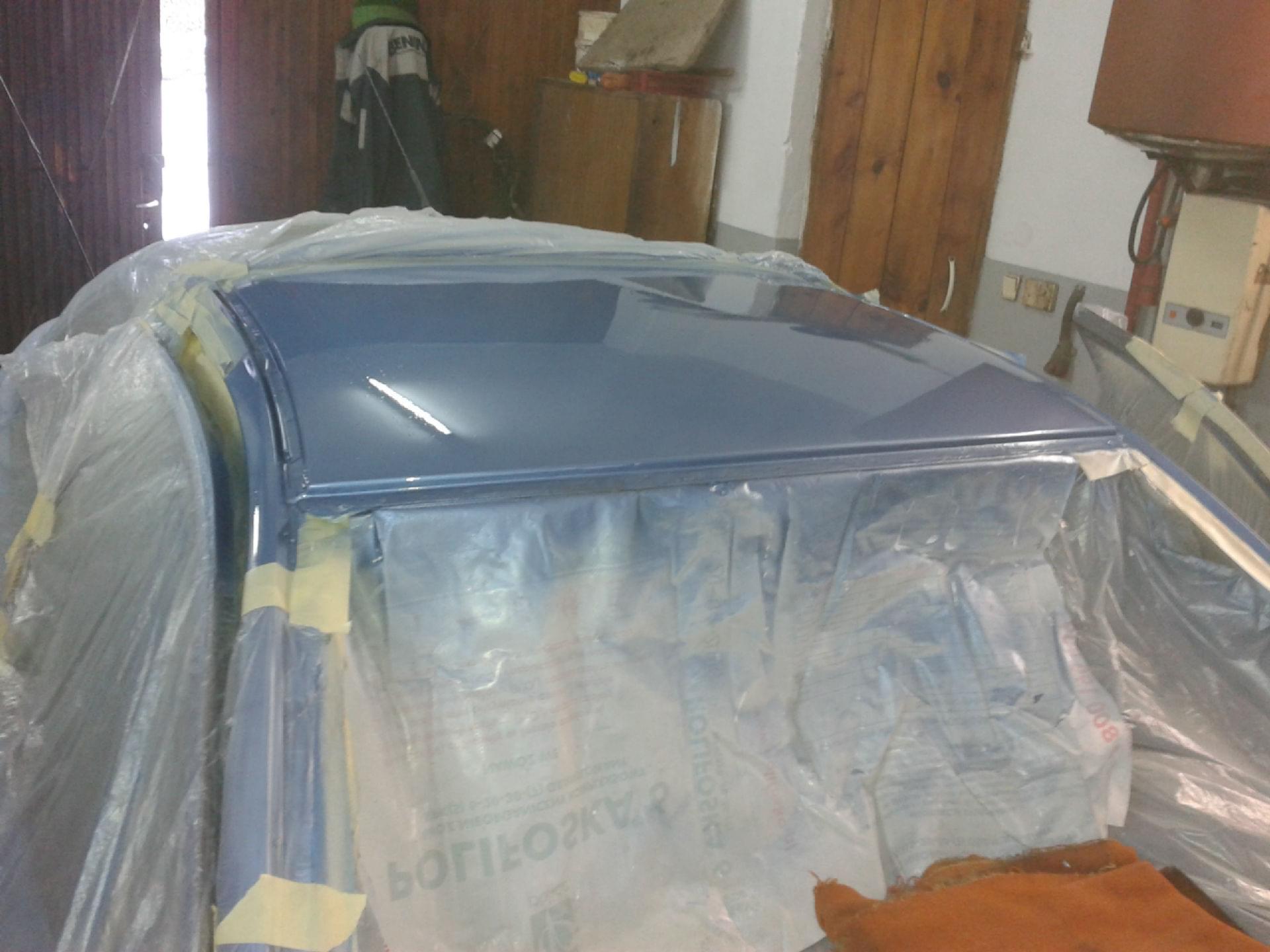

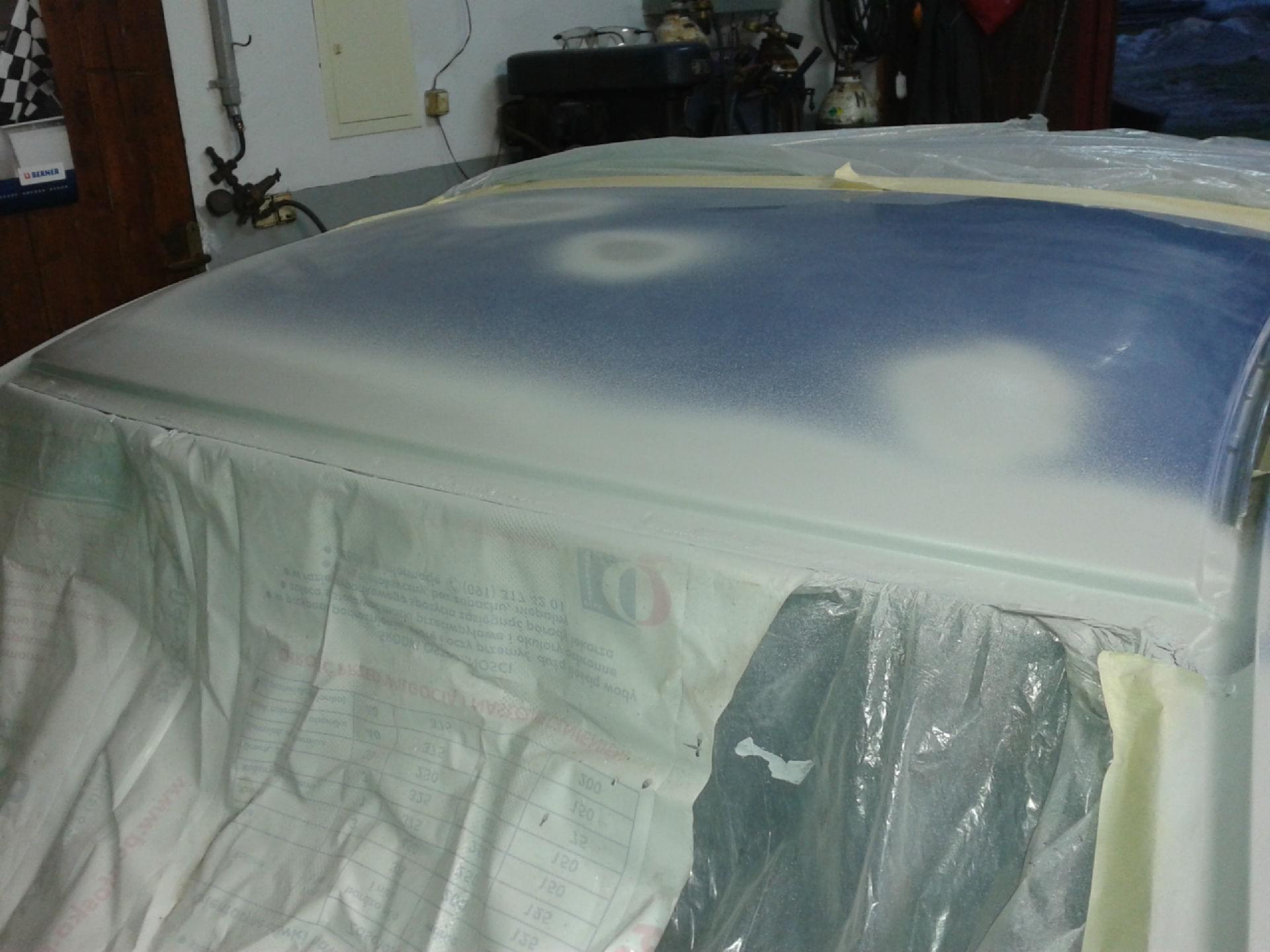

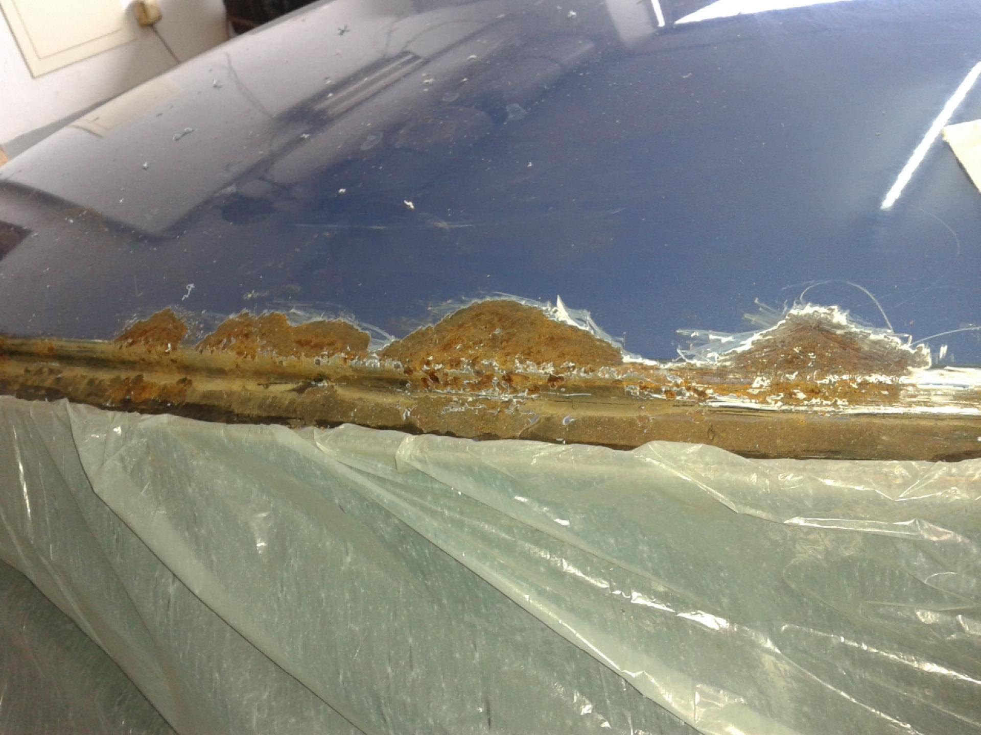

Dodatkowo miałem pęcherze nad przednią szybą. Postanowiłem to w końcu zrobić żeby za chwilę nie łatać dziur w dachu. Wymieniłem przy okazji przednią szybe bo stara (ori) już miała dość żywota . Była strasznie porysowana. Najpierw czyszczenie, szlifowanie do gołej blachy, następnie: odtłuszczenie, podkład epoksydowy, szlifowanie, szpachla, szlifowanie, podkład akrylowy, szlifowanie, baza i lakier bezbarwny. Dodatkowo odnowiłem zderzak przedni, prawy błotnik, maskę a myślę też o lewym błotniku, bo farby zostało a jest mocno porysowany i poobijany. Całość w dużym skrócie wyglądała tak:
Zdjęcia nie najlepsze bo w nocy i robione telefonem, ale jak zrobi się ciepło to polerka i lepszej jakości zdjęcia.

| scoratir napisał/a: | | Swoją drogą to uszczelnienie jest takie gó....e że szkoda gadać. Założyłem dodatkową osłonę gumową na wybierak i od kilku miesięcy sucho. Rozwiązanie łożyska na wałku sprzęgłowym jest również do d... Rolki łożyska chodzą bezpośrednio po wałku, więc jak wałek straci wymiar to również on do wymiany (a nie chcę nawet wiedzieć ile on kosztuje). |
skrzynia chyba jest francuska reno o ile dobrze pamietam...
Pozatym podziwiam odwage z ta skrzynia, chyba bym sie nie odwazył.
Zielu - 15-12-2012, 03:51
Skrzynia francuska, zgadza się. Renault bodajże?
Wow, przez chwilę myślałem że łatasz dach na żywicę epoksydową...Ładnie wyszło.
scoratir - 15-12-2012, 10:28
Tak, skrzynia renault. Kiedyś miałem u siebie do spawania obudowę skrzyni całkiem podobnej do mojej. I o dziwo luz na wałku sprzęgłowym był całkiem podobny do mojego . Widocznie "Ten Typ Tak Ma". Teraz przestałem się przejmować stukaniem w skrzyni (bo nie ustało do końca po remoncie). Tryby, synchronizatory i reszta łożysk jest w bardzo dobrym stanie, więc chwilę jeszcze pochodzi. No i odwagi trochę trzeba było mieć, przyznaje . Żeby poskładać to w odpowiedniej kolejności, przytrzymywać tryby drutami przy składaniu, powkładać (i nie pogubić) wszystkie zapadki... no jest tego w środku trochę. Ale po złożeniu kilku/kilkunastokrotny test wbijania biegów i gitara.
Nie, dachu nie łatałem na żywice . Mimo wielu pęcherzy nie było ani jednej dziurki na wylot, jednak po ściągnięciu lakieru rdzy pokazało się więcej niż można było się spodziewać. Z tego co się dowiedziałem to dobra jest właśnie farba podkładowa epoksydowa na gołą blachę i taką właśnie zastosowałem. Szpachli poszło bardzo mało bo służyła tylko do wygładzenia nierówności. Na kilka lat będzie spokój, a później... kto to wie .
Nie robiłem jeszcze polerki lakieru bo trzeba taką zrobić, ale muszę przyznać że szczególnie zderzak nabrał wyglądu. Ładnie to się prezentuje, a co dopiero będzie po polerce .
A i dodać trzeba że wszystkie remonty/poprawki robiłem sam z pomocą taty no i oczywiście forum .
Zielu - 15-12-2012, 14:48
Jeśli można wtrącić, to na blachę wyczyszczoną z rdzy, ale z elementami wżerów stosuje się najpierw podkład reaktywny, aby związał i odpowiednio zabezpieczył ponowne powstawanie korozji. Epoksyd tutaj jest mniej skuteczny...Bardziej by pasował na gołą, ale czystą zupełnie blachę. Ale może będzie skuteczny na jakiś czas

Możesz mieć rację, ale jest już trochę za późno . Myślałem też o reaktywnym podkładzie np. corizon... ale jakoś tak wyszło że dostałem epoksyd. Polecił mi go znajomy blacharz, mówił że po takim zabiegu jest spokój na kilka ładnych lat. Zresztą... nie będę tym autem jeździł w nieskończoność Może kiedyś jakiś nowy lancer...

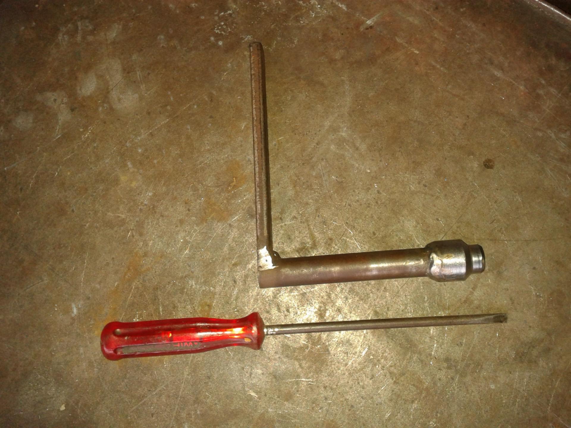

Dolotowe są od strony ściany grodziowej (kolektora ssącego - są to pojedyncze dźwigienki w odróżnieniu od wydechowych). Luzy dolotowe 0.1mm, wydechowe 0.2mm.

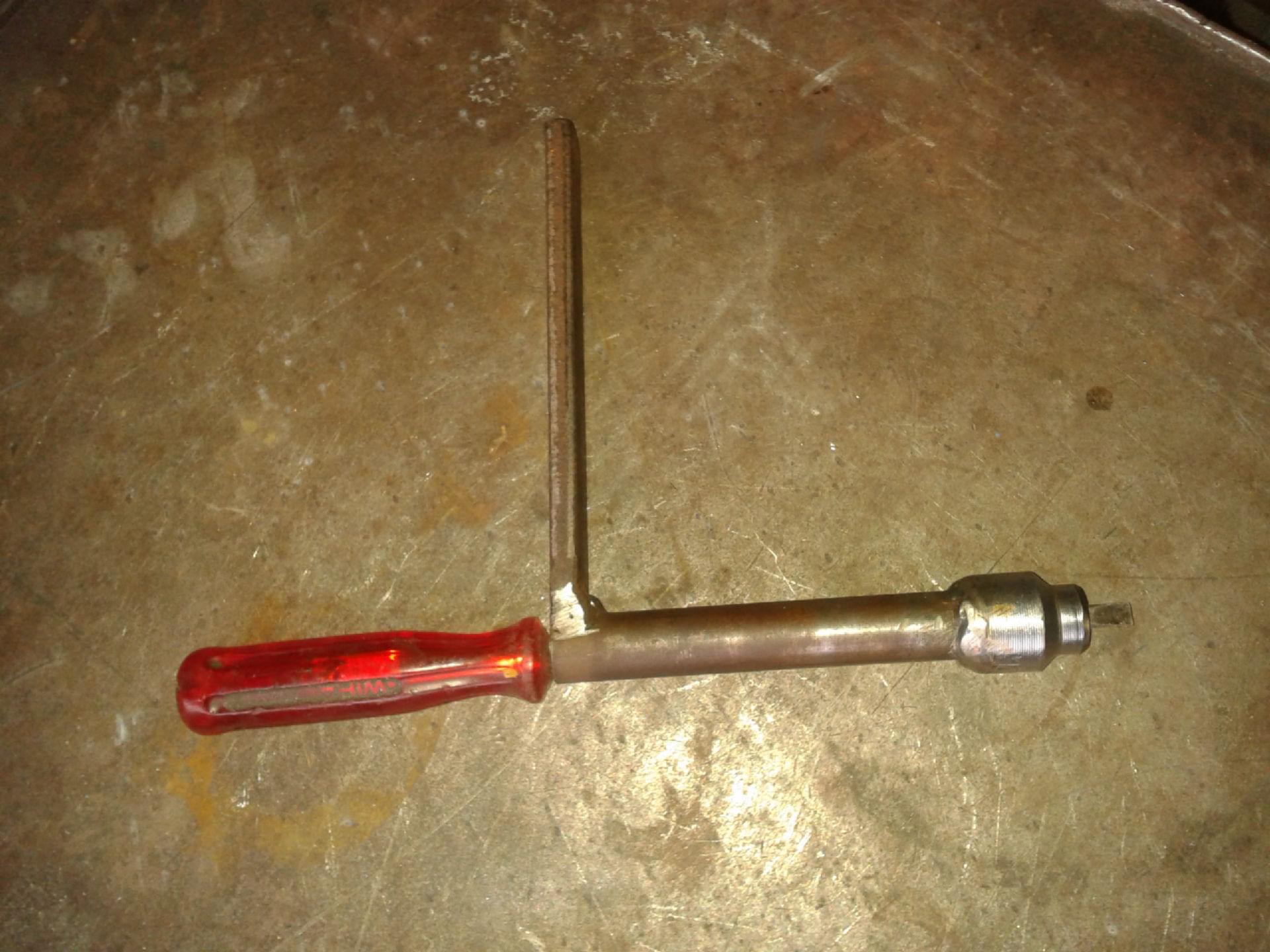

Ustawiasz pierwszy cylinder od strony rozrządu w górze i regulujesz luzy pokazane na drugim zdjęciu z manuala. Później przestawiasz tak żeby czwarty był w górnym położeniu i regulujesz luzy pokazane na trzecim zdjęciu z manuala. Potrzebny Ci jest klucz oczkowy gięty 10mm (lub inny - ja dorabiałem swój ), oraz śrubokręt płaski. Żeby obrócić wałem weź klucz nasadowy (chyba 24) i grzechotkę z przedłużką. Założysz ten klucz na wał od strony koła - wałem kręcimy zgodnie ze wskazówkami zegara. Tam jest taka mała klapka plastikowa (nie trzeba ściągać osłony tylko otworzyć tą klapkę). Reszta szczegółów w załączonym zdjęciu z manuala po angielsku.
Szczelinomierz wkładamy między śrubkę regulacyjną a zawór. Szczelinomierz musi się luźno ruszać, nie może go przyciskać ta śrubka. Jedna osoba wkłada szczelinomierz a druga bierze klucz i kręci. Najpierw rozkontrować nakrętkę i ustawiamy, później kontrujemy i jeszcze raz sprawdzamy czy się nie przestawiło. Załączam zdjęcia autorskiego klucza. Dorobiłem go bo dostęp do zaworów ssących jest gorszy niż do wydechowych, przez co trudno było kręcić normalnym kluczem.

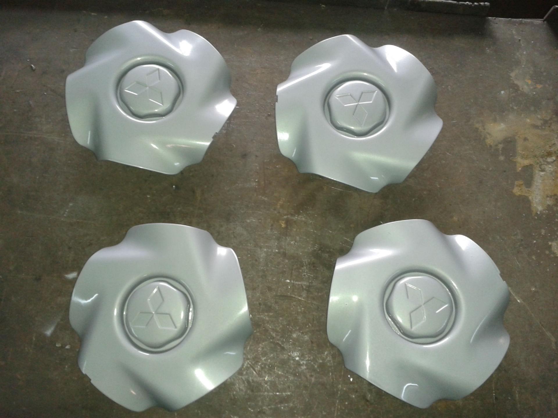

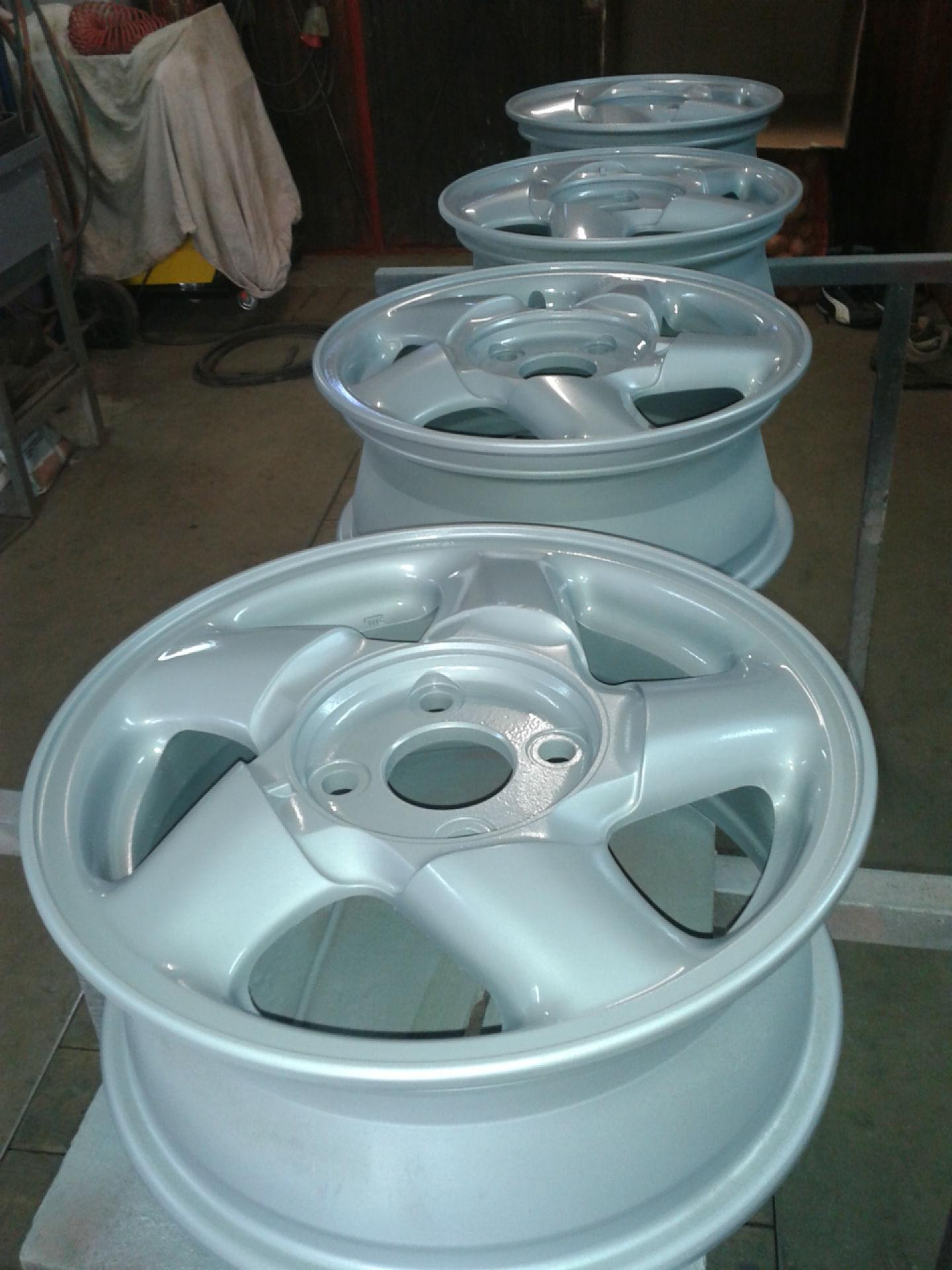

- Felgi alu dostałem od brata, z pochodzenia są z galanta 2.0 V6. Felgi wymiarami idealnie pasują do cari 15"/6"/ET46/4x114.3. Na te felgi poszły dwie stare opony 195/60/15 i dwie nówki Barum w takim samym rozmiarze. Felgi odnowiłem, czyli: piaskowanie, podkład akrylowy, farba do felg z utwardzaczem. Myślałem o proszku, ale koszt dosyć duży i nie wiem czy dało by rade proszkowo pomalować plastikowe kołpaki zakrywające śruby.

Malowanie felg:
