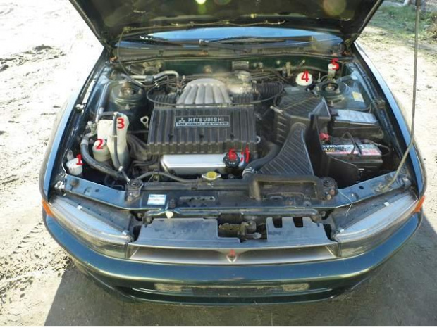

płyn do hydrauliki sprzęgła - lejesz tam płyn hamulcowy DOT
robertdg - 10-02-2015, 22:04
Zbiorniczek płynu sprzęgła, płyn DOT 4
misiek1992 - 10-02-2015, 22:05
Temat postu: Zbiorniczek
aha czyli ani to nie jest wspomaganie kierownicy ani hamulce nawet bym się nie domyślił dzięki wielkie :D
Shockwave - 11-02-2015, 06:33
1- spryskiwacze ;)
2- wspomaganie
3- chłodzenie
4- hamulce
5- sprzęgło
6- olej ;)

witam panowie jak się wymienia plyn do wspomagania gdyz zwrocilem uwage ze jest juz na minimum. Należy spuścić cały czy wystarczy dolać i jaki plyn poelcacie do naszych v6 pozdrawiam
[ Dodano: 07-04-2016, 11:59 ]
ponawiam pytanie prosze o odpowiedz
komarsnk - 08-04-2016, 09:37
pawel253, wystarczy dolać tylko żeby był w tym samym kolorze.
