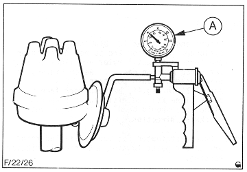

deejay - 20-03-2013, 18:36
| Marcino napisał/a: | | CO do tematu, jak sprwdzić czy wtryskiwacze puszczają ? Czy chodzi o to ze rano jak zimny nie ma ciśnienia na reduktorze? |
Spr np pompką podciśnieniową czy wtryski "trzymaja"
Na przykładzie tego rysunku
http://files.capri.pl/garage/ignition-2.8i/i41.gif

Marcino - 20-03-2013, 23:10
| deejay napisał/a: | | Marcino napisał/a: | | CO do tematu, jak sprwdzić czy wtryskiwacze puszczają ? Czy chodzi o to ze rano jak zimny nie ma ciśnienia na reduktorze? |
http://files.capri.pl/garage/ignition-2.8i/i41.gif |
Aż sprawdze czy mamy takie ustrojstwo w pracy. Bo wiem ze do kalibrator ciśneinia mamy napewno..:)
