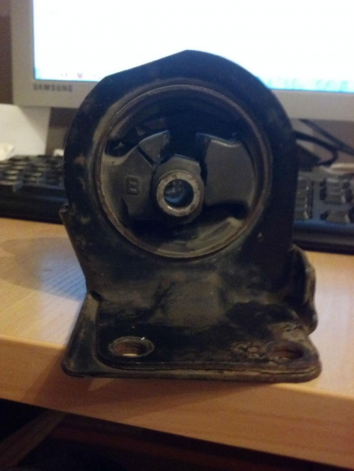

 przy wymianie świec odkryłem gorszy problem oberwała się całkowicie poduszka tylna o tak:
   dziś rano zbieram się za dzwonienie i szukania. Wklepałem sobie to w neta i ot co znalazłem: http://autowanda.pl/?page...offset=0&sort=1 wygląda identycznie jak moja a pisze, że do manuala, byłem też na intercartsie, ale nie znalazłem nic pasującego numerem do mojej (MR 244286). Po ostatniej wpadce facet ściągnął mi uszczelkę kolektora dolotowego, która miała 3 otwory oczywiście nie pasuje
  wolę wszystko dokładnie sprawdzić. Wymieniał już to ktoś z Mitsumaniaków i chciałbym się podzielić doświadczeniem?

 Tutaj chyba taniej http://allegro.pl/poduszk...3342487023.html
 Bartekkita - 09-07-2013, 20:05
 tak było najtaniej i najszybciej dostępna z tego co znalazłem
  zakupione dzięki za link Bartekkita - 03-09-2013, 20:58
