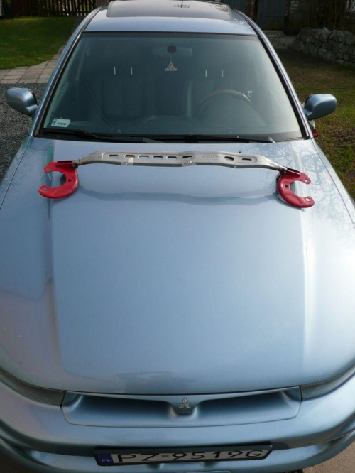

Mam pytanko do tematu, czy pod rozpórkę zakłada się jakieś "przekładki"? Mam na myśli coś w rodzaju płaskiego kawałka gumy. Chodzi o to że powierzchnia kielichów nie jest prosta i czy trzeba coś podkładać żeby rozłożyć siłę na większej powierzchni?
Mam też inne pytanie, przymierzam się do własnej konstrukcji przedniej rozpórki w moim O1. Fabrycznie na kielichach są takie jakby kółka (podobne do mocowania rozpórki) rozkładające siłę na większą powierzchnię. Zrobiłem zdjęcie żeby było wiadomo o co chodzi. Czy do montażu rozpórki trzeba usunąć te kółka? Czy ten kit wokół tych kółek trzeba usunąć czy jakoś inaczej się to robi?

Ja w moim Mitsu sam robiłem rozpórkę kielichów górnych przód, kielichów górnych tylnych, wahaczy dolnych tylnych, jestem z Małopolski (Oświęcim) i jeśli ktoś by chciał wykonać takową rozpórkę do swojego wozu to zapraszam i pomogę ze wszystkim. Wykonanie przedniej rozpórki wyszło mnie jakieś max 40zł (spawanie, wiercenie, obróbka wykonane własnoręcznie).

Fajny szablon z tych kółek :) wystarczy według nich wykonać mocowania,a je same wywalić 8)
