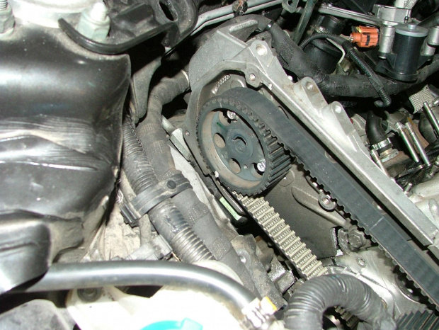

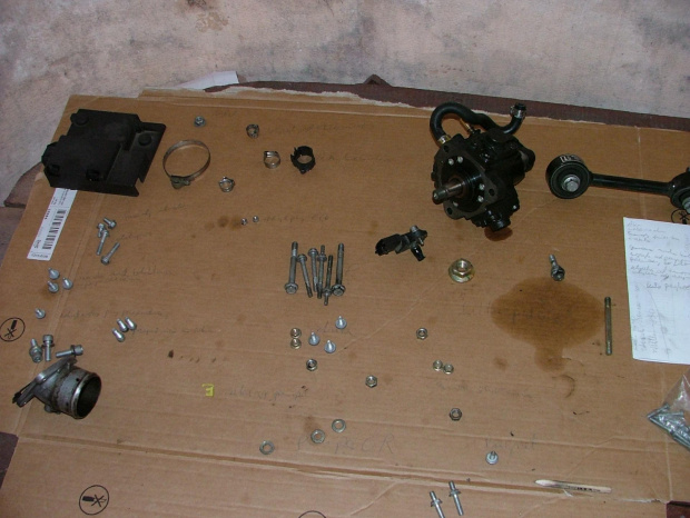

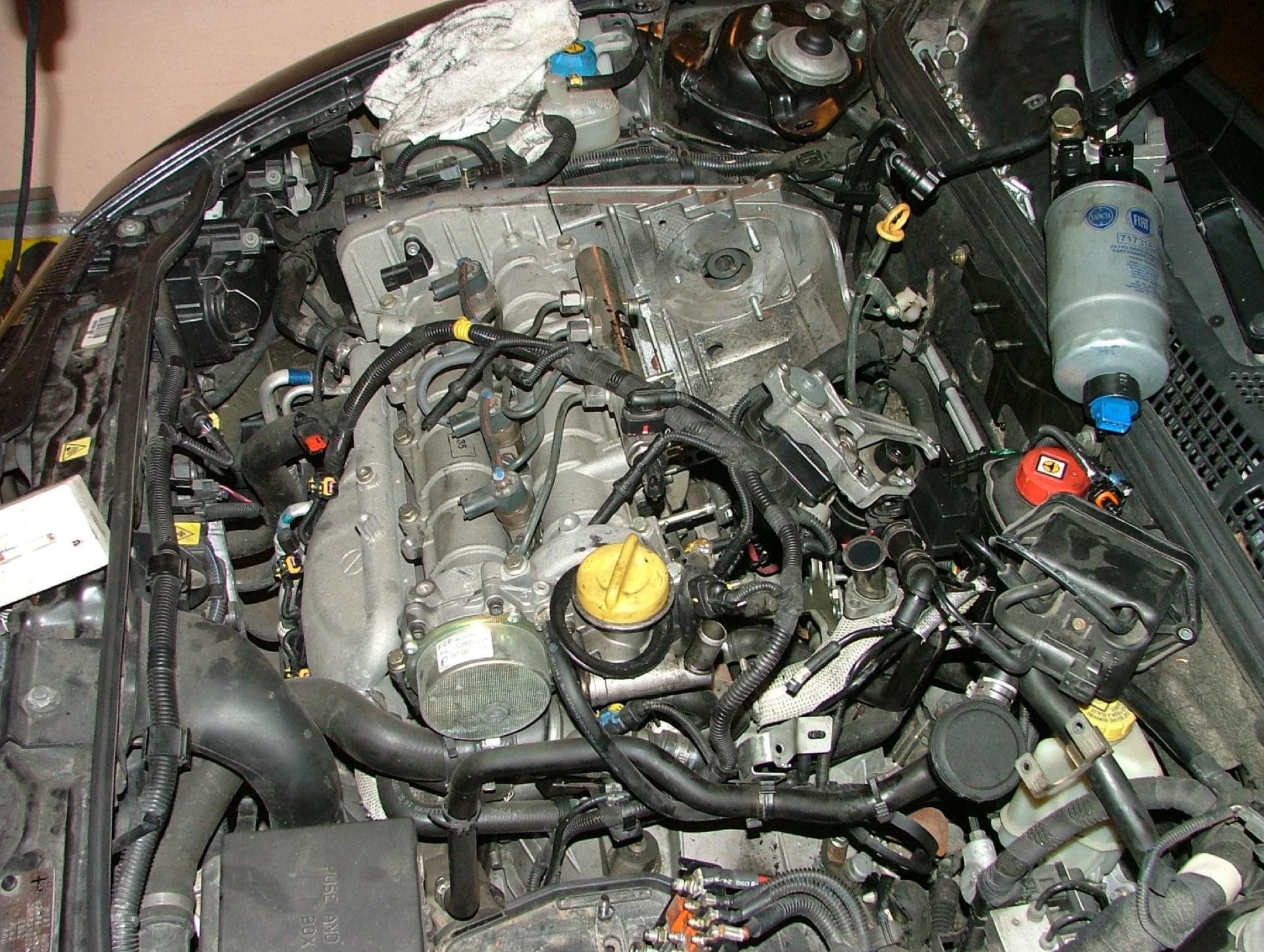

pierwszy dzień walki z kolektorem - byl wczoraj od 18 do 00:30, ogolnie to makaroniarze potrafia cos utrudnic, czasem patrzac po rozwiazaniach - jak łożysko przód - stwierdzam, że dużo do francuzów im nie brakuje,
wszystko rozkreciłem - zablokowalem koło rozrzadu od napedu pompy CR, odkręcam kolektor - myśle nieźle jest 21,
lekkie puknięcie mlotkiem w nakrętkę od pompy cr - zeby zeszła ze stożka i nakrętka, nakręcona dość mocno - spada, ale nie wiem gdzie - nie znalazłem jeszcze !!
myślę ochłonę trochę na pewno gdzieś jest.
Odkręcam kolektor - chce go ściągnąć, a tu makarony wymyśliły odlew, który skutecznie blokuje kolektor przed zdjęciem, szpilek nie idzie wykręcic bo za mało gwintu wystaje, a wystarczyło dać śruby...
Dziś dzień 2, muszę go zdjąć i znaleźć nakrętkę od pompy CR
pewnie jest gdzieś za osłoną rozrządu...

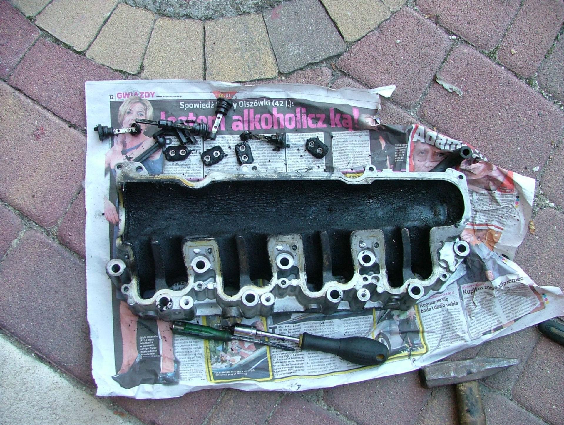

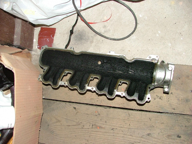

kolektor wyjety i rozdzielony
część z klapami:
klapy - ze 4 razy grubsze niz powinny byc:
zblokowane koło na pompie CR
a tu mala rozpiska co gdzie i jak:
no i slupek, nie wiem jak go poskladam
i najważniejsze - nakretka od pompy znaleziona, grzecznie lezala na pasku klinowym

| Matejko napisał/a: | | klapy - ze 4 razy grubsze niz powinny byc: |
Jak ja nie lubię właśnie tego syfu w "gnojowniku"
Hugo - 03-07-2013, 21:40
| deejay napisał/a: | | Jak ja nie lubię właśnie tego syfu w "gnojowniku" | Dokładnie, również międzyinnymi dlatego nienawidzę dizli. Ta sadza i przepalony olej wszędzie, a domyj po tym ręce...
Matejko - 04-07-2013, 08:47
| Hugo napisał/a: | | deejay napisał/a: | | Jak ja nie lubię właśnie tego syfu w "gnojowniku" | Dokładnie, również międzyinnymi dlatego nienawidzę dizli. Ta sadza i przepalony olej wszędzie, a domyj po tym ręce... |
dlatego wywalam klapy, wylaczam egr, silniczek od klap, do tego program tak zeby wszystko gralo, dpfa nie ma, wiec ten w miare nowoczesny diesel powinien byc w miare bezobslugowy
