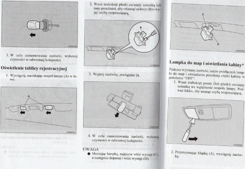

coś tam gdzies gnije, też śrubki miałem ładne a odkręcić nie szło, ale jak do góry wyciągnąć te lampkę w sedanie to nie wiem ??
dr2ke - 15-01-2015, 17:51
Matejko napisał/a:
Wyciągasz tylko oprawkę z żarówką. Trzeba tą oprawkę przekręcić (nie pamiętam w którą stronę) i wyciągnąć. Osobiście tego nie robiłem, ale wyciągnięcie to ćwierć sukcesu.. Żeby to włożyć z powrotem - to trzeba się namęczyć.
Matejko - 17-01-2015, 20:41
w sobotę będę próbował zimny biały led już zamówiony :)
[ Dodano: 17-01-2015, 20:40 ]
jedną lampkę udało się odkręcić, druga za nic nie chciała iść, przegiąłem na mocowaniu i rzeczywiście dało się wymienić:

Witam
Panowie wypada mi lampka podświetlenia tablicy rejestracyjnej, nie trzyma się w ogóle. Mam w połowie wyłamany ten plastikowy zaczep zaznaczony na zdjęciu (zdjęcie jeszcze przed wyłamaniem alę był pęknięty i nie "odginał" się)
[/URL][/img]
Teraz pytanie co z tym poradzić?
Myślałem o zakupie takich lamp Lampa led ale nie wiem czy będą pasowały bo nie mają tego plastiku z klosza a wygląda na to żę on trzyma lampę na miejscu. [img]]
Możecie pomóc?

tyku - 13-12-2017, 12:00
Może Ci się nie udać. :roll: Mi po siedmiu latach pękły zaczepy podczas wyciągania. :(
Numer samego klosza: 8341A035
Tu masz zamiennik oświetlenia tablicy rejestracyjnej w Sportback: https://forum.mitsumaniaki.pl/viewtopic.php?t=100744&postdays=0&postorder=asc&start=0
:wink:
grzesiopol - 13-12-2017, 12:24
Oj tam nie przesadzajmy, ładnie wychodzą. Trzeba tylko przesunąć w jedną stronę cały klosz (tak jak pokazane jest na rysunku powyżej) i wylata, potem trzeba zobaczyć z której strony jest zaczep do zwalniania samego klosza i delikatnie podważyć ale poprzez przekręcenie śrubokręta płaskiego względem swojej osi a nie przechylenie. Ostatnio wymieniałem żarówki na ledy i robiłem to tylko palcami i nawet się udało. Zaznaczam, że wcześniej tam nie zaglądałem czyli jakieś dwa lata.
