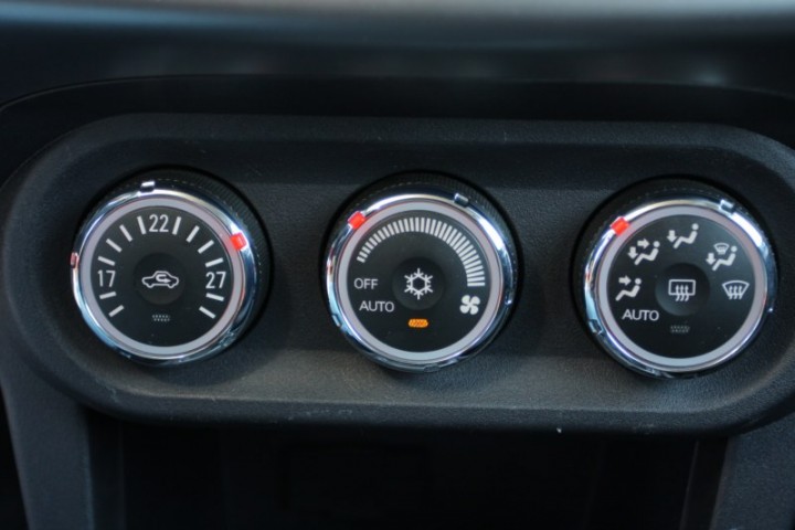

fido4444 - 24-01-2017, 08:28
Temat postu: Brak podswietlenia
Hej, pisze z zapytaniem odnosnie podswietlenia pewnych elementow w samochodzie:
http://g5.infor.pl/p/_fil...3_800x600_4.jpg
Wczoraj odebralem samochod od mechanika, ale zauwazylem w domu, ze nie podswietlaja sie elementy ze zdjecia (patrz link)
Jest gdzies wlacznik czy musze jechac do mechanika wymienic jakies bezpieczniki?
pytanie moze dla niektorych banalne, ale licze na wyrozumialosc i pomoc.
tyku - 24-01-2017, 13:22
tokyo napisał/a:
zwarcie na zlaczce, uszkodzony klimatronik, zalaczone swiatla dzienne (przekrec manetke do konca nie na auto - jezeli jest) oraz bezpiecznik
:wink:
