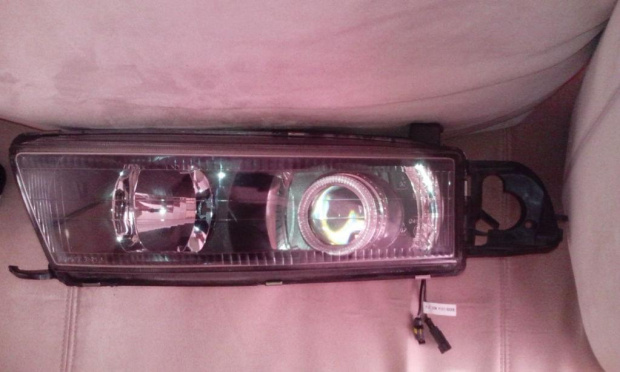

a z której strony dawałeś te silikonowe wstawki ? bo założone na tył soczewki i przyłożone do odbłyśnika to wtedy soczewka dość dużo odstaje .

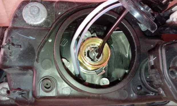

Montaż to wiadomo rozklejenie szkła reflektora i zamontowanie soczewki nic nie trzeba wiercić ,szlifować itp.. pasuje p&p ja miałem jedynie problem z nakrętką samej soczewki bo była marnej jakości i zle spasowana i musiałem trochę zmodyfikować gwint ,ale to chyba tylko u mnie takie problemy :x bo Swinks_UK na montował się już kilkanaście takich zestawów i nie miał najmniejszych problemów ,u mnie na razie lampy jeszcze nie zamontowane bo muszę ,zamontować jeszcze przetwornice i i całe okablowanie przyszykować co by pózniej tylko zamienić reflektory.

Eee tam...
Od strony odbłyśnika, ale umiejętnie przycięte, ewentualnie możesz podmienić na samoróbkowe podkładki gumowe/silikonowe, cieńsze. :wink:

No już sobie poradziłem wykorzystałem te oryginalne ,troszkę podciąłem i jest OK, zastanawia mnie czy jak podłącze je do auta to czy się podniosą bo teraz to opierają się na maskownicy.
a tu patent z nakrętką :|
carbon11 - 20-10-2013, 16:26
Radzę delikatnie wyciąć dół maskownicy tak żeby soczewka miała pełną regulację bo będziesz świecił w kosmos :wink:

Mam wycięte tylko pod tą grubszą część soczewki ,ale soczewka jest tak duża że musiał bym wyciąć aż do klosza ,mam nadzieję że to już jest pozycja najniższa bo inaczej będzie kiepsko bo oring schował by się pod maskownicę ,jak to u ciebie Swinks_UK wyglądało ?
