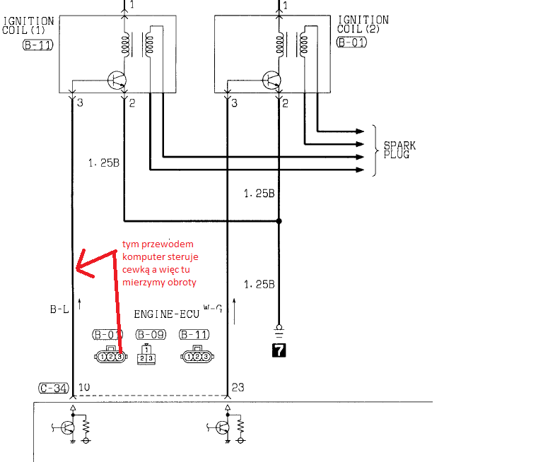

mackbeth - 06-03-2015, 12:06
Hej,
Piszesz że zamieniłeś cewki miejscami i 2 miechy spokój. Problem wrócił - a o ile pamiętam to ciągle do cewki na 1 i 4 garze jest podłączona instalacja elektryczna od gazu, która jest dziwnie i niechlujnie pociągnięta. Czy ten problem jest tylko na gazie czy też na benzynie? Jeśli tylko na gazie, to ciągle obstawiam że problem dotyczy instalacji elektrycznej gazu - wystarczy że na przewodzie od obrotów silnika od instalacji gazowej pojawi sie 0V albo +12V i komputer zauważy złą prace cewki - wypadną zapłony, tym bardziej że to nie są cewki a tranzystory mocy wobec czego podanie masy albo napięcia w dziwnym momencie zupełnie dziwnie wysteruje tranzystor. Wtedy właśnie zapłony wypadną. Natomiast jak wyłączysz zapłon, to ECU komputera ma wysoka impedancję na wyjściach i tranzystor w cewce zostanie rozładowany do masy, tj jeśli był przytkany to wróci do stanu początkowego. Na schemacie strzałką jest przepływ prądu - równie dobrze jeślicoś się dzieje na tym przewodzie to w komputerze tranzystor wyjściowy moze być przesterowany i efekt będzie ten sam.
Ponizej wycinek ze schematu o czym piszę:
francuz83 - 13-03-2015, 08:37
Na benzynie tez problem występuje więc to raczej nie to
