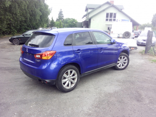

Mam w rodzinie dwa OUTLANDERY SPORT z ameryki, czyli europejski ASX.
Oba fabrycznie w standardzie mają 18" calowe felgi i uważam że są w sam raz.
16" wyglądają jakoś zabawnie, nie pasują do sporej bryły auta.
Linia drzwi jest poprowadzona wysoko, małe okienka.
18nastki w cale nie wyglądają na duże, sami zobaczcie.
Opona 225/55. Profilu jest dużo, nie jest to żaden naleśnik. Szerokość felg 7".
Koła o takich samych wymiarach, również w standardzie ma mój Outlander II
