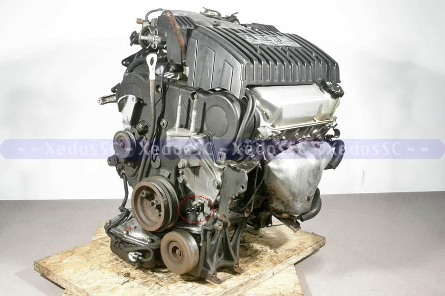

BTW - gdzie znajduje się czujnik ciśnienia oleju? Ma ktoś zdjęcie?

fj_mike - 18-05-2014, 13:32
| Dread87 napisał/a: | | BTW - gdzie znajduje się czujnik ciśnienia oleju? Ma ktoś zdjęcie? |
Dread87 - 18-05-2014, 15:41
fj_mike, dzieki;) juz od tygodnia wiem gdzie sie znajduje;D
