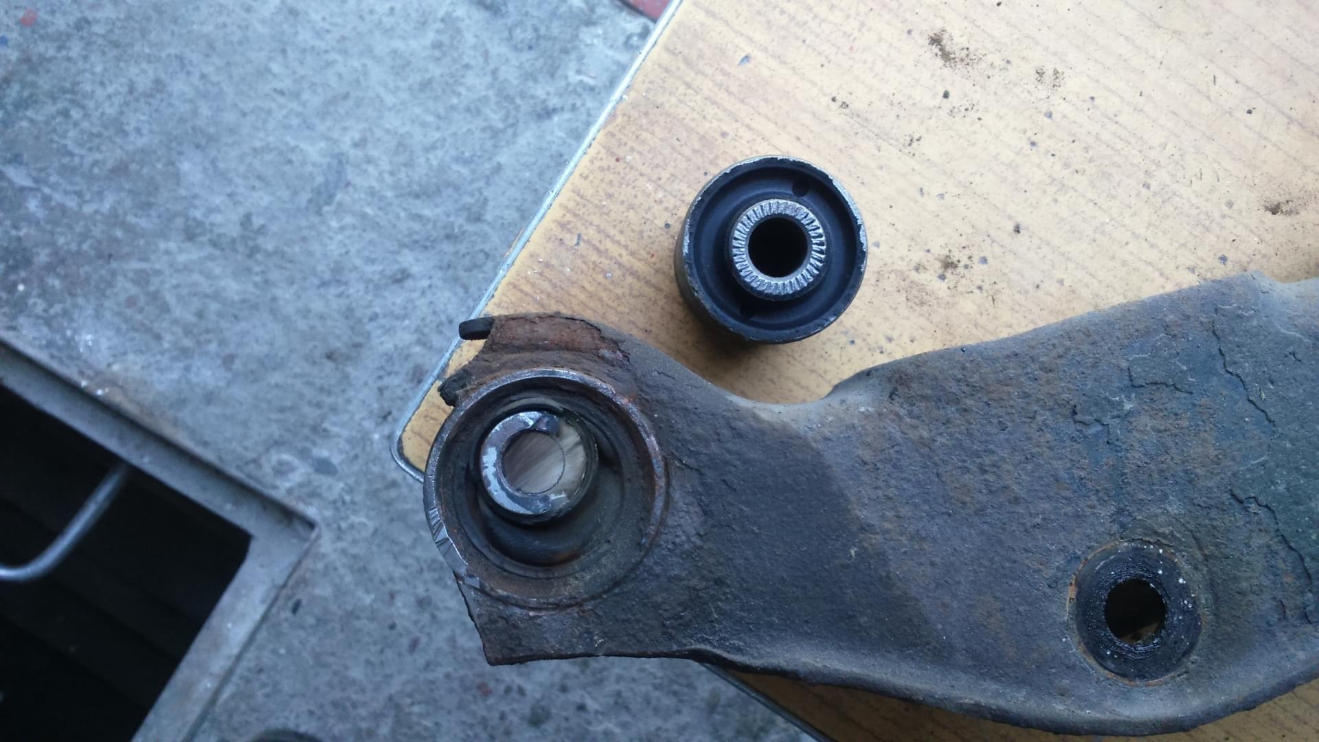

Lancuś - 12-05-2015, 08:18
Zakładałem je niecały miesiąc temu. Różnica jest potworna, jak kupiłem auto to sportowe zawieszenie itd.., ale nie dało mi spokoju, wymontowałem je i okazało się że jeden nie chodzi tak jak powinien. Po założeniu bajka inna jazda.
Zmieniałem tylko amorki, spręzyny powiedzmy że zostały, osłony i odboje były całe, poduszka Mc-persona -ok, łozysko górne-było Ok. Co prawda to nie jest łozysko tylko 3 podkładki plastikowe-teflonowe
Tej firmy OYODO również zakładałem tuleje do tylnego zawieszenia- wahacz poprzeczny. pasowały i wykonanie bardzo fajne.
