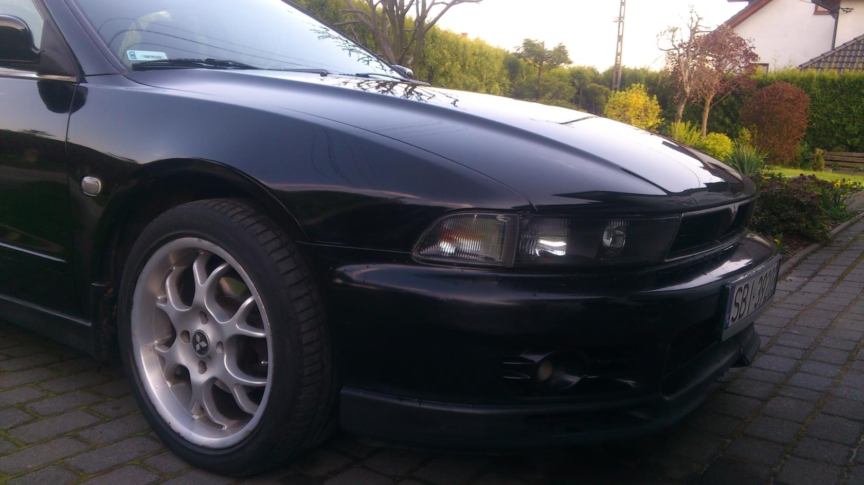

Shockwave, fajny Gal. Czarny sedan ma super prezencję. Patrząc na stan tek kierownicy to albo jeździł tylko po mieście albo ma 2x większy przebieg. Rdza go mocno atakuje?

Shockwave - 23-09-2014, 23:30
| eremita napisał/a: | Super wyszło.
A zderzak dało rade czy już tylko lakiernik? |
Zderzak jest do pomalowania;) ktos go kiedyś atakował sprayem, tylko ze jakimś matowym wiec juz nic z tym nie zrobię.
| Jogurt napisał/a: | | Shockwave, fajny Gal. Czarny sedan ma super prezencję. Patrząc na stan tek kierownicy to albo jeździł tylko po mieście albo ma 2x większy przebieg. Rdza go mocno atakuje? |
Dziękuje.
Jeździł po mieście wiec może temu taka kierownica ale tak jak koledzy pisali, kierownice szybko można zniszczyć.
Ja w przebiegi 200tys w 15letnim aucie nie wierze wiec jeśli ma przejechane okolo 200 tys jak pokazuje licznik to wnętrze auta, silnik i ogólny stan techniczny uważam za dobry i w miarę zadbane auto.
Jeśli zas ma przejechane ponad 300tys to jestem mega zadowolony i pozytywnie zaskoczony Przebiegów sie nie boje.
Nadkola byly robione przez poprzedniego właściciela i konserwacja podwozia, pod autem nic strasznego sie nie dzieje, punktowo zdzierałem konserwę żeby zobaczyć czy ktoś celowo nie zakonserwował aby schować rdze
Kielichy miały rudawy nalot ale bez dziur przelotowych i innych dramatów.
Jedyne co to 2 parchy na samym brzegu maski, pewnie jest tam troszkę szpachli i cos wylazło.
Jak na 15 letnie auto to nie narzekam tylko robię co mam zrobić i jeżdżę
Moze na kolejna wyplate obszyje kierownice z ostatniej niewolniczej pensji musiałem dać na amory do tylu i kilka innych pierdoł.

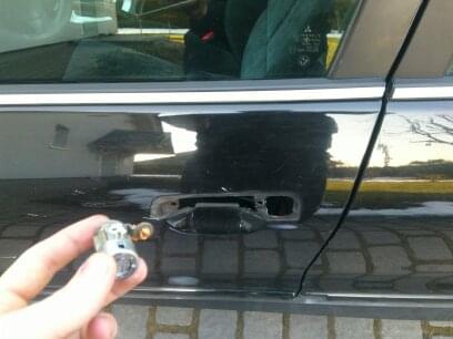

Dzis moja Kobieta mówi do mnie, "kochanie" nie da sie otworzyć samochodu, mysle cos zamarzło czy cos, mowie jej nie szarp kluczykiem na sile bo coś urwiesz. Po czym Ona patrzy na mnie i wiedziałem ze coś jest nie tak,
po rozbiorce boczka drzwi winny okazał się ten łącznik który jest zamontowany na końcu wkładki zamka i do niego jest zaczepione cięgno. Urwany... ale problem szybko naprawiony

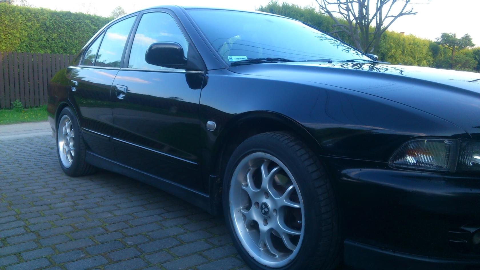

Shockwave - 02-05-2015, 20:33
Mija prawie rok od zakupu galanta.
Przejechał ze mna 20 tys km.
Przez nasz wspólny rok galant ani razu nie rozkraczył sie podczas jazdy. W zamian dostał
3 razy nowy olej +filtry.
2 razy filtry lpg.
wahacze po regeneracji (przód)
rozrząd
servis klimy (nabicie i odgrzybienie)
końcówki + drążki x2 (moja kobieta popsuła pakiet nr1)
I klika rzeczy zaraz po zakupie.
Ogólnie jestem zadowolony lecz jest kilka ale.
-Rdza zjada maskę i muszę kupić jakaś inna bo malowanie elementu kosztuje 350zl a wiem ze do mojej sie juz stok dobierał. Za 400zl da się juz dorwać maskę w kolorze lub np biała bez korozji pod uszczelką.
-Ostatnio po wymianie drążków oddałem autko na geometrie ustawili mi znów kola na rozbieżne w efekcie czego na prostej drodze kierownica jest nerwowa- będzie reklamacja bo chciałem zbieżne kola..
-Pojawił sie mały wicek z okolic czujnika oleju w misce. Będę musiał odwiedzić kanał i coś z tym zrobić.
Ostatnio zwalczyłem stuk z lewego kola który dręczył mie juz bardzo dlugo... okazało sie ze prowadnica zacisku hamulca która kupiłem w IC miała średnice fi10 a stara miala fi11 i to powodowało stuki, teraz mam nowa w odpowiednim wym i jest cicho
Ogólnie z autka jestem zadowolony, jak na 16 letnie auto jest ok, nie psuje sie i nie strzela fochów -ogólnie wdzięczny samochód.
Średnie spalanie przez 20tys
Miasto 12l lpg
Trasa 8-9l lpg
Autko umyte szamponem z "kałflanda" o wartości 5zl
