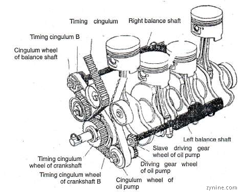

:( Jak może być przesunięte jak to miał tylko przekręcić pompę oleju o 1 lub 2 obroty tak aby zblokowało wałek balansowy i wtedy ustawić na znaki więc jak to mogło wpłynąć na przesunięcie reszty rozrządu...
Żeby nie było tak, że przekręcił o 2-3 ząbki i wtedy mu wlazł śrubokręt trochę dalej... On chyba nie rozumiem o co z tym chodzi... Katastrofa... A ten tekst tylko to potwierdza:
heer75 napisał/a:
Gosc przyznal sie, ze faktycznie bylo przeskoczone..
To nie miało być przeskoczone, to nie chodzi o 1 czy 2 ząbki, to trzeba obrócić całkiem pompą oleju o 1 lub 2 pełne obroty (wałek balansowy ma jeszcze przełożenie wewnątrz bloku, którego nie widać na zewnątrz - Twój mechanik tego chyba nie trybi) i wtedy jak śrubokręt wchodzi (ale nie trochę dalej tylko z 6 lub więcej cm - wtedy znaczy, że wałek jest dobrze) ustawić na znaki resztę rozrządu...
Nie wiem co Ci doradzić, kiepsko to wygląda z tego co piszesz...
To co jest ukryte to Left Balance Shaft. Tak samo to przełożenie (2 koła zębate) nie widać, więc może po prostu mechanik tego nie kuma?
Zresztą jestem przekonany, że się mu nie chciało odkręcać wydechu i wcisnął coś krótszego lub cieńszego...

To jak ustawił wałek balansowy skoro on jest od pompy oleju ustawiany? Tam są 2 wałki, może w ogóle ustawiał ten prawy (na zdjęciu prawy, jak się patrzy na rozrząd to lewy)....
To może zapytaj się go co zrobił i na jakiej podstawie. I czy zdaje sobie sprawę, że ten silnik ma 2 wałki. Jeden ten co widzi jak patrzy to po lewej napędzany osobnym paskiem, a drugi jest napędzany od pompy oleju (jego nie widać). Należy go ustawić na śrubokręt i znak na pompie oleju. Zapytaj się czy to kuma i czy rozumie? Albo rozumiem albo nie rozumie i ciągle błądzi po macku co może mieć opłakane skutki. W ogóle to mu daj to zdjęcie wyżej i zaznacz na czerwono ten right balance shaft. Powiedz mu, że to jest nie ustawione. Trzeba to coś zablokować śrubokrętem i ustawić znacznik na pompie oleju. Reszta rozrządu musi się oczywiście zgadzać co do ząbka. Niech tak kręci tą pompą oleju, aby śrubokręt wszedł na co najmniej 6 cm i znacznik na pompie oleju się zgadzał. Prościej się nie da.
