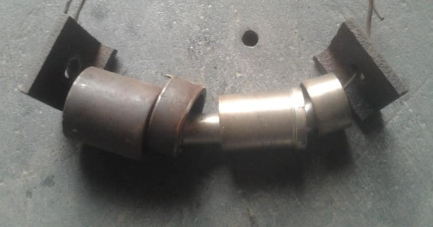

Wymieniłem u siebie dwa wahacze przednie na jakieś zamienniki SKF, ale może trochę wytrzymają oraz 2 drążki tylne proste od zbieżności FEBEST (śruby od zbieżności urwane dwie), tuleje pływające bananów od strony kół NTY, tuleje pływające wahaczy dolnych od strony kół NTY. Samochód jest o wiele sztywniejszy szczególnie w zakrętach, no i cichszy przez nowe tuleje. Dałem radę za pomocą swojego przyrządu do wyciągania tulei i nie musiałem wahaczy wykręcać z auta, robiłem wszystko na samochodzie. Zbieżność na razie ustawiłem na swoim przyrządzie, a wahaczy dolnych nie przerabiałem po fabryce żeby i na nich mieć regulację, koła stoją prosto więc odpuściłem. Koszt powyższych części 420zł + robota własna:)

kolego bądź tak miły i pokaż na zdjęciu to urządzonko do ściągania tuleii na aucie.

Kolego ja zrobiłem na szybko tuleje o średnicy prawie idealnej jak tuleje w Outku czyli ciut mniej jak 40mm te po prawej stronie na zdjęciu i dodatkowo 2 tuleje o średnicy większej jako zderzak od drugiej strony. Na końcach dwa płaskowniki no i śruba w środek fi 12. Śrubę musisz mieć mocniejszą np. 8.8 bo zaraz Ci gwint zje. W niedalekiej przyszłości chcę sobie zrobić siłownik i pompę zakupić ręczną i będzie praska:) ale teraz też dało radę.
qba1983 - 12-11-2014, 22:29
no tok proste sprytne rozwiązanie... myslalem ze jeszcze cos ciekawszego wymysliłeś.
jedyny problem to znalesc tulejki o odpowiednich rozmiarach, no i ten plaskownik tez musi byc niczego sobie.
nytsug - 12-11-2014, 23:08
To jest najprostsza prowizorka, ale działająca. Największym problemem są śruby i ich wytrzymałość, bo przy tych tulejkach fi 12 to max i najlepiej byłoby mieć taką z drobnym gwintem żeby skok był mały to wtedy lepiej trzyma, ja miałem zwykłe i tylko dwie zepsułem:)
