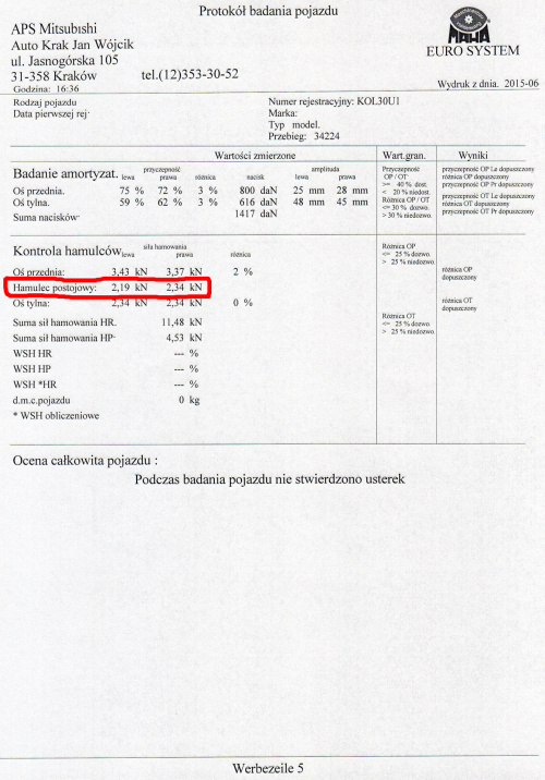

Bart2001 - 23-11-2015, 10:16
Wrzucam mój problem tutaj.
Podczas wymiany kół na zimowe zauważyłem, że prawe tylne koło ma pewien luz na zaciągniętym hamulcu. Pomimo zaciągniętego hamulca dokręcając koło lekko się ruszało do przodu i w tył. Na drugim tylnym kole tego nie zauważyłem.
Czy to normalne? Pewnie nie W taki razie co to może być - problem z hamulcami czy łożyskiem...
tyku - 23-11-2015, 10:48
| Bart2001 napisał/a: | | W taki razie co to może być - problem z hamulcami czy łożyskiem... | Problem z hamulcem postojowym. Trzeba zmierzyć siłę hamulca postojowego (lewa i prawa strona) i skorygować różnicę. Oczywiście, jak wszystko jest sprawne.
