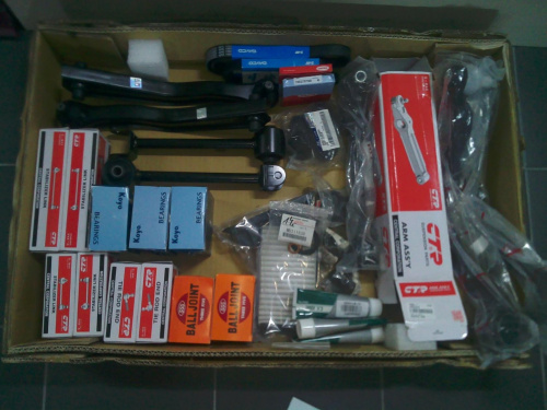

Z racji mikołajek Galancior dostał parę nowych części:
Auto wylądowało u Krzyżaka i zrobione zostało przy przebiegu 260000km:
ZEWNĄTRZ:
- wymieniona lampa lewa na oryginał Stanleya, miałem założoną badziewiastą Depo, plus ustawione zostały światła
- mechanizm wycieraczek został wymieniony na używany od HUGO, od razu ramiona wycieraczek zostały odnowione
- wymienione nadkole prawe przednie na niepopękany używany oryginał
WEWNĄTRZ
- wymieniony został panel klimatronika na nieporysowany używany oryginał od HUGO
- naprawiony został zegarek bo czasem w ogóle nie pokazywał nic
- wymiana filtra klimatyzacji plus odgrzybienie
SILNIK i OSPRZĘT

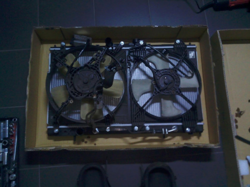

- wymieniona została chłodnica na nową KOYO, stara już była nieciekawa, mocno zardzewiała, a przy dotknięciu lamelek kruszyły się.
- wymienione zostały paski wielorowkowe, od razu zostały sprawdzone napinacze
- alternator został zregenerowany, nowe łożyska regulator napięcia i szczotki
- wymieniona została uszczelka pod korkiem wlewu oleju oraz uszczelniona została zaślepka wałka w drugiej głowicy
- wymieniono olej w silniku wraz z filtrem
ZAWIESZENIE(tutaj najwięcej było do zrobienia:( )
- wymienione zostały cztery łożyska kół KOYO (jedno wymieniłem miesiąc wcześniej, bo nie dało się już jechać tak szumiało)
- wymiana gum i łączników stabilizatora przód i tył
- wymiana sworzni wahaczy podkowy lewa i prawa strona przód
- wymiana wahaczy prostych przód CTR
- wymiana bananów SH
- wymiana wahaczy wleczonych tył
- wymiana przegubu zewnętrznego NKN
- wymiana końcówek kierowniczych plus ustawienie zbieżności
- zamiana stronami przegubów wewnętrznych plus założenie nowych osłon plus nowy smar, od razu zmieniono uszczelniacze w skrzyni
- wymieniono zębatki od ABS-u
- przedni prawy zacisk plus jarzmo zostało wymienione na używany oryginał
- przetoczono cztery tarcze hamulcowe, zbadano krzywiznę piast i założono komplet nowych klocków na przód i tył
Dziękuję koledze Krzyżakowi za doprowadzenie galanta do stanu perfekcyjnego

| Lipa napisał/a: | | wymieniona została chłodnica na nową KOYO | Powiedz mi gdzie ją kupiliście, bo chciałem do swojego kupić sobie tak w razie "W", patrzyłem na alle... i do automatu z markowych jest tylko NISSENS za 365 zł (swoja drogą cena super, moim zdaniem).
Lipa - 06-12-2014, 23:40
U Japaneze prawie wszystkie części braliśmy
KsiadzRobak - 08-12-2014, 08:19
| Hugo napisał/a: | | do automatu z markowych jest tylko NISSENS za 365 zł (swoja drogą cena super, moim zdaniem) | nissens to produkcja holenderska, nie polecam, jak pracowałem w serwisie w Holandii było bardzo dużo reklamacji na nie; koyorad tańsze i lepsze - tylko faktycznie nie można ich teraz kupić... a jeszcze 2-3 lata temu bez problemu
podejrzewam, że będzie jak z paskami SUN do V6 - też się pojawią (o ile już się nie pojawiły jak kolega Lipa wskazuje)
Hugo - 08-12-2014, 08:35
| KsiadzRobak napisał/a: | | nissens to produkcja holenderska | Zamówiłem koledze nagrzewnicę do Alfy 166 produkcji NISSENS i jest na pudełku napisane Made in Denmark. | KsiadzRobak napisał/a: | | koyorad tańsze i lepsze - tylko faktycznie nie można ich teraz kupić... | Chyba można | Lipa napisał/a: | | - wymieniona została chłodnica na nową KOYO |
KsiadzRobak - 08-12-2014, 10:15
Dzwoniłem do Japaneze - nie ma Koyorad i nie miał przez ostatnie pół roku.
Jak pisałem - gdy pracowałem w Holandii to wszystkie nissens były z tego kraju. Nie wykluczam, że teraz jest inaczej. Nawet na "japońskich" częściach jest napisane 'made in indonesia/malasia/china/...' itd.

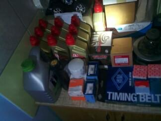

Nadchodzą święta przebieg się robi coraz większy, trzeba znowu zainwestować w Galanta, ech Jakieś dwa tygodnie temu w MEBUS-ie wymieniłem lewy tłumik na nowy, bo tamten przegnił, jak to powiedział tłumikarz po wakacjach się znowu widzimy na wymianie prawego
Z racji nowej pory roku galancik na dzień dobry dostał nowe butki:
Uniroyal Rain Sport 3 205/55/16
Przebieg to 273000km a więc po 73 tysiącach od ostatniej wymiany rozrządu wypadało by coś pogrzebać w aucie, zamówione:
- pasek SUN
- rolki KOYO
- napinacz hydrauliczny
- pompa wody GMB
- uszczelniacze wałków ELRING plus uszczelniacz wału Corteco (NOK) plus uszczelniacz wałka SOG
- olej do skrzyni biegów Castrol Transmax Z 9 litrów
- filtr oleju do skrzyni biegów
- olej do silnika Mobil1 5W30
- filtr oleju KNETCH
- elektrozawór od egr od kolegi HUGO
Autko oczywiście wylądowało u Krzyżaka, więc jest w dobrych rękach Zobaczymy, co jeszcze wyjdzie w praniu

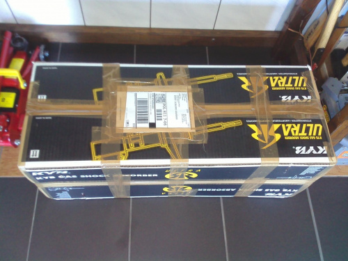

No i kolejna inwestycja w Galanta, zrobione zostało:
- trzeba było się zabrać za hamulce z tyłu, zregenerowane zostały zaciski hamulcowe z tyłu nowe cylinderki hamulcowe, plus nowy płyn, podziękowania dla Radexa na zaciski hamulcowe
- wleciały nowe sprężyny i amortyzatory KYB ultra SR, osłony i odboje, od razu wróciłem do normalnej wysokości zawieszenia.
- nowe świece zapłonowe, przewody NGK i kopułka
