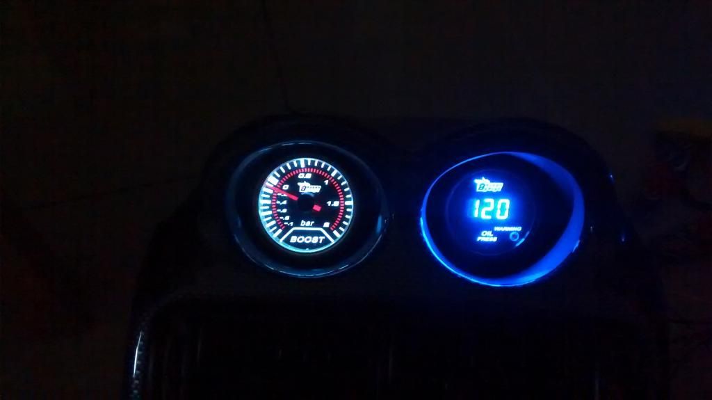

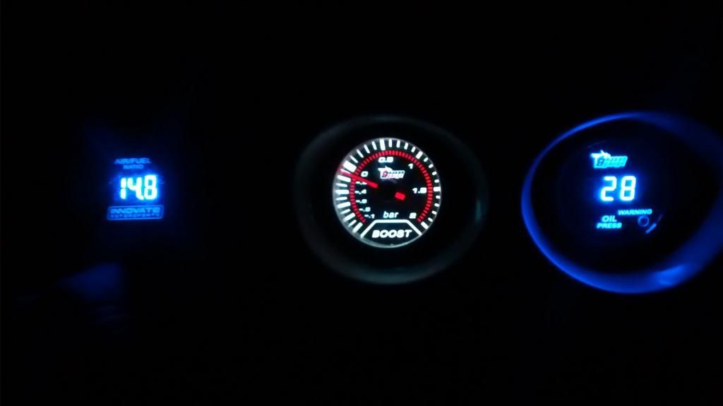

Zamontowany wskaznik cisnienia oleju i doladowania w fabryczne miejsce montazu wskaznika ladowania akumulatora i zegarka:
http://s1303.photobucket....rey71a.mp4.html
Heavy1155 - 17-01-2015, 20:47
klasa! bardzo fajnie. a kable wpiales w wiazke czy osobno pusciles?
piorunGSR - 17-01-2015, 22:35
Seb jakie powinny byc wskazania czujnika ciśnienia oleju na jałowym i pod obciążeniem?? W Psi please!?!
brccrx - 17-01-2015, 23:03
| Heavy1155 napisał/a: | | klasa! bardzo fajnie. a kable wpiales w wiazke czy osobno pusciles? |
Dzieki!
Wykorzystalem wiazke czesciowo, kabelek od czujnika oleju fabrycznego teraz podpiety jest do czujnika z wyswietlaniem wiec kontrolka oleju zniknela z zegarow. Jeden kabelek musialem dodac i jeszcze jeden bede musial.

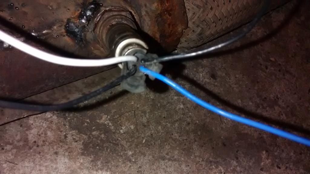

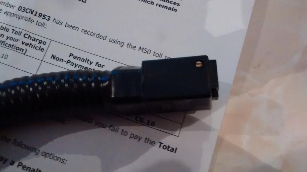

Kilka zmian w wiazce sondy lambda poniewaz zdecydowalem sie urzyc sondy z FTO, musialem przerobic kostke bo jest inna.
Na zdjeciu sonda z 1.6 mivec, taka sama kostka jak z 1.3, kolory kabli inne, ale podlaczenie identyczne:
Kabelki sondy z FTO takie same kolory jak z 1.6
Udalo mi sie rowniez poprowadzic wiazke do Lambdy szerokopasmowej dzieki ktorej pomiar spalania mieszanki paliwa jest dokladniejszy w czasie rzeczywistym:

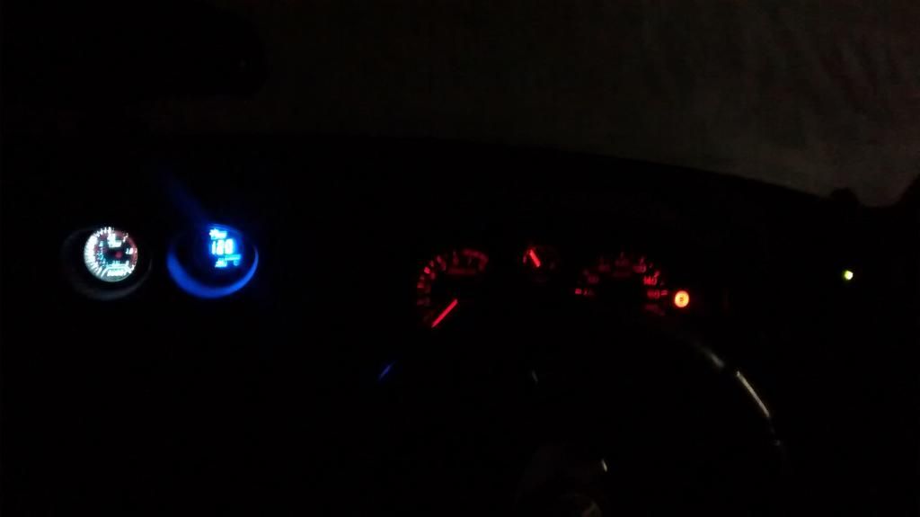

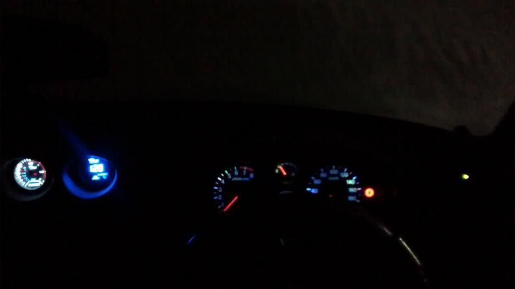

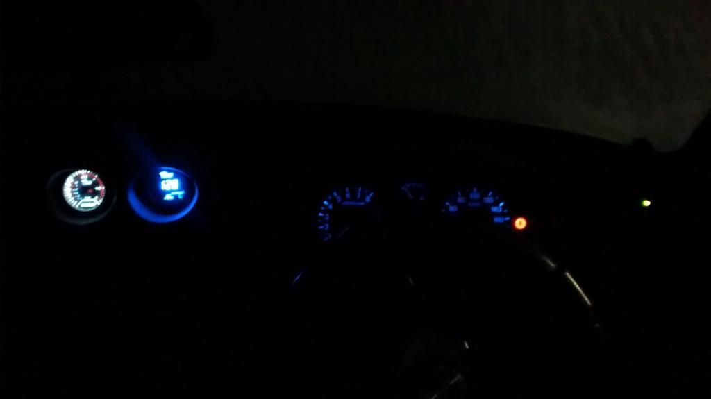

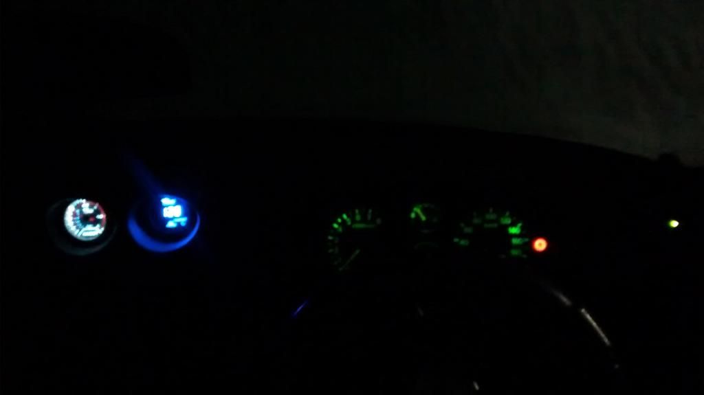

Przyszedl czas na montaz podswietlenia zegarow ze zmiana kolorow z pilota
Kilka zdjec i filmik:
http://youtu.be/DGAe8qjPrYs
tresorex - 24-01-2015, 17:55
Biały najlepiej wygląda

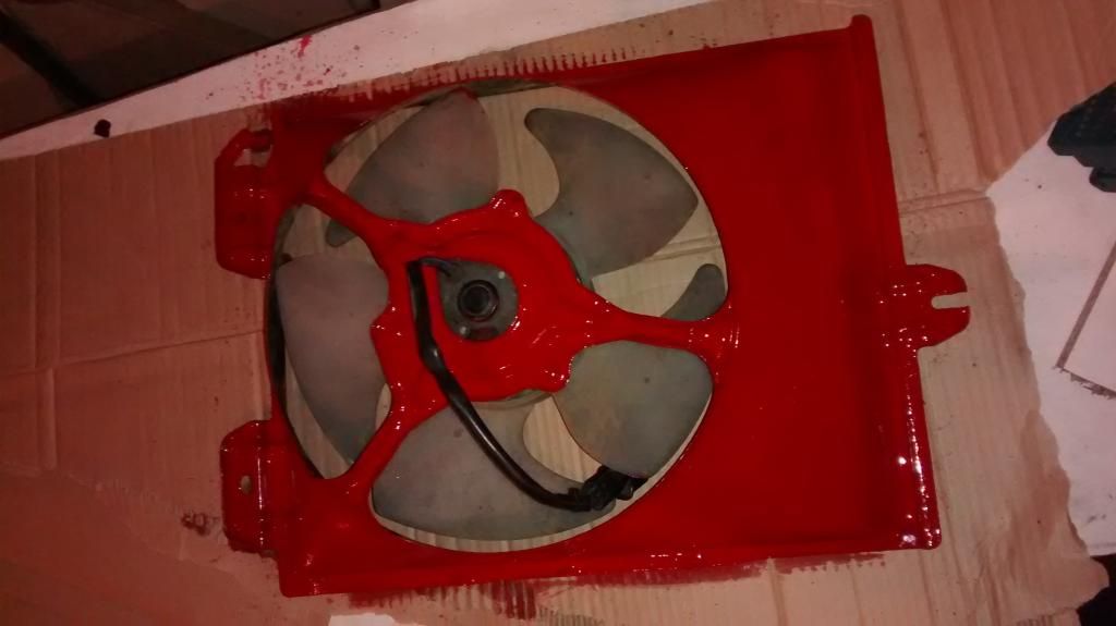

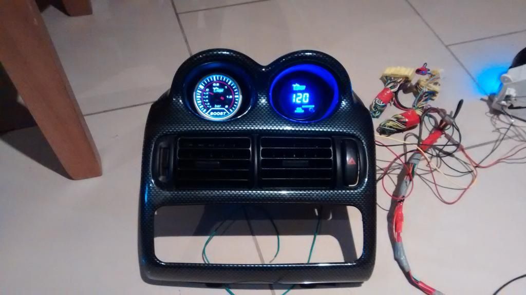

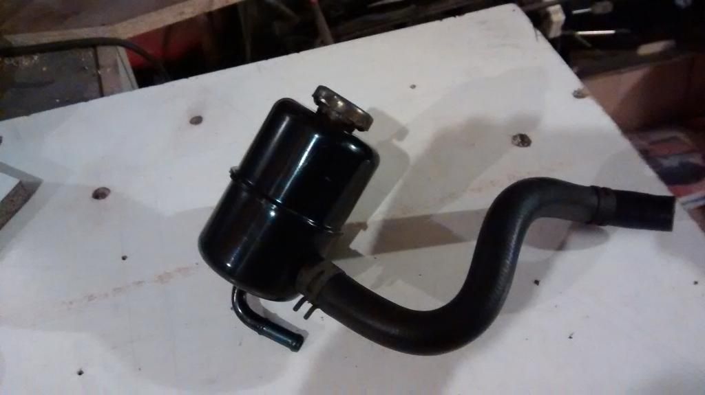

Pare zdjec zeby post tak lyso nie wygladal
Odpicowany pojemnik na plyn wspomagania:
I koreczek
I wiatraczek

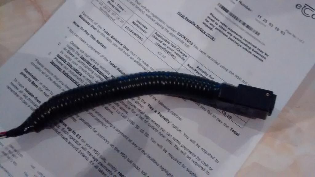

Dzis rano przyszly elementy do poskladania eliminatora pozytywnego cisnienia wykrywanego przez map sensor:
Poskladane i zapakowane wyglada tak;
