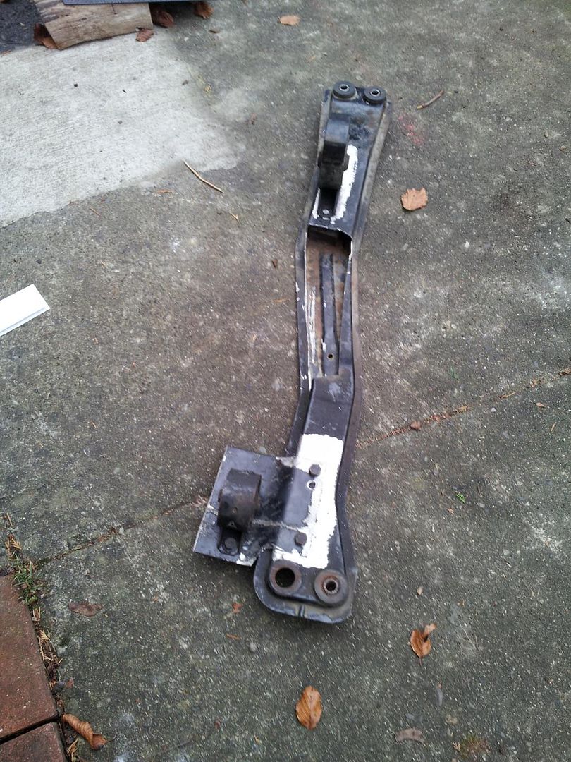

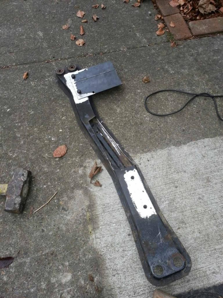

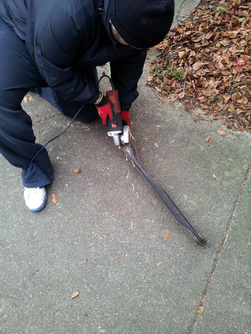

po dzisiejszej walce udalo sie przerobic belke
zaczelismy od dolozenia kawalka grubej stali i wyciecia profilu na miske - lysinki Tomka nie widac...zgodnie z zyczeniem haha
po 200 milionach sciagania i zakladania belki, zaznaczania, odmierzania, przesuwania i kombinowania oraz wyprofilowaniu grubego plaskownika wyglada to tak

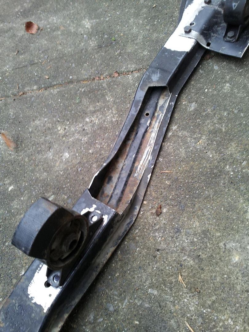

tylna lapa siedzi to wlasnie z nia byl najwiekszy problem
przednia tez niestety uciekla wiec konieczne bedzie jej przesuniecie
witac oryginaly otwor
zdjecia nie oddaja tego jak to na serio wyglada. niestety nie jest to finalny stan...w sumie moze i dobrze haha
srodek bedzie wyspawany a do plaskownika tylnej lapy bedzie dospawana podpurka - tak zeby wygladalo na oryginal :P hahahahaha
troche nieostre ale wyjecie srub tylnej lapy to jakas chora historia... tutaj usmiech przez lzy!!!
5 godzin bojow i wszystko sie udalo. we wtorek Tomek pospawa reszte belki i pozniej sie ja pomaluje i zakonserwuje... nie moge sie doczekac jak juz ja zaloze!!!

Nie prościej i rozsądniej byłoby zrobić nowa belke z szerokim mocowaniem (albo poprostu jej wyprostowanie), ta przestawiona poduszka na kawałku blachy raczej nie wyglada z technicznego punktu widzenia na własciwe rozwiązanie - od cięzaru i wibracji ta blacha może poprostu pęknąc

Ale tak na serio trzeba bylo przerobic te tylne mocowanie na skrzyni biegow wtedy tylna podpora byla by na belce tam gdzie bylo wczesniej.
Czemu mocowanie tylne wyszlo tak nisko?
Heavy1155 - 12-01-2015, 12:02
silnik siedzi nizej plus wysokosc lapy powoduje to ze trzeba obnizyc ten plaskownik
przy tym ustawieniu i zapieciu na silnika na 4 lapy silnik siedzi sztywno jak diabli :)

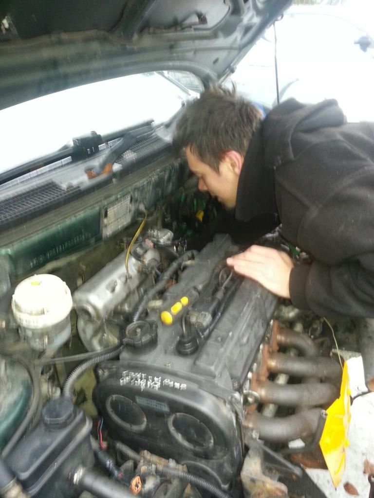

A lewarowales go zeby siedzial rowno? Troche wyglada ze lezal za bardzo do tylu jak skladaliscie to wszystko?
Heavy1155 - 12-01-2015, 12:41
nie ma zdjec z zalozona belka. byl prostowany. ejj w koncu Tomek to robil nie?

Pamietasz jak Ci mowilem ze silnik wydaje sie przekoszony wzgledem chlodnicy i sciany grodziowej, moze tu jest czesc problemu?
