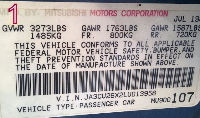

1. Tabliczka zza drzwi kierowcy - masy nie zgadzają się z dowodem, VIN ok

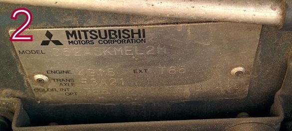

2. Tabliczka na grodzi komory silnika

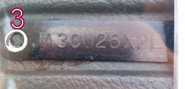

3. Tabliczka na podszybiu - VIN zgodny z dowodem

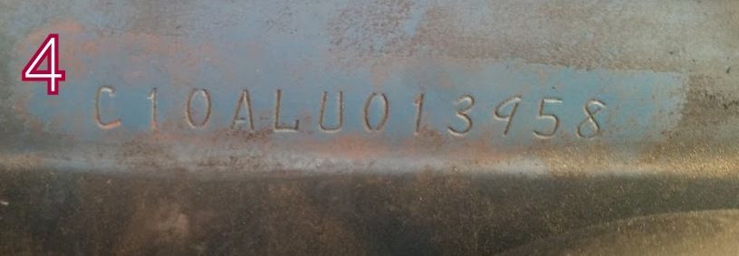

4. Numer wyryty na stałe na karoserii (grodź silnika) tylko znaki LU013958 zgadzają sie z dowodem

Co jednak zrobić z tym nieprawidłowym numerem na karoserii??

Podjedź sobie do ASO Mitsu i poproś o zdekodowanie numerów VIN - wszystkich.
W ruskim katalogu numery z "1" i "5" wskazują na amerykańskiego Mirage-a 4 drzwiowego - czyli ok.
Reszty katalog nie rozpoznaje.
Albo masz typowe błędy przy rejestracji (dawniej takie wpadki były na porządku dziennym) - dlatego pytałem z którego roku dowód (pierwszy z "błędem"), albo masz coś pokombinowane.
Napisz też do Hubeeert - on ma Mirage-a - niech Ci powie jak u niego wyglądają numery.
Może się okazać, że w latach 80-tych na stany były dwa numery - czego Ci życzę.
Jak auto niekombinowane- czyli numery nie są z roweru - to odkręci Ci to dobra stacja diagnostyczna.
