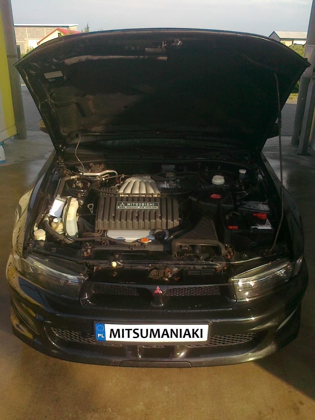

A tak MM maja pod maska :mrgreen:
mkm - 11-02-2016, 21:03
John24 napisał/a:
Tylko weź wywal tą kartę z olejem w gustownej koszulce - typowy łapacz brudu i wilgoci :wink:
John24 - 11-02-2016, 21:07
Ta kartka to nie od byle kogo bo od T.Michalaka Klubowego mechanika wiec spoko 8)
