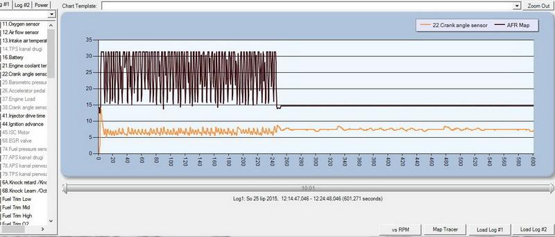

Tutaj na wykresie obroty i AFR:

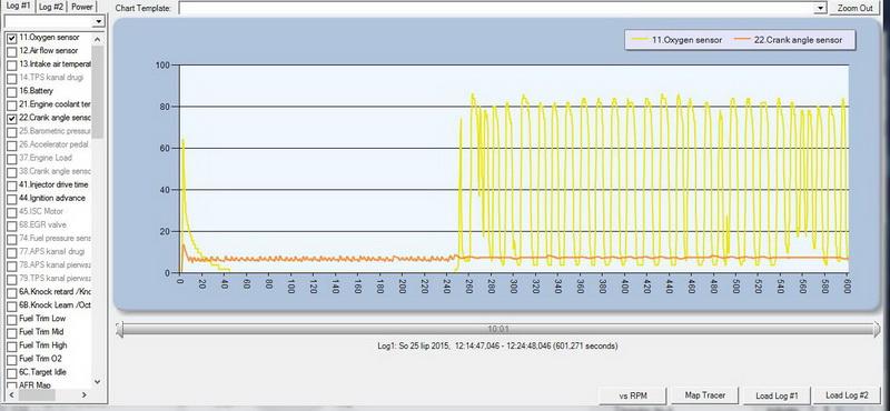

Tutaj obroty i sonda przód. Tylniej nie masz.
Sondy bym się nie czepiał. Pracuje dobrze, to że przez pierwsze 240 sekund po odpaleniu nie pracuje- jest normalne dla GDI.
Poczytaj o trybach pracy na mieszance uwarstwionej i stechiometrycznej, albo tak potocznie, na normalnej i ubogiej w GDI. Będzie wszystko jasne.
Obroty na ubogiej-tam gdzie wartość sondy wynosi "0" volt
szarpią +- 200. AFR też skacze od 14.7 do ponad 32.
Tak to wyglada z tymi obrotami na osobnym zrzucie:
Zrób loga z ciśnieniem na WC będzie wszystko jasne.
