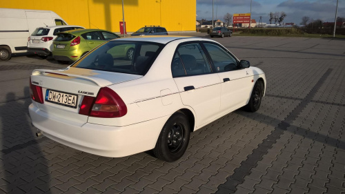

Nasze Miśki - Lancer CK1A - czyli mój biały ułan :)
Tomii - 28-02-2016, 14:32
Super, widać są na świecie jeszcze blacharze arytyści którzy nie boją się ciężkiej pracy.
deejay - 28-02-2016, 15:15
Tomii napisał/a:
Pracuje z "tym" blacharzem prawie 12 lat i to jakie cuda wyprawia i jak klepie auta to trochę mnie zdumiewa uwierzcie mi , nie znam lepszego magika w tym zawodzie :)
MManiak - 28-02-2016, 18:13
deejay, mógłbyś podać namiary na tego "magika"? :wink: Przydałby się taki znawca tematu.

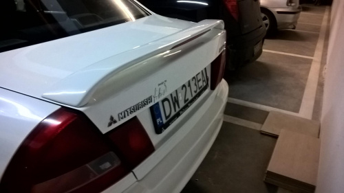

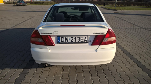

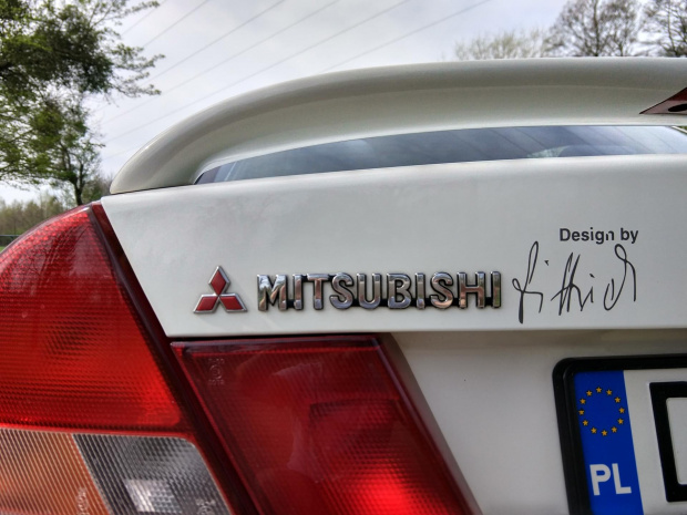

Długo mnie nie było ale w końcu znalazłem trochę czasu na sesję zdjęciową ze spojlerem w roli głównej:

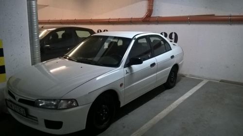

Po małej wycieczce mogłem w końcu mojego misa zaparkować w ciepłym domku :) Nie musi już marznąć na dworze :D
Następny etap: przedni zderzak
Mój już swoje przeżył i jest nieźle potargany chociaż zdjęcia tego nie pokazują. Mnóstwo odprysków, obtarć, urwane zaczepy to tylko niektóre z jego bolączek.
Byłoby świetnie dorwać taki zderzak w białym kolorze ale raczej liczę się z tym, że trzeba będzie niestety malować. Szczególnie, że mam wersję z halogenami, która nie jest aż tak popularna.
Trzymajcie kciuki i do następnego :)
Hugo - 03-12-2016, 20:29
Idealnie mu leży ten spojler.

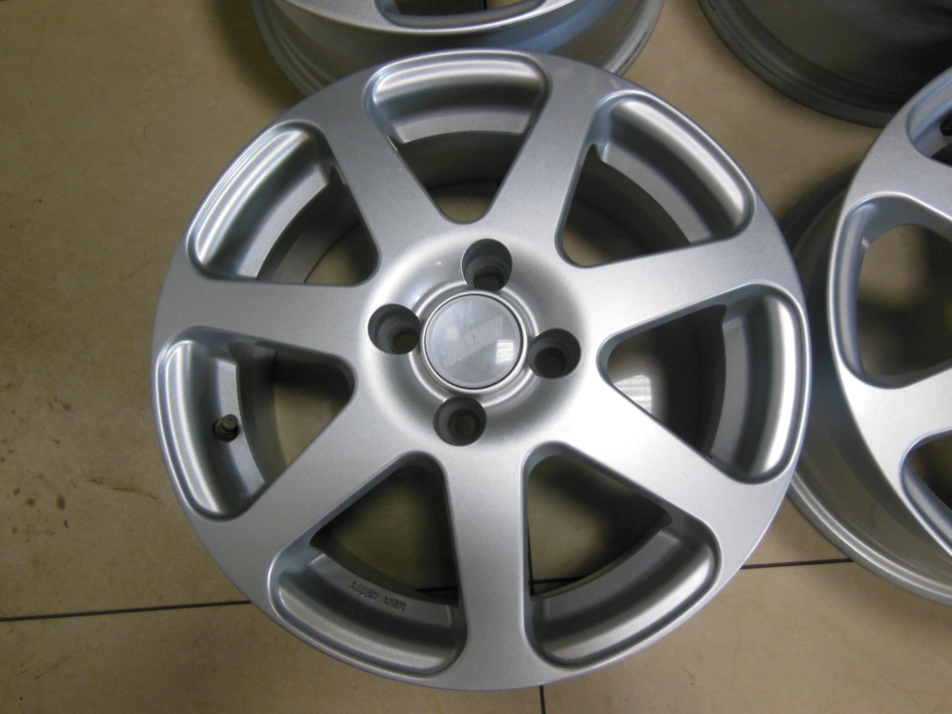

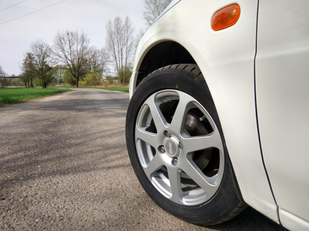

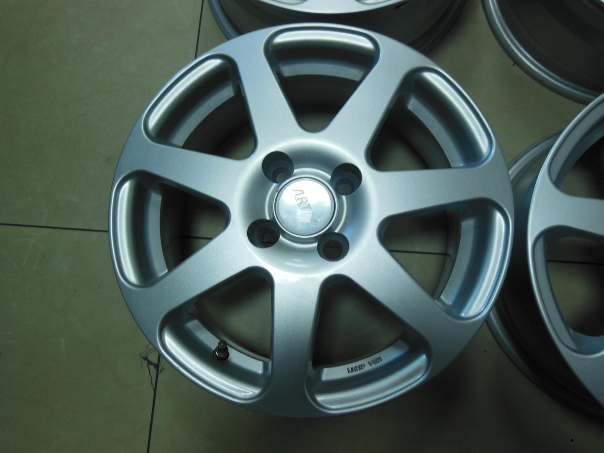

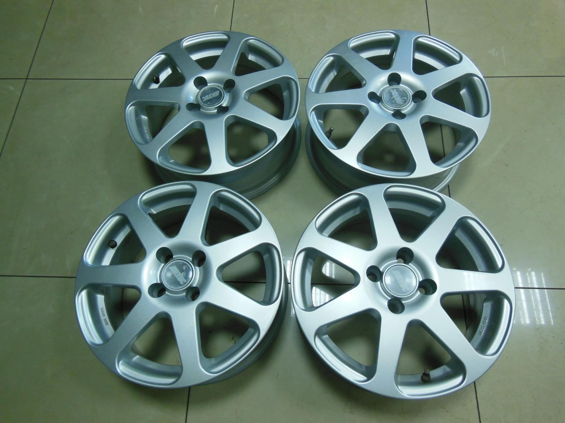

Udało mi się zakupić (po okazyjnie cenie ;) ) nowe felgi dla miśka o wzorze który kiedyś znalazłem na necie i bardzo mi się spodobał a nigdzie nie mogłem znaleźć ich o odpowiednim rozmiarze.
Producent: Artec
Rozmiar: 4x100 6Jx15 ET40, otwór centralny d=60mm
Kilka fotek poniżej:
Felgi są używane ale właściwie nie widać jakichkolwiek śladów użytkowania.
Do tego chce dobrać opony Toyo Proxes C2 w rozmiarze 195/50 R15
Aaa i jeszcze jedno. Felgi mają pierścień zmniejszający otwór centralny na średnicę 56,5
Z tego co wiem, misiek ma oryginalnie 56,1. Myślicie, że te 0,4mm różnicy na średnicy będzie miało znaczenie? Piasta koła powinna być tak idealnie spasowana z otworem?
Nakrętki oczywiście do tej felgi będą nowe, stożkowe.
Dajcie znać czy wam też się podobają ;)
Hugo - 25-11-2017, 19:50
Przykro mi, ale felgi Ci nie będą pasowały do auta. Otwór centrujacy w Mitsubishi ma 67,1 mm i felgi muszą być idealnie spasowane z piastą. Luz może powodować bicie kierownicy, drgania, wibracje itd.
Krzyzak - 25-11-2017, 21:37
Hugo napisał/a:
Luz może spowodować urwanie koła przede wszystkim... Bo to na tej wypustce z piasty jest cała siła trzymana.
darkanian - 26-11-2017, 10:07
Hugo nie strasz! Dam sobie rękę uciąć, że w colcie i lancerze z tamtych lat (CB, CK, CA, CJ) jest otwór 56,1
Z resztą wszędzie w necie zajdziesz taką informację:
Wheel-size.com
– Center Bore: 56.1 mm
– Wheel Fasteners: Lug nuts
– Thread Size: M12 x 1.5
– Trim Production: [1996 .. 2002]
sizewheeltire.com
Mitsubishi Lancer VI
1991, 1992, 1993, 1994, 1995, 1996, 1997, 1998, 1999, 2000
Wheel specs and tire sizes (1991 — 2000)
Bolt pattern (PCD): 4 × 100, 4 × 114.3
Center Bore (CB): 56.1
Thread size (THD): 12 × 1.5
Diameter: 13 — 15
Width: 175 — 195
Aspect ratio: 50 — 70
Smallest — Largest tire size: 175/70R13 — 195/55R15
67,1 to chyba dopiero w CY lancerze jest. Zawsze mogę jeszcze sprawdzić też na starych felgach :mrgreen:
Dzięki za info Krzyżak. To będę musiał zakupić nowe pierścienie redukujące średnicę. Aha, otwór w feldze ma 64 a nie 60mm jak pisałem wyżej. Ale odpowiednie pierścienie już namierzyłem.

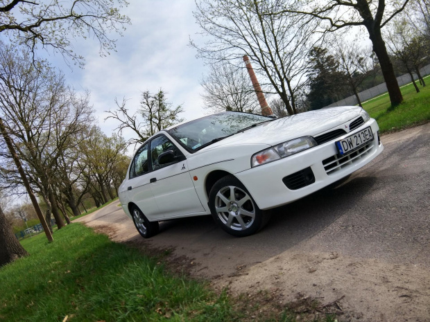

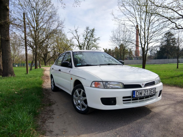

W końcu dało mi się znaleźć chwilę i porobić parę zdjęć po modernizacjach miśka.
Co udało mi się zrobić od poprzedniego wpisu w temacie? Całkiem sporo ale do rzeczy:

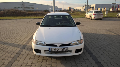

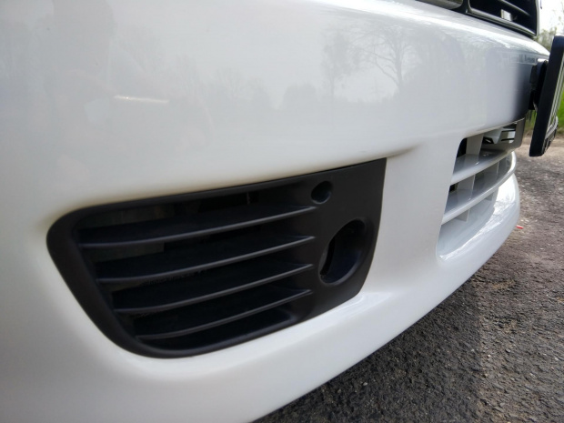

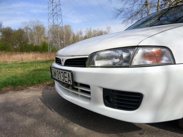

1. Wymieniłem i wymalowałem na nowo przedni zderzak (oryginalny był srebrny)
2. Odmalowałem także tylny, który był już trochę sfatygowany

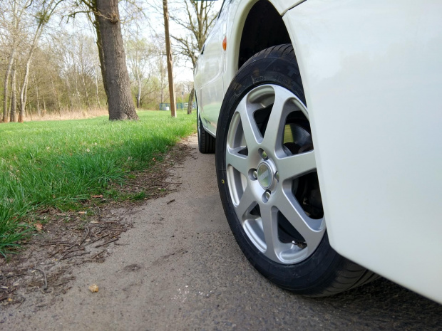

2. Założyłem nowe 15'' felgi i opony

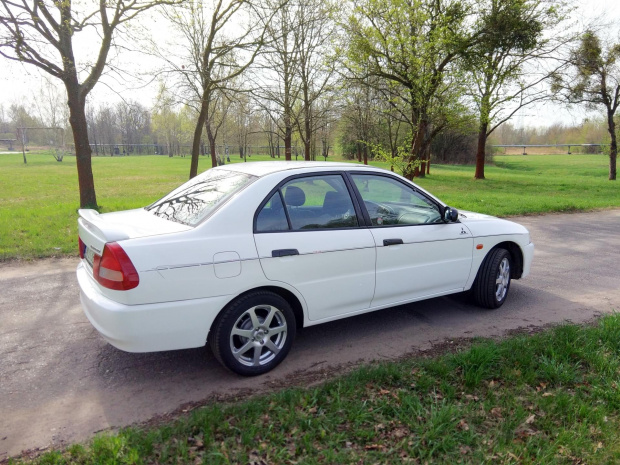

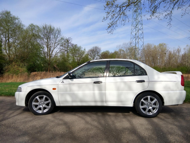

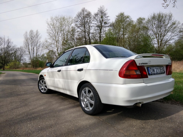

Po tych wszystkich zabiegach misiek prezentuje się następująco:

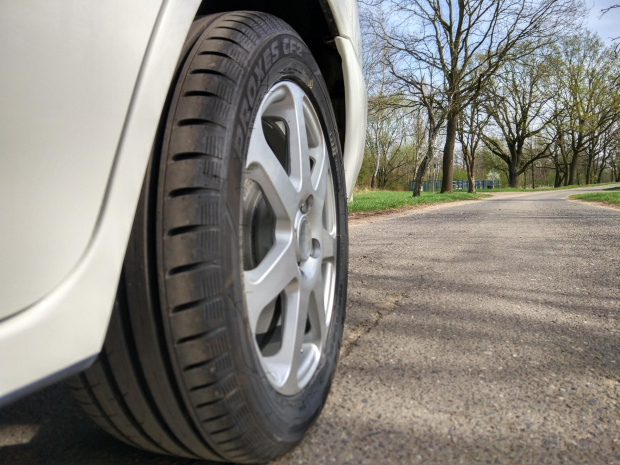

Lekkie zbliżenie na nowe koła:
Opony to Toyo Proxes CF2 w rozmiarze 195/50 R15
Felgi pasowały bardzo dobrze. Wymieniłem tylko pierścienie na odpowiedni rozmiar pod piastę koła.
Nowy zderzak. Idealny :)
I jeszcze parę fotek na zakończenie:
Jak Wam się podoba? Bo mi bardzo :)
Teraz biorę się za wnętrze miśka.
Do następnego!
