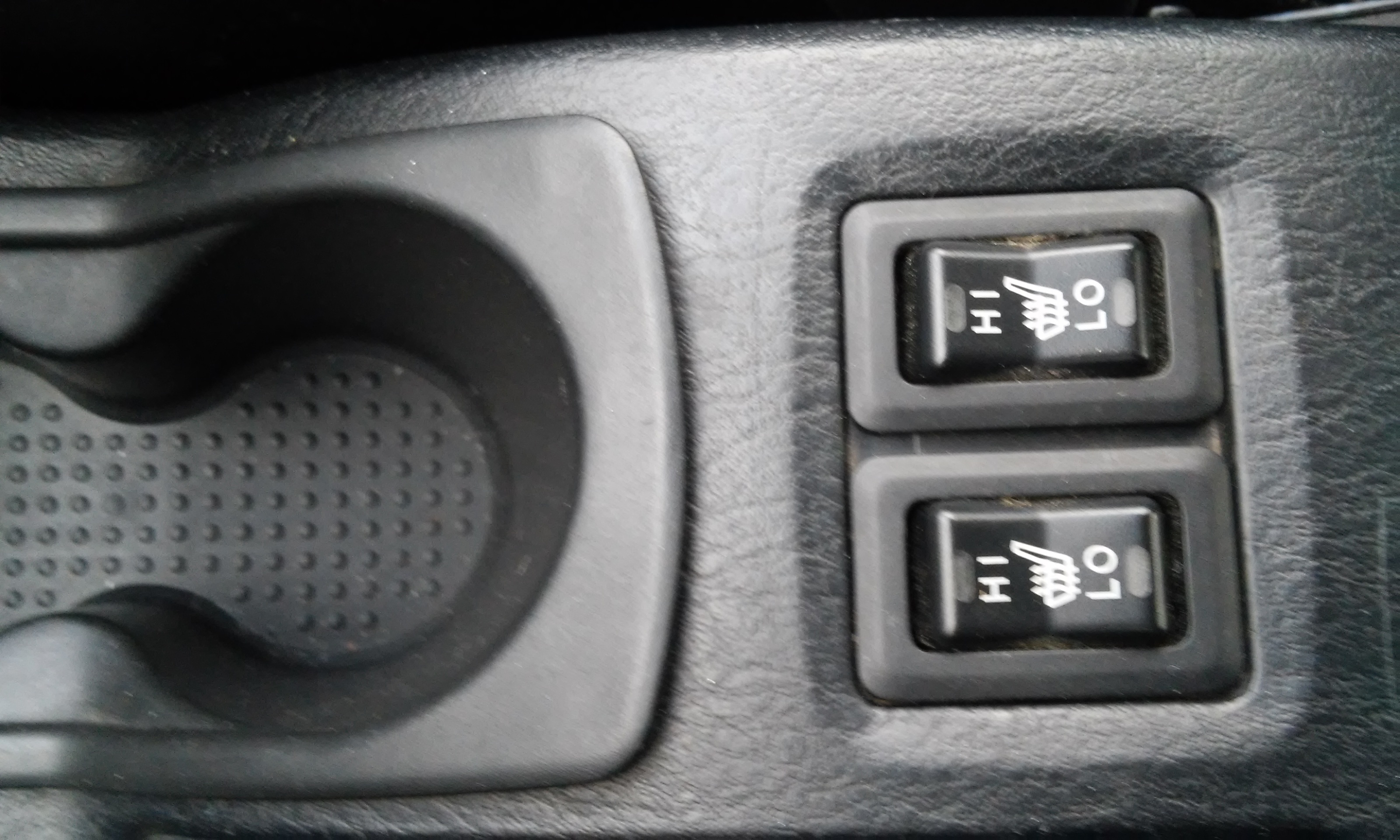

Doszły przyciski... fotele w Cari tak słabo grzeją czy może problem występuje tylko u mnie? Czym może być to spowodowane?

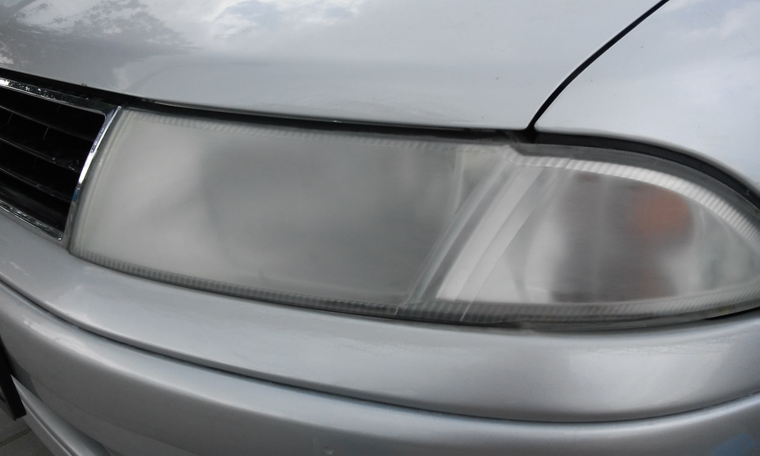

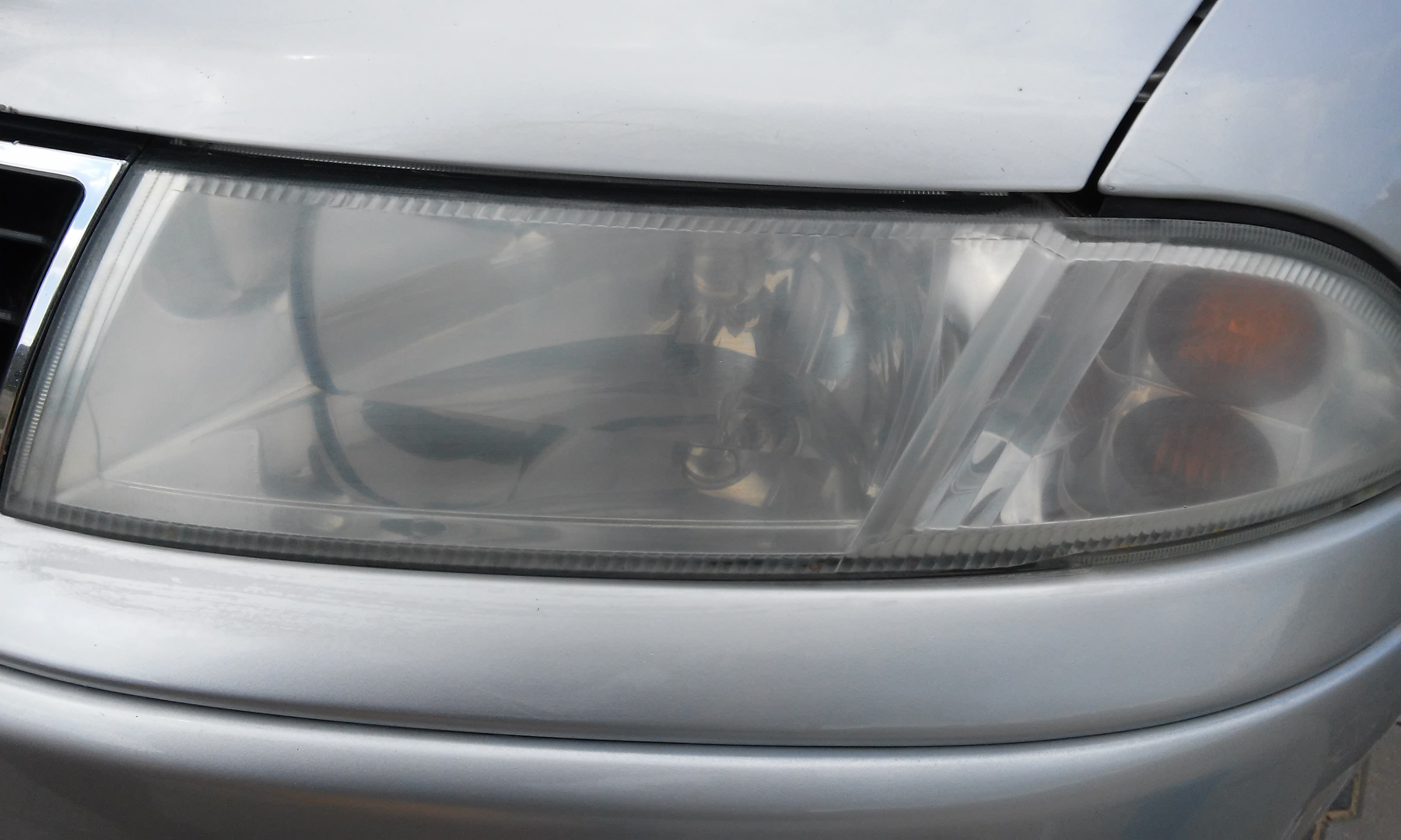

Wczoraj odbyła się manualna polerka reflektorów.
Zastosowałem papiery wodne 1500 > 2500 > pasta Tempo lekko ścierna.
Kolejna będzie wykańczająca już na gotowo kiedy będę miał możliwość położyć lakier bezbarwny z pistoletu.

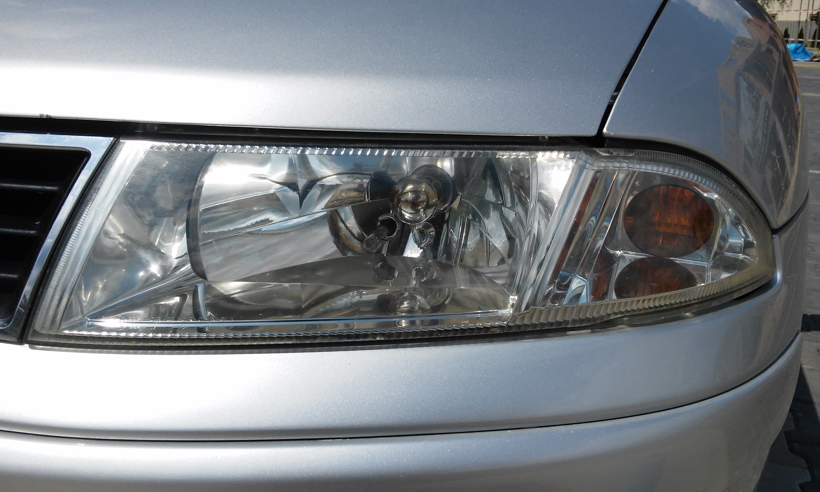

Chciałbym zapytać Was o zdanie... Co sądzicie o takich soczewkach?:
Długo szukałem soczewek na zwykłe żarówki H4 ale jest to chyba niemożliwe...
Chciałbym poprawić troszkę oświetlenie w swojej Cari.

Generalnie wiem ile to zachodu i jedynym problemem jest na chwilę obecną brak opalarki
Mam przetwornice i palniki pod H7 ale nie zależy mi koniecznie na HIDach.
W poprzednim aucie miałem reflektory zmodyfikowane i soczewki pod halogeny H7. To mi wystarczało.
Ringi to już kompletnie zbędny bajer.

Poprzednie reflektory przerabiane na soczewki (Żarówki H7 Philipsa):

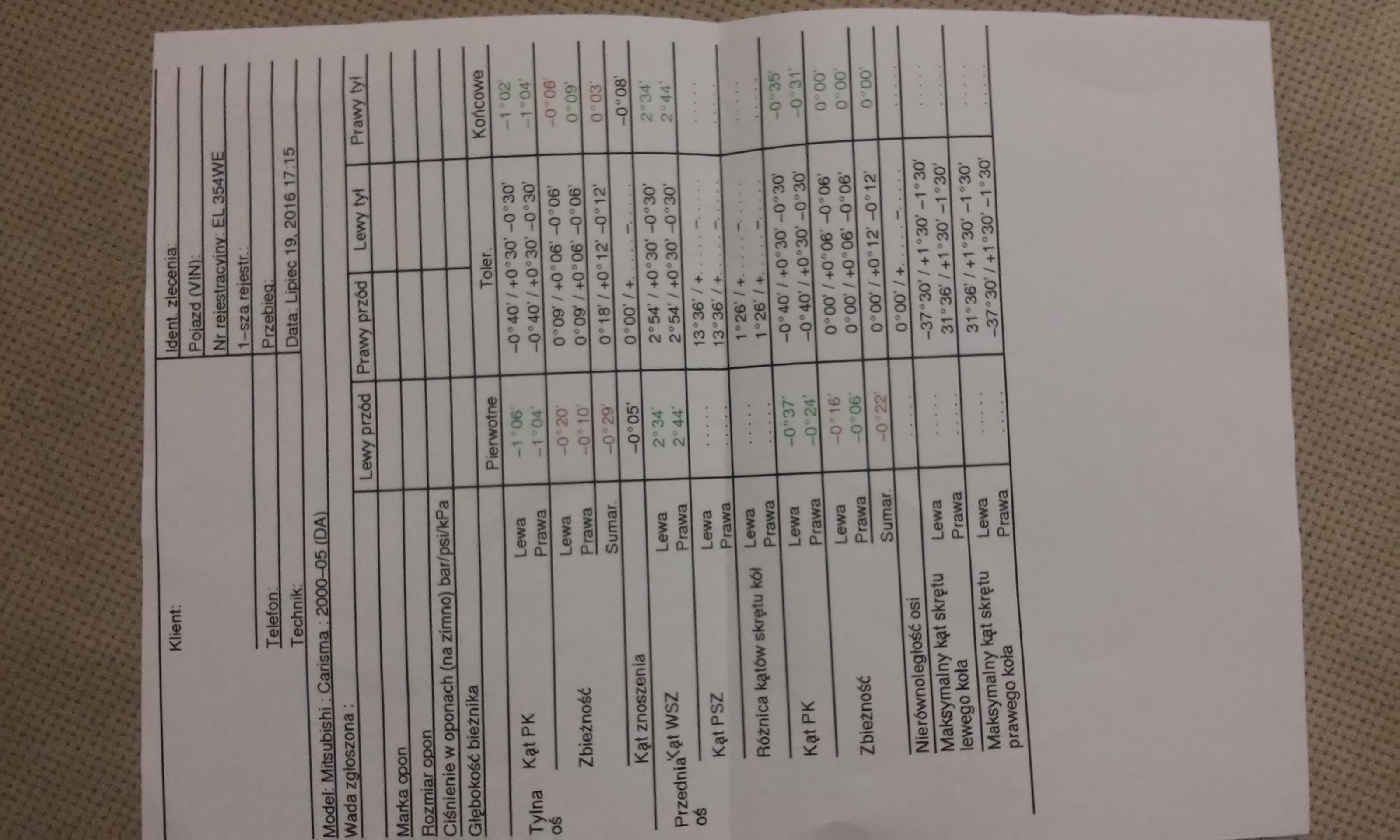

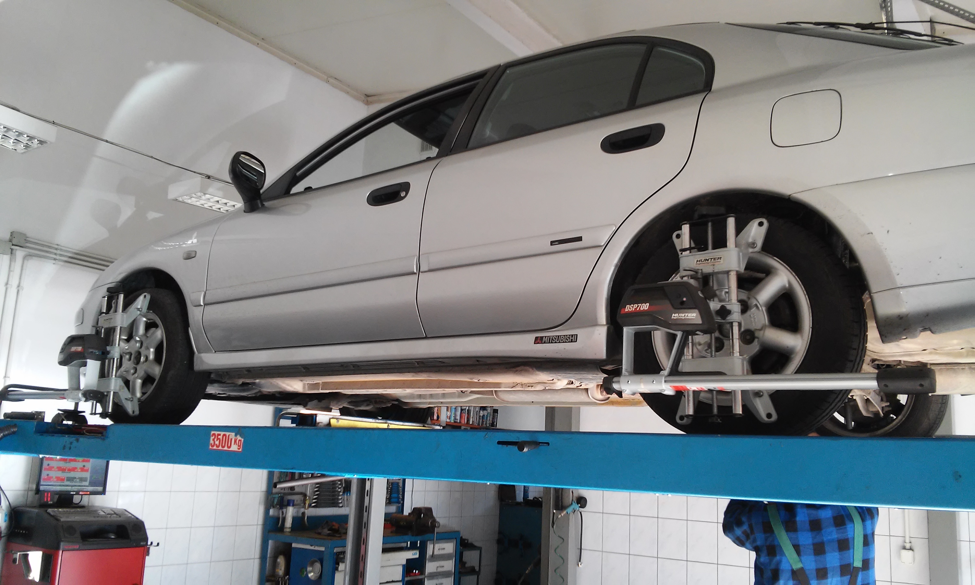

davitxx - 19-07-2016, 23:21
Dzisiaj ustawiałem zbieżność i wyszło, że żeby dobrze ją ustawić z tyłu to konieczna jest wymiana dwóch tulei z powodu zapieczonej śruby.
Błędy SRS zostały wykasowane i już nic się nie świeci
Fotele grzeją, w gorący dzień nie dało się tego sprawdzić po prostu.

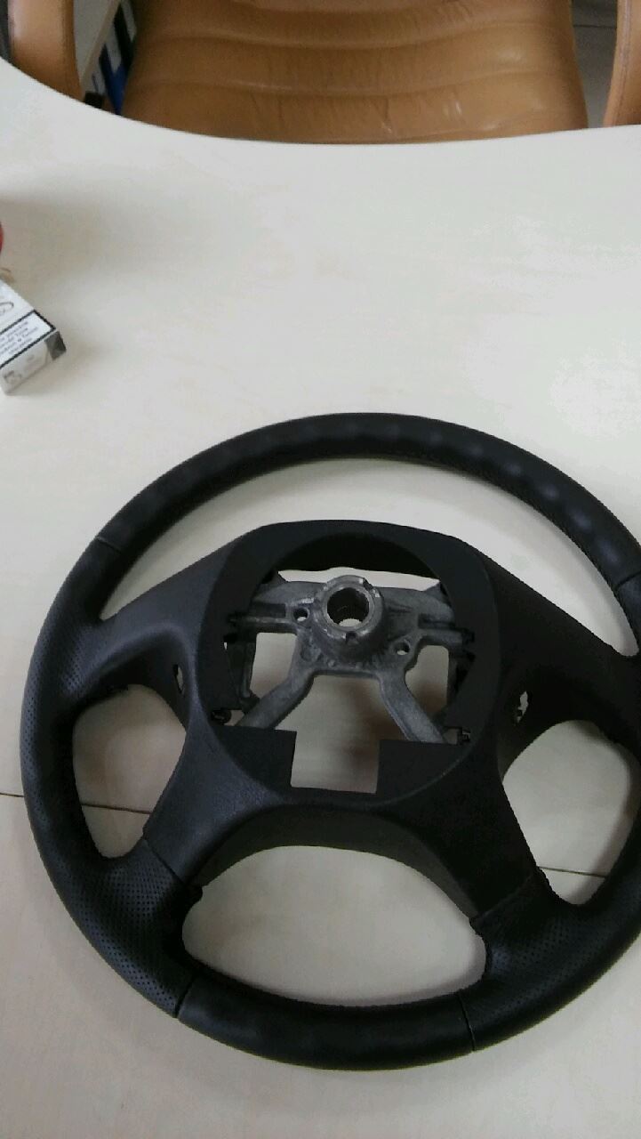

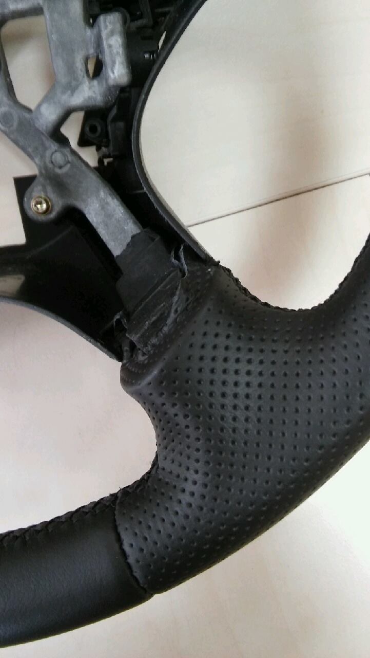

Niedługo autko doczeka się może nowo obszytej kierownicy. Fotka kierownicy którą planuję nabyć:

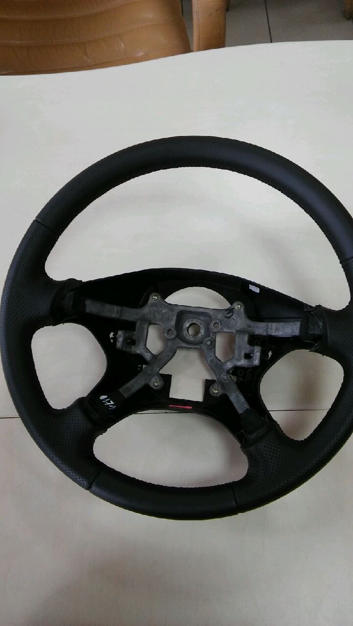

davitxx - 05-09-2016, 12:30

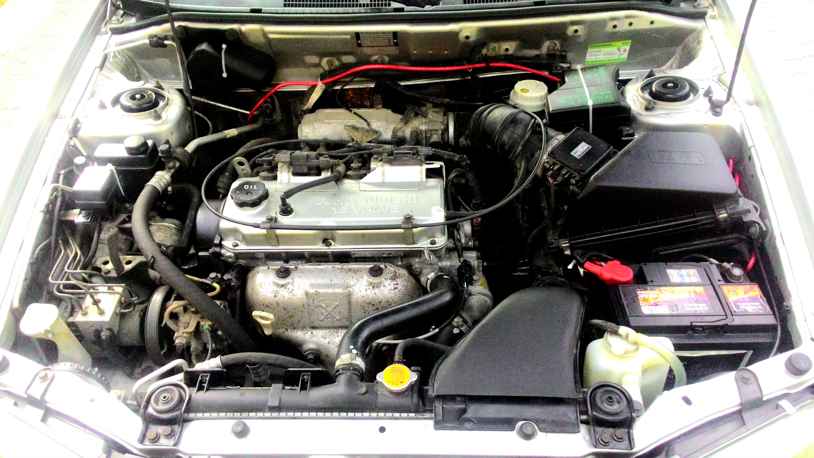

Moja Carisma doczekała się wreszcie obszywanej kierownicy.
Wnętrze posprzątane.
Plastiki pod maską też przetarłem ale nie ma się chyba czym chwalić, jeść z nich raczej nie można
