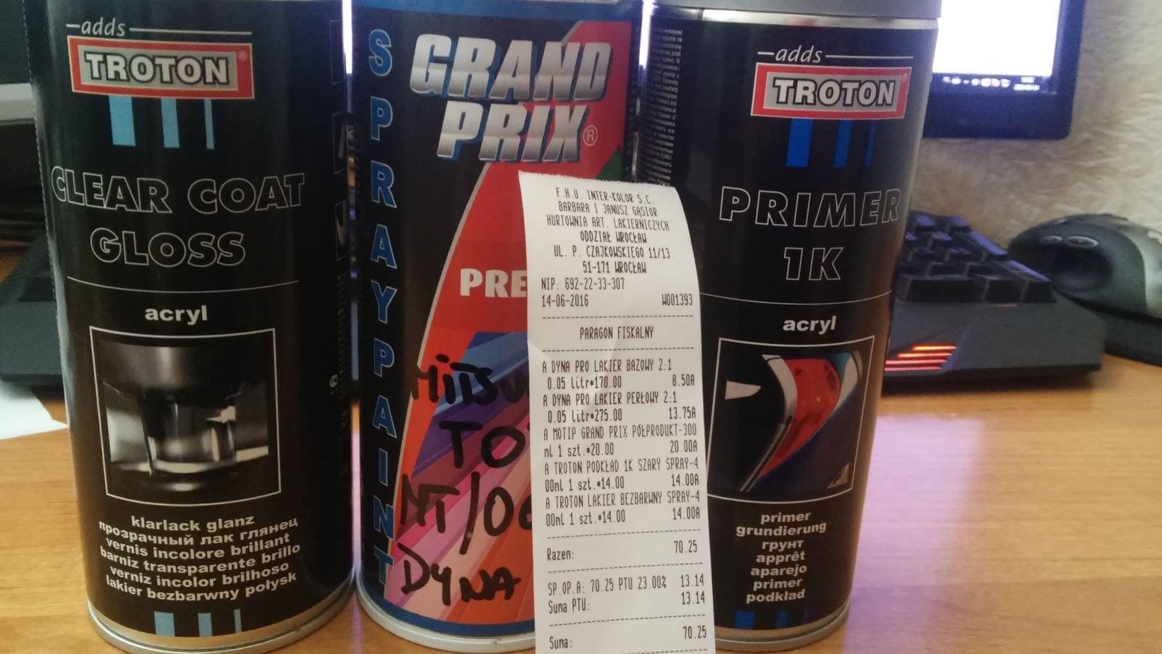

a z postępów blacharsko lakierniczych - zakupiłem lakier w Inter Kolor na Czajkowskiego 11. W sumie to zestaw podkład + kolor + lakier bezb za 70zł
Kolor kosztował mnie 42zł za 300ml. Podkład i lakier po 14zł za 400ml. Dajcie mi znać, jeśli przepłaciłem nie chciało mi się tracić czasu więc kupiłem w pierwszej mieszalni po drodze.
Dobrze, że mam ten poszpachlowany gównobłotnik do treningu...

More Than Explo, normalna cena. Ja na balonowej za kolor płace 38 zł. Bardzo drogie są te spraye schodzi ich jeszcze dużo, na dłuższą metę to nieopłacalny interes.
