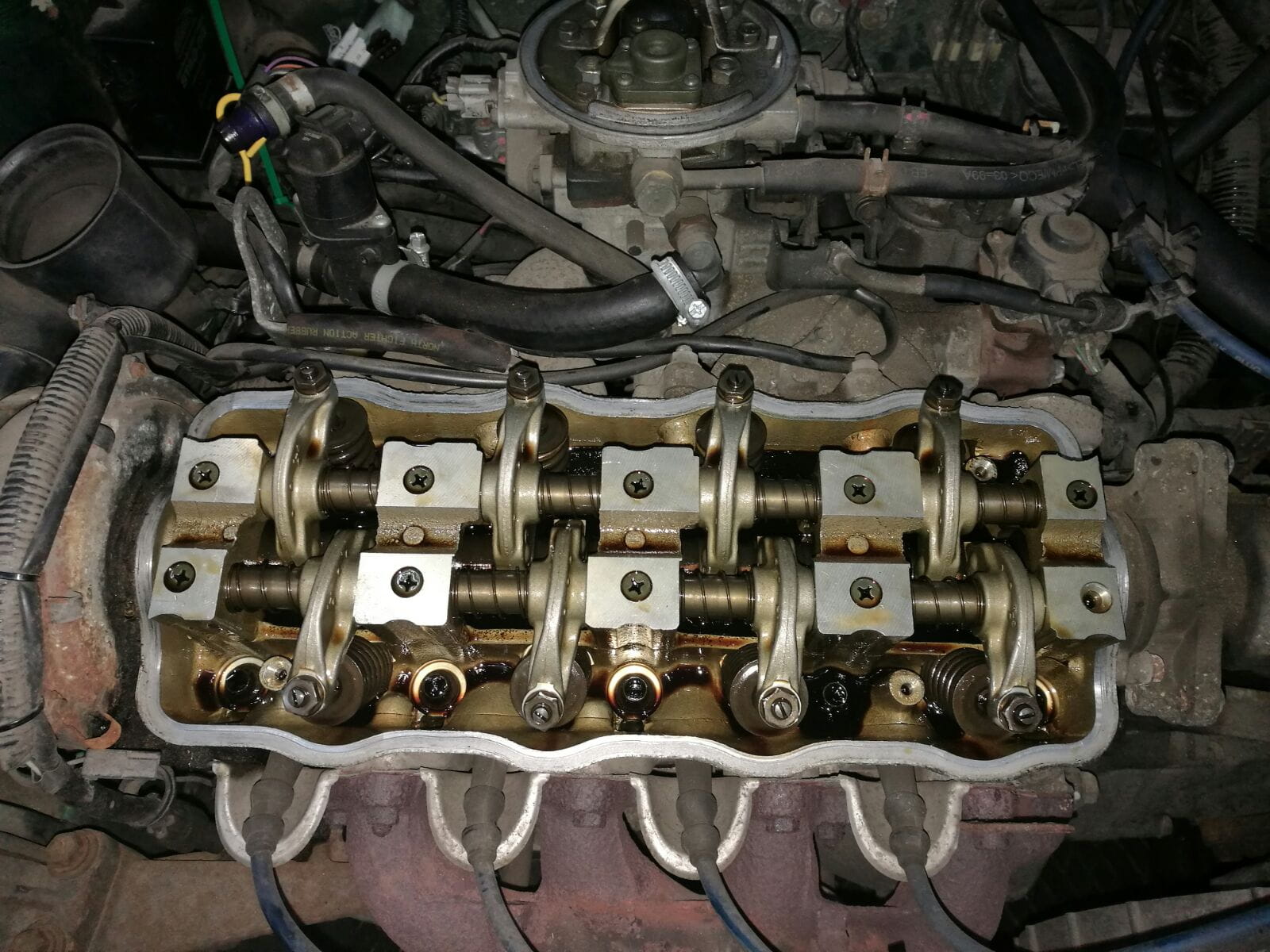

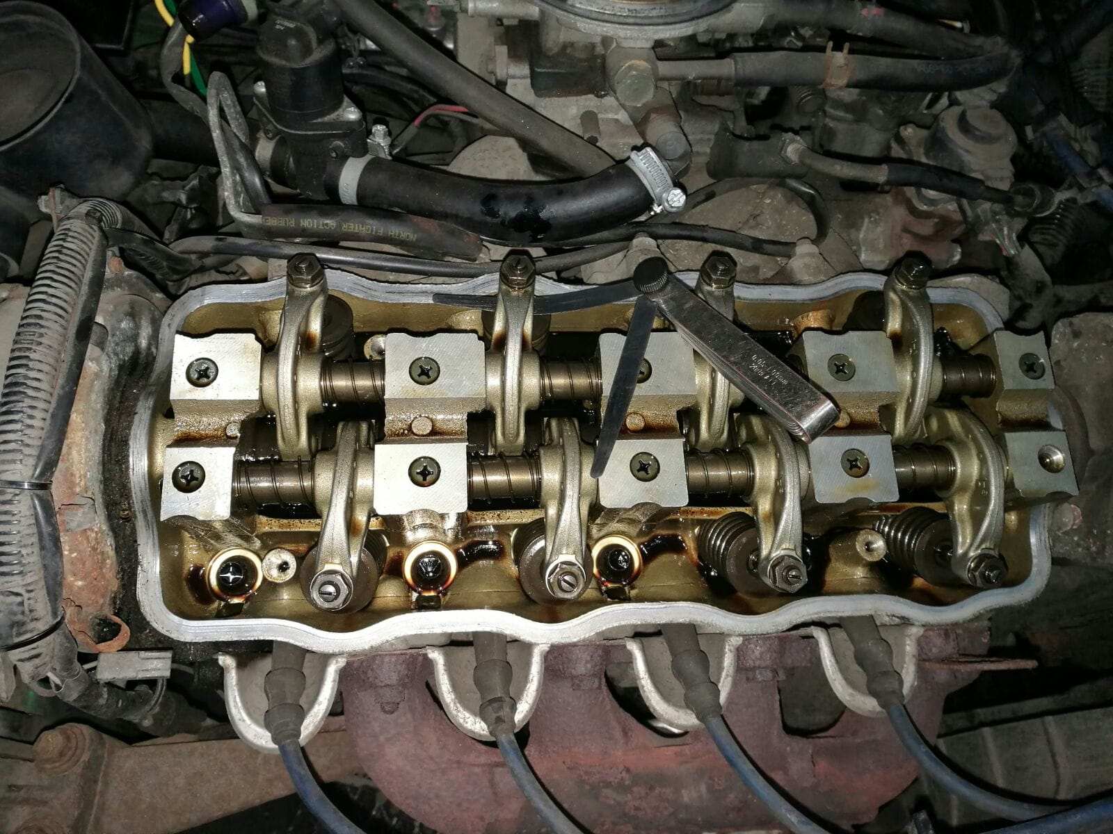

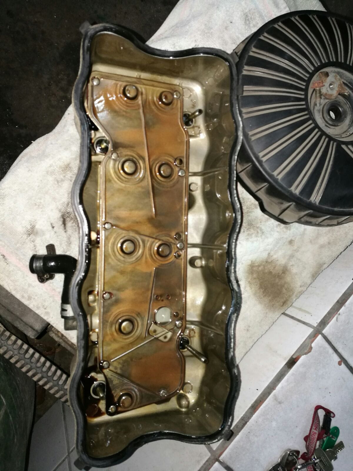

Na pierwszy ogień wymiana oleju (Mobil 2000 10W40 półsyntetyk) przy stanie licznika 49300
Potem regulacja luzu zaworowego, a ponieważ jest gazownia to Deejay ustawił z nieco większym zapasem niż manual podaje. Jak widać pod pokrywą czysto i ładnie jak na 18 lat i 250tyś km...

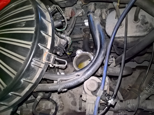

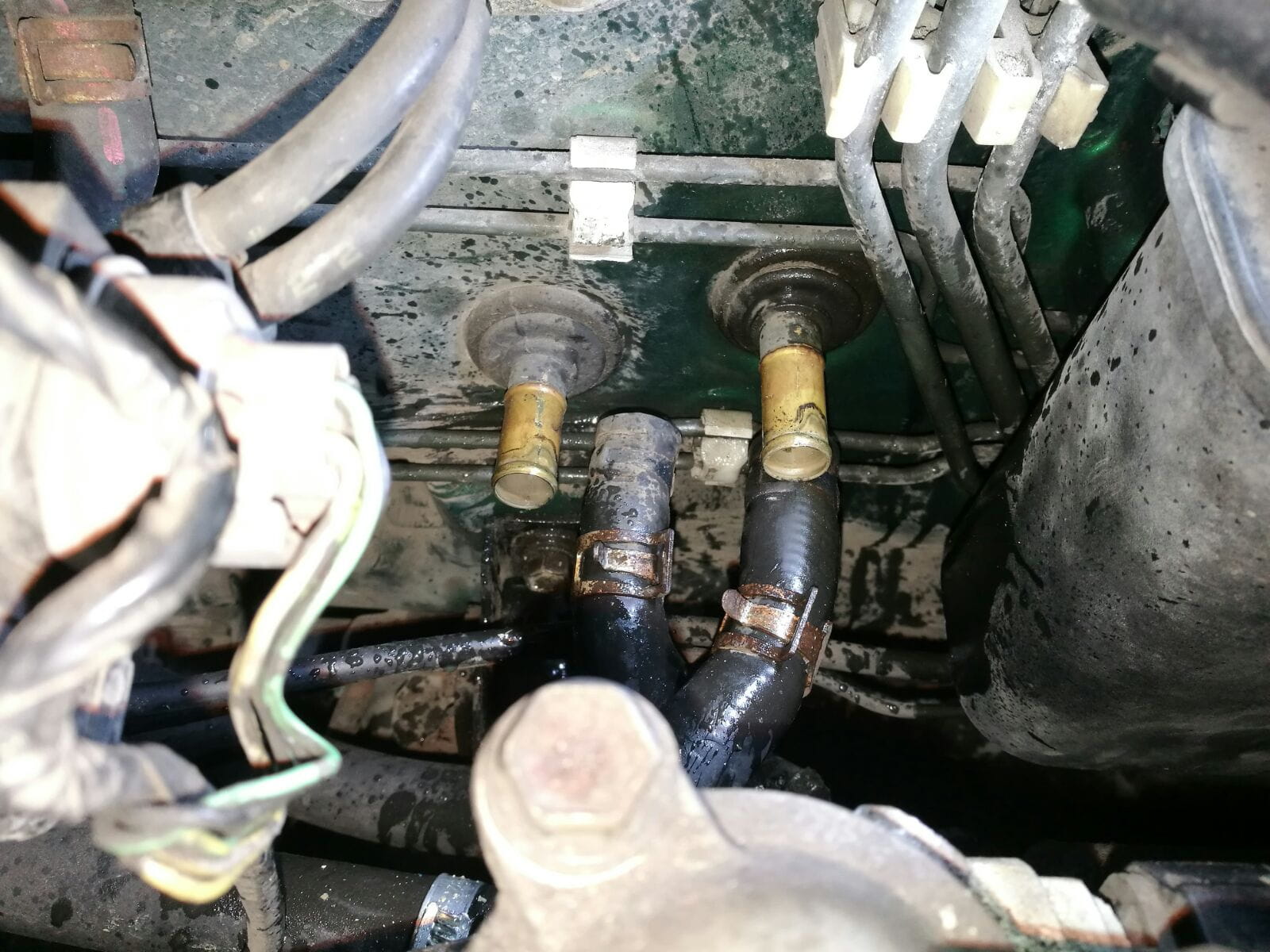

Skoro już grzebaliśmy profilaktycznie została przepłukana nagrzewnica, bo coś ogrzewanie ostatnio zawodzi...

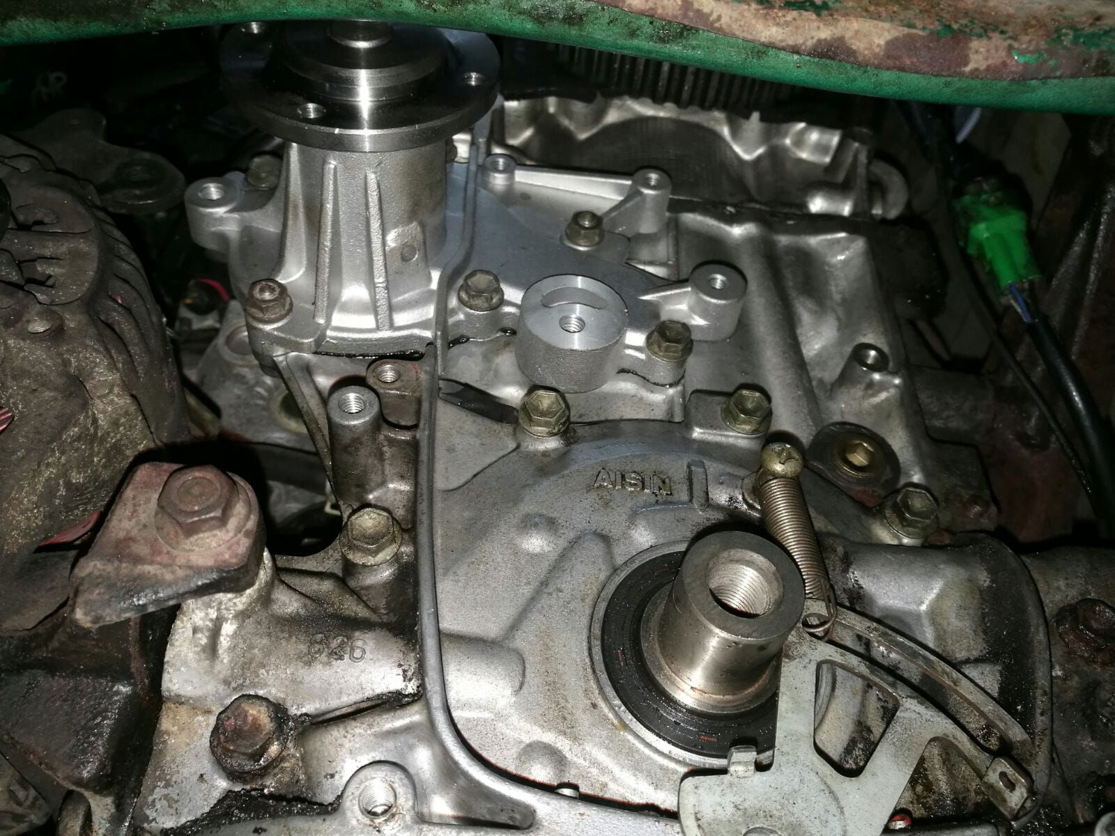

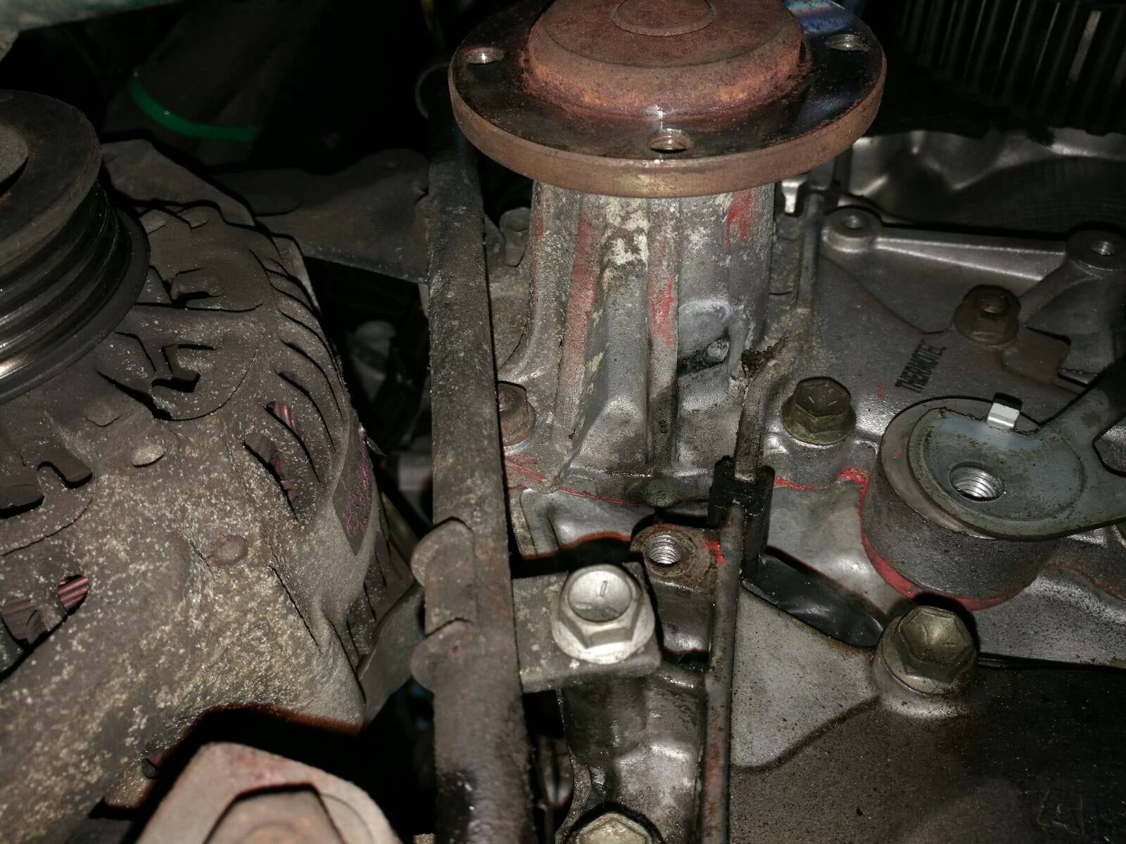

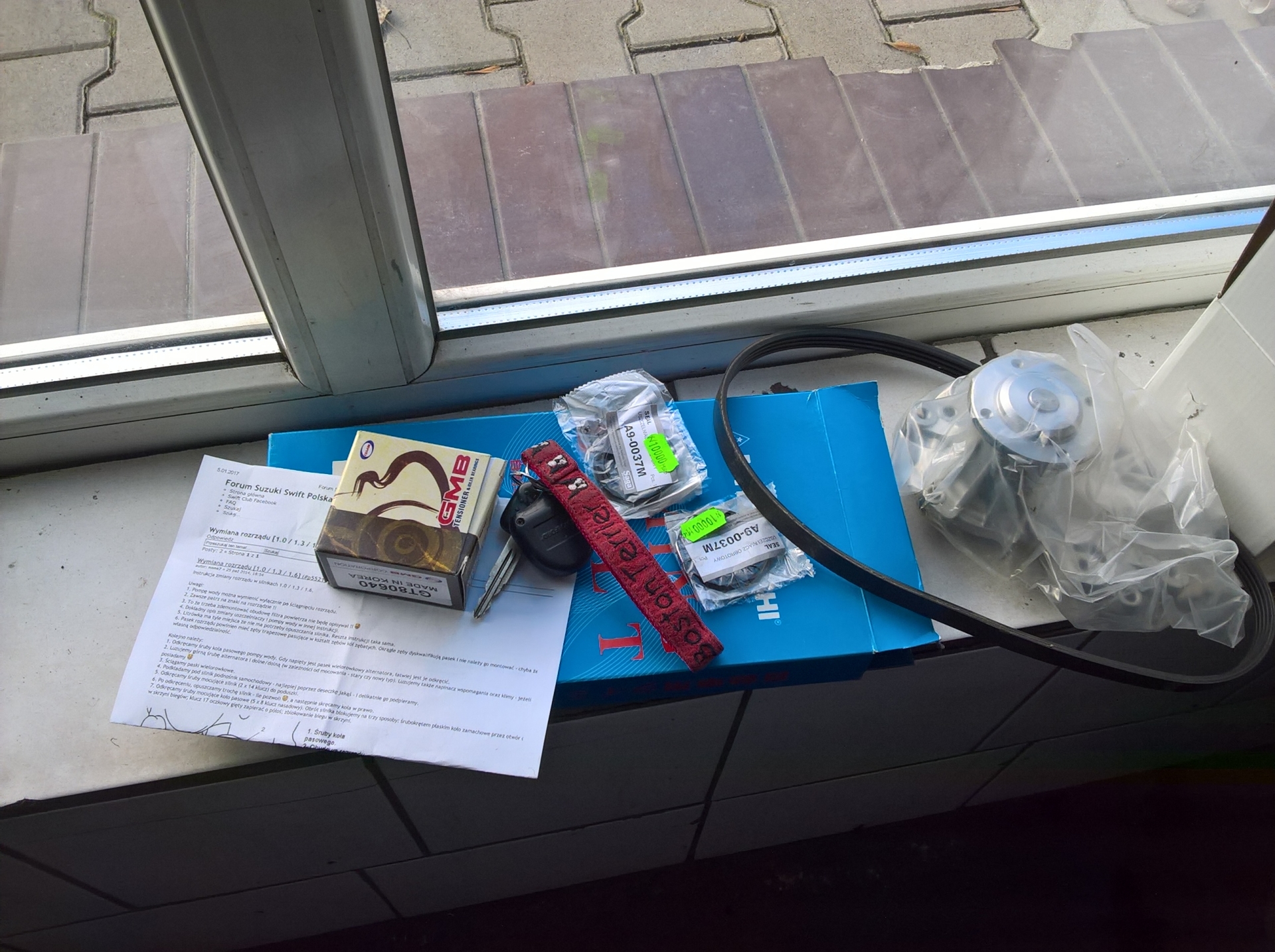

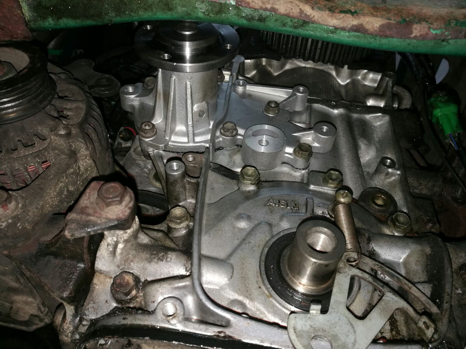

Deejay zauważył poważny problem... wyciek płynu chłodniczego... Okazało isę ze zapomniałem że 20 tyś km temu należało wymienić rozrząd... niestety licznik do 99999 wiec zapomniałem ze jak będzie na liczniku 30 tyś to mam wymienić...
Filmik jak pięknie płyn leci z pompy wody przez otwór technologiczny:
G13BA pompa wody cieknie

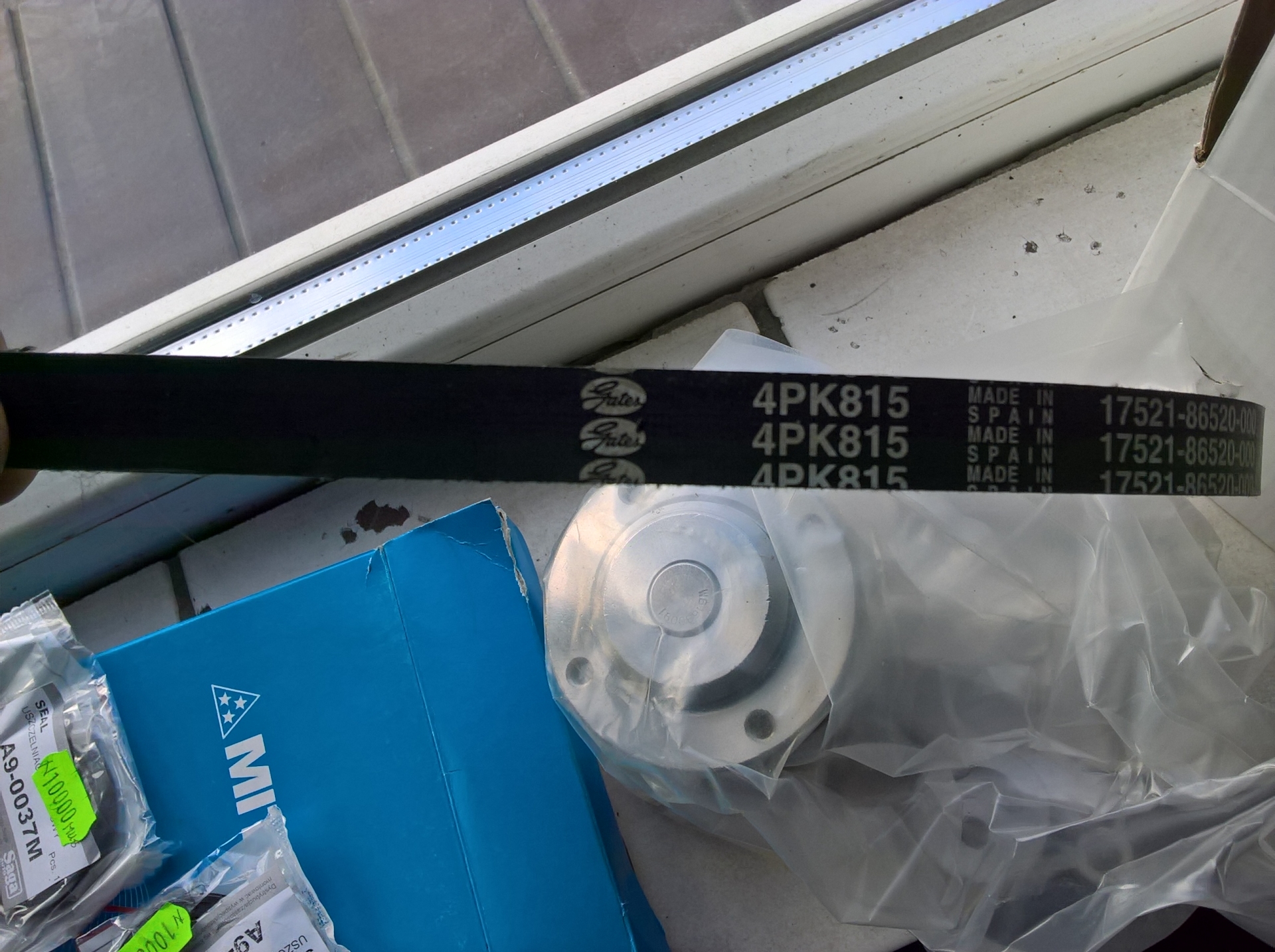

Graty do rozrządu, pasek, napinacz, pasek do napędu pompy wody i alternatora, uszczelniacze na wałek i wał: :
Rozrząd:
I tak właśnie rok serwisowy 2017 uznaję za otwarty :)

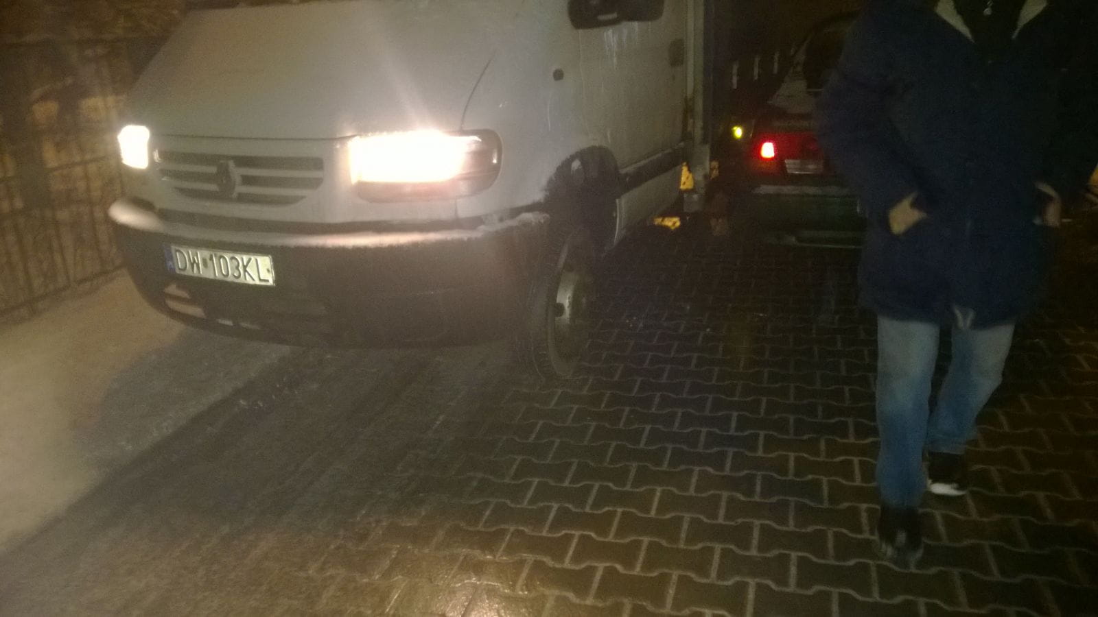

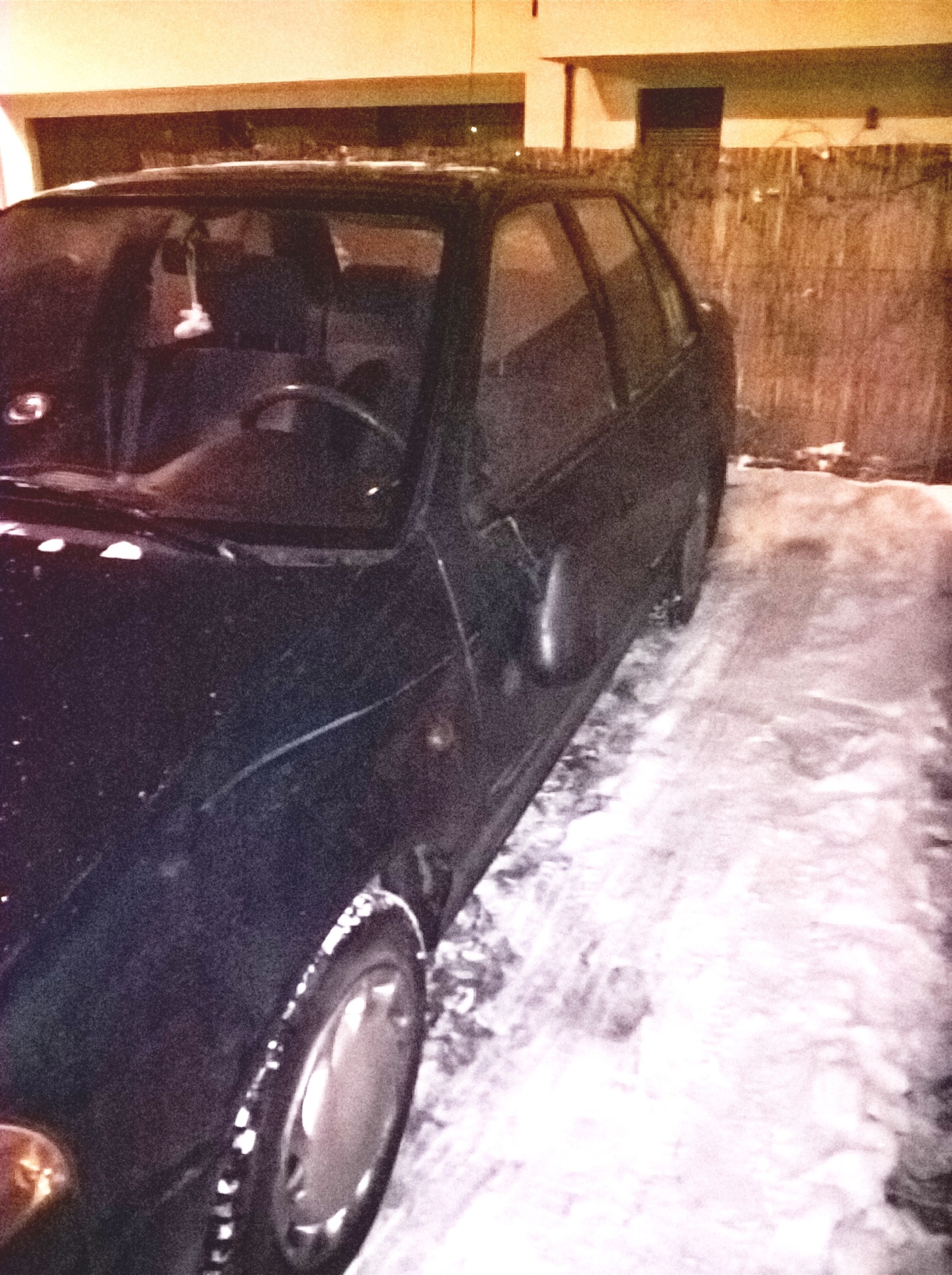

No i Jerzykowi nieszczęście się przytrafiło.... Osiedlowa uliczka, 2 cm lodu .. Oba auta chciały się minąć, oba zahamowały.. ale było bez szans.... Jak wysiadłem z auta nogi mi się pięknie rozjechały.. na szczęście prękdkosć obu aut +-10km/h
Lód taki piękny, że wystarczyło za koło pociągnąć i już autka odklejone
Na szczęście lusterko nowe miałem już dwa dni później.. Niestety rysa i wgniecenie na błotniku są... ale to się pomyśli, może na wiosnę kupię błotnik w kolorze, bo teraz za zimno żeby grzebać :)

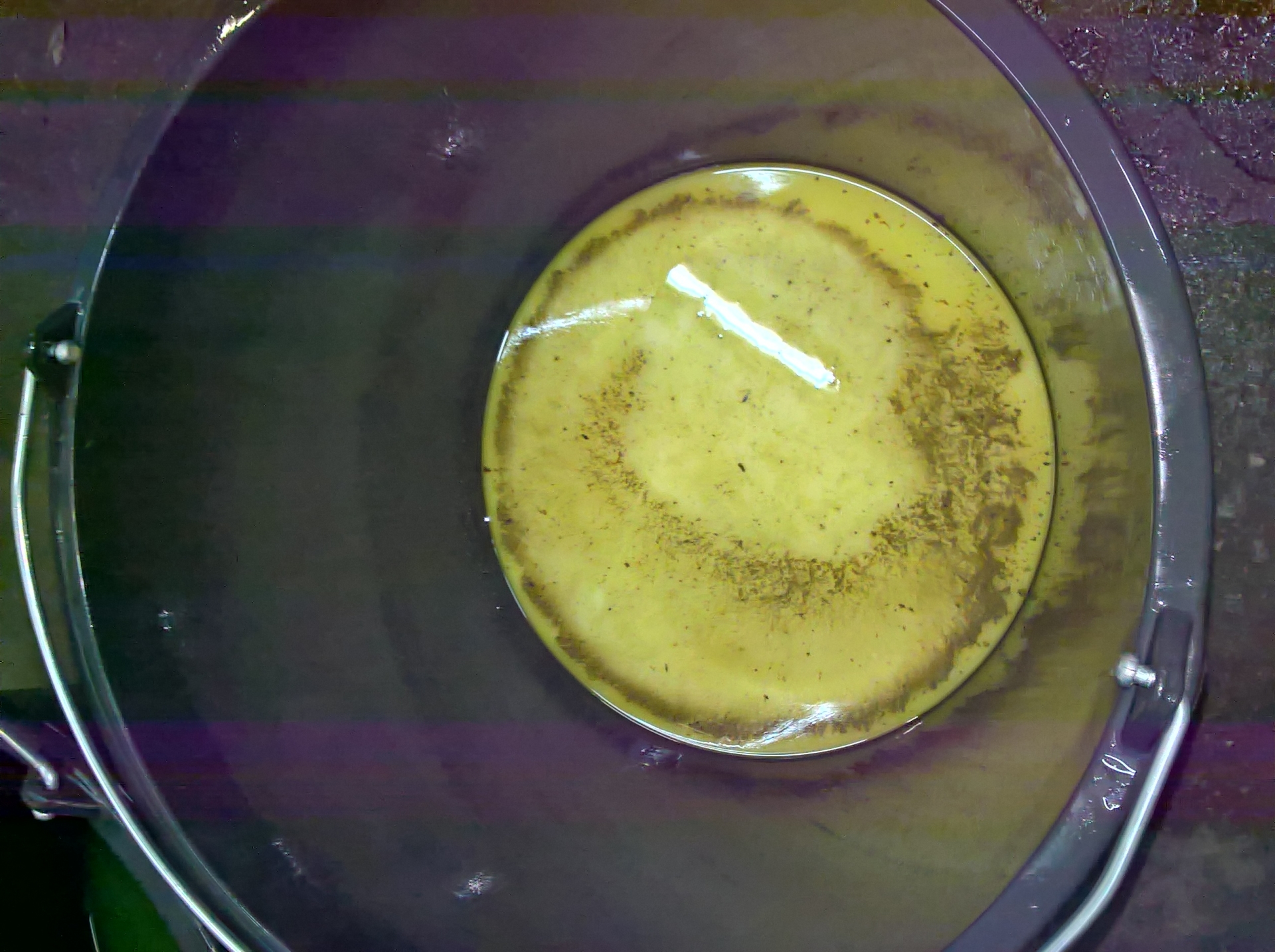

Hej,
Płukanie układu chłodniczego: 18 lat syfu wygląda tak:
