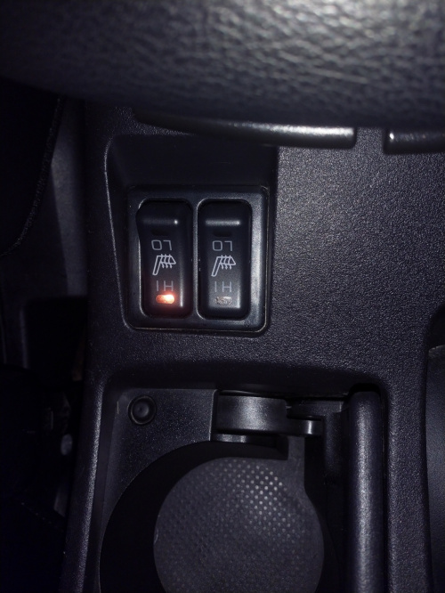

Witajcie, mam malutki problem z podgrzewaniem foteli w moim Lancerze. Mianowicie problem polega na tym, że fotel kierowcy nie grzeje w pozycji "HI". Na załączonych obrazkach widać, że przełącznik świeci się w pozycji LO i HI tylko u pasażera. Natomiast u kierowcy tylko na LO. Ktoś wie co może być przyczyną? Jak to naprawić? Jak się do tego zabrać?
HUGIO - 12-01-2021, 13:35
Damian7194,
http://mmc-manuals.ru/man...50038400ENG.HTM
