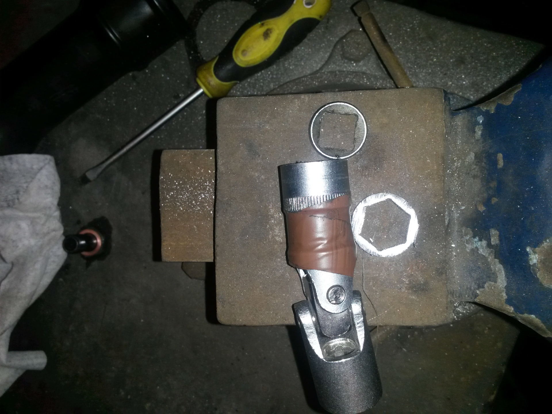

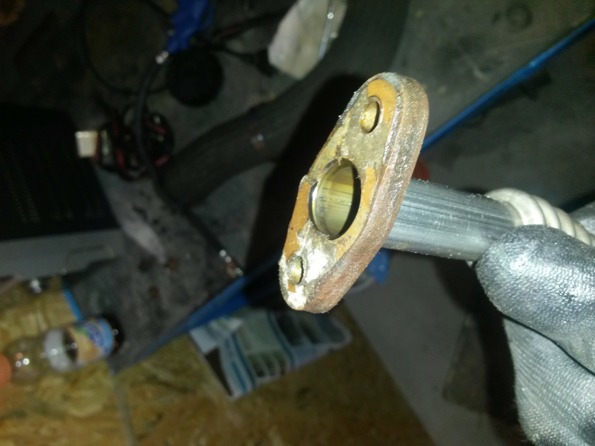

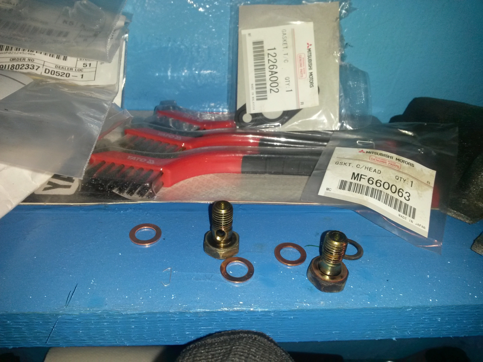

Uszczelki turbo wymienione :-) był problem z jedną śrubą, a dokładnie z tym jak ją odkręcić, kolektor zawadzał.
Trzeba było trochę dociąć klucz ;-)
Wszystkie uszczelki kupione w aso i co dziwne za wszystko 33zl :-)
A z tej juz prawie nic nie zostało
Generalnie po zdjęciu osłon termicznych wyglądało to tak jakby pociło się z przewodu doprowadzajacego olej . Pojeździmy zobaczymy. Narazie 1 dzień sucho :-)

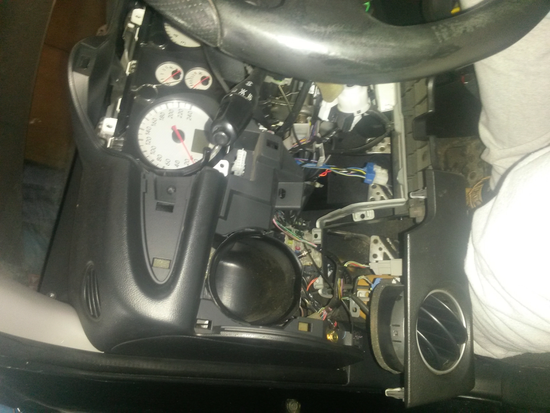

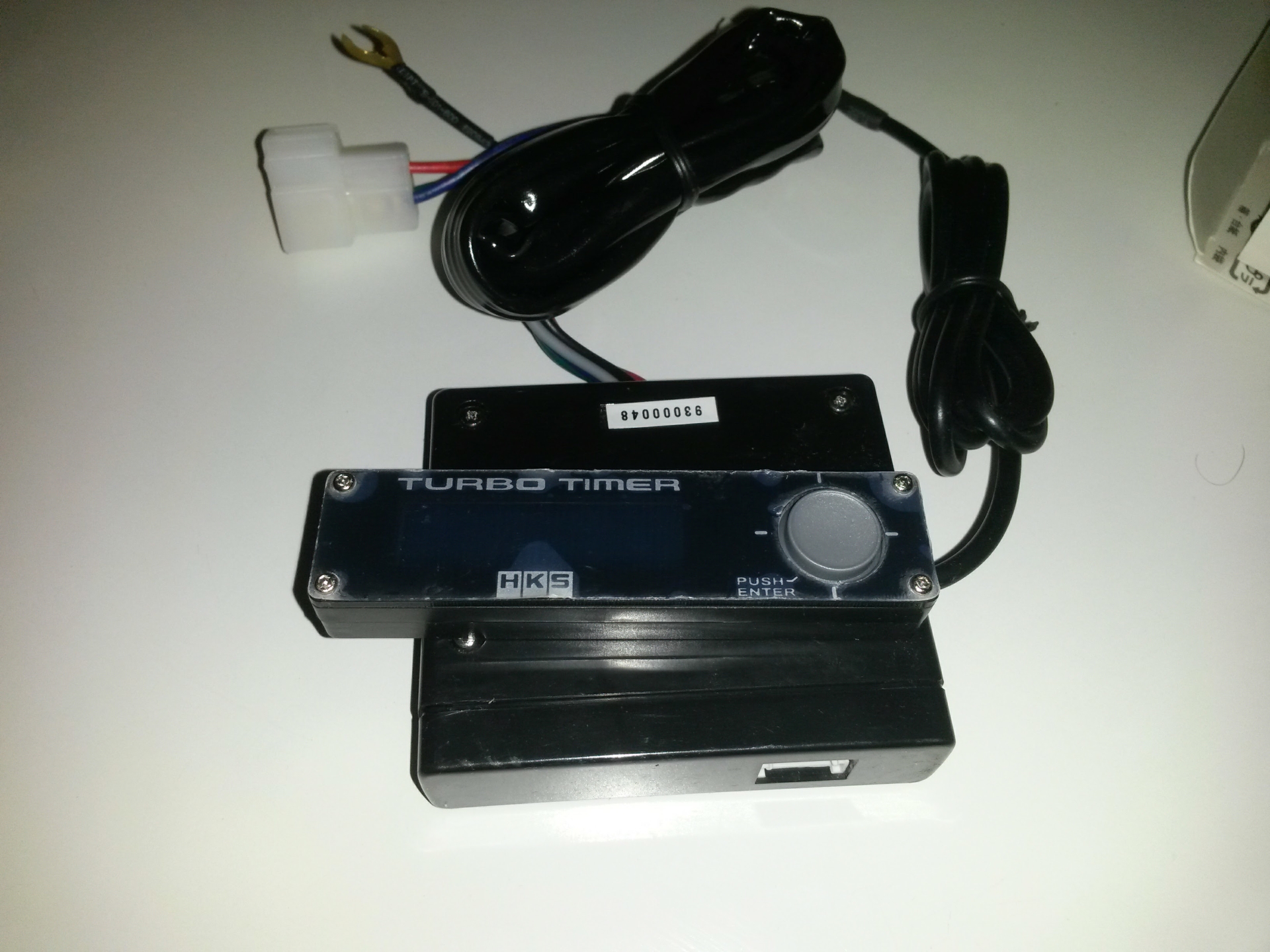

Turbo timer zamontowany :

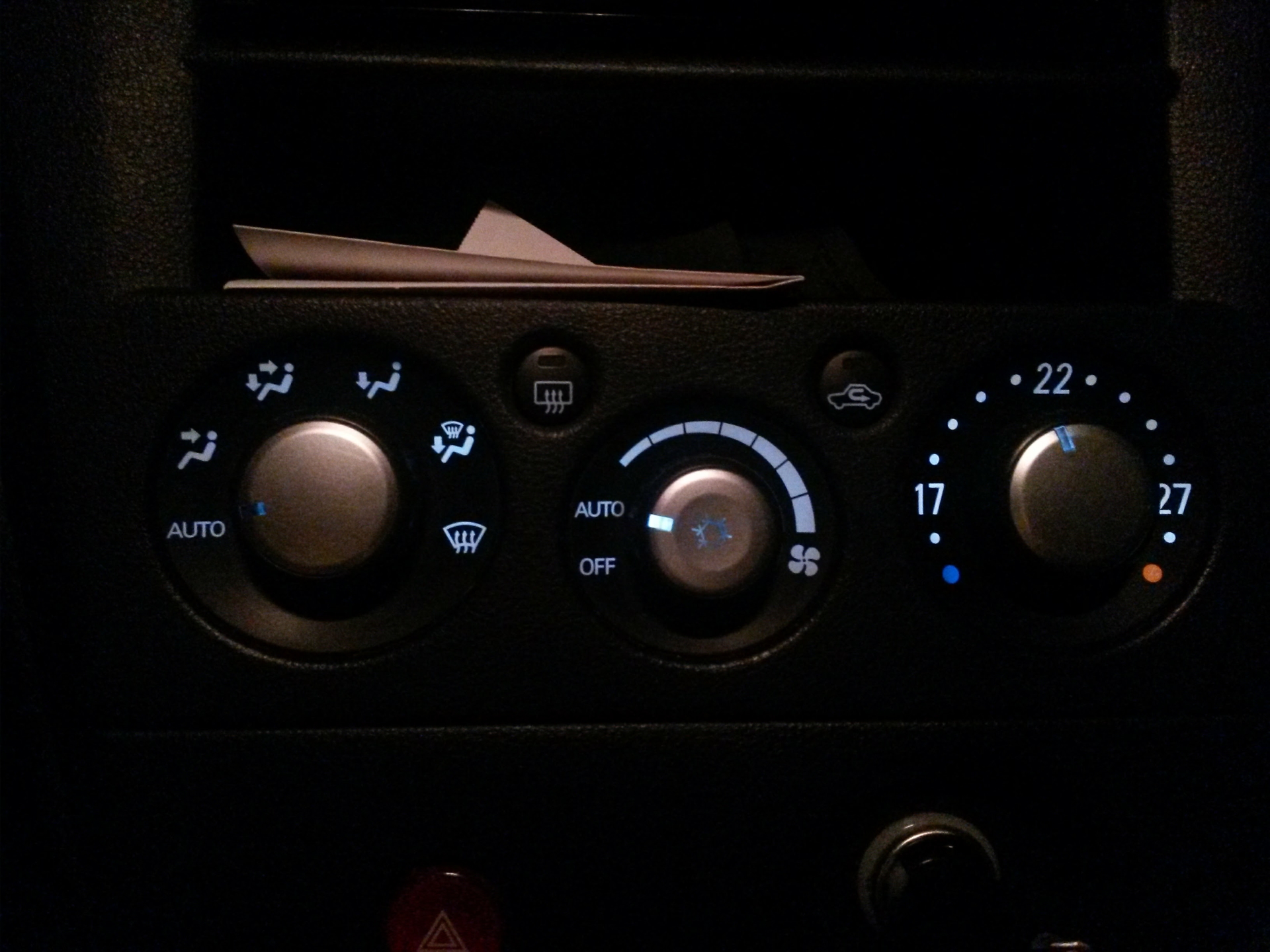

Przy okazji wymienione podświetlenie regulacji nawiewów na białe ledy. Jakby ktoś wymieniał to trzeba je np z góry czarnym szkotem zakleić bo było widać mocniejsze światło w punktach montażu.

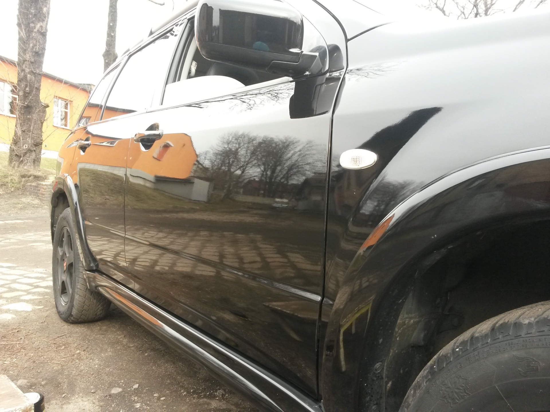

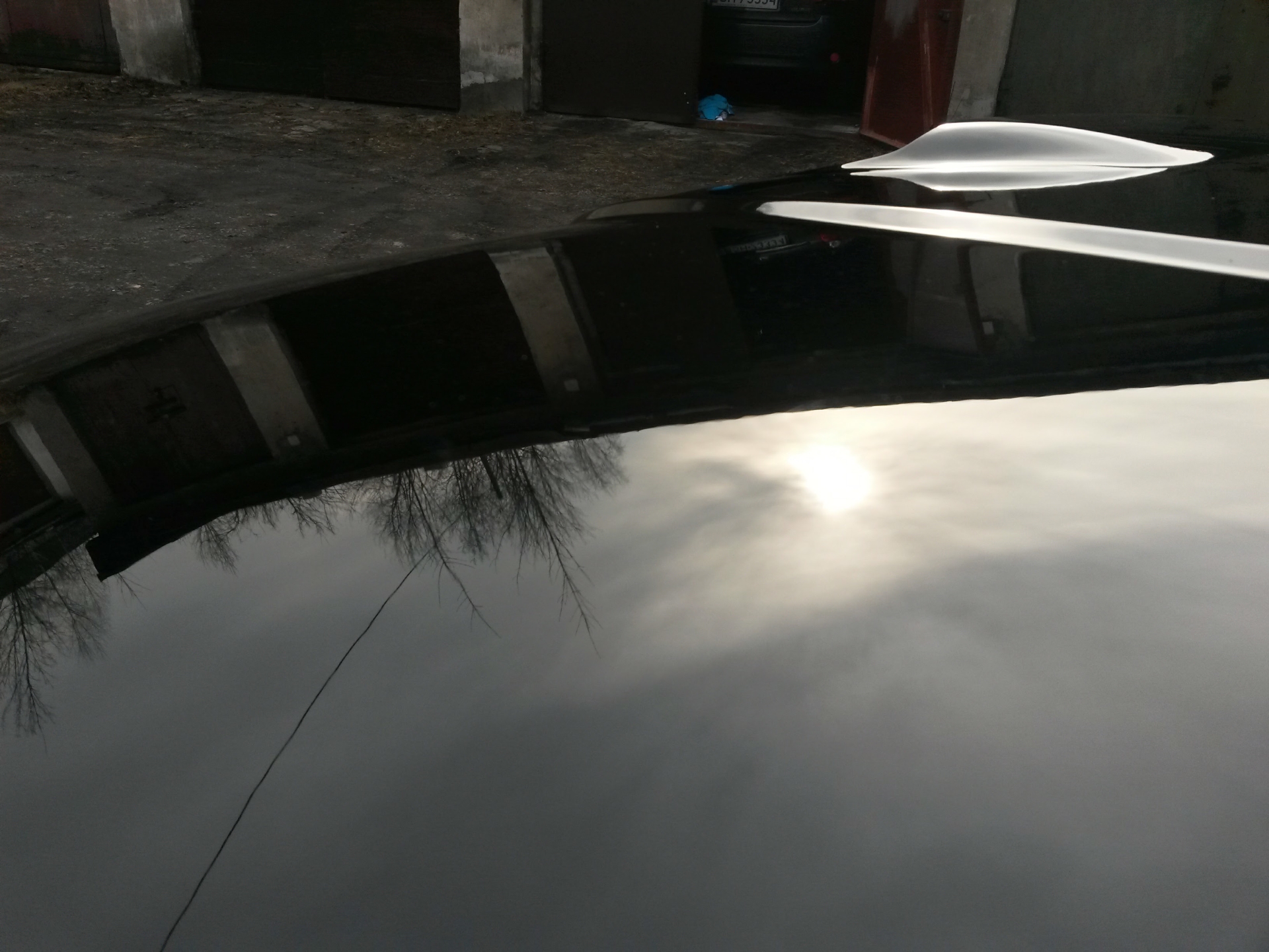

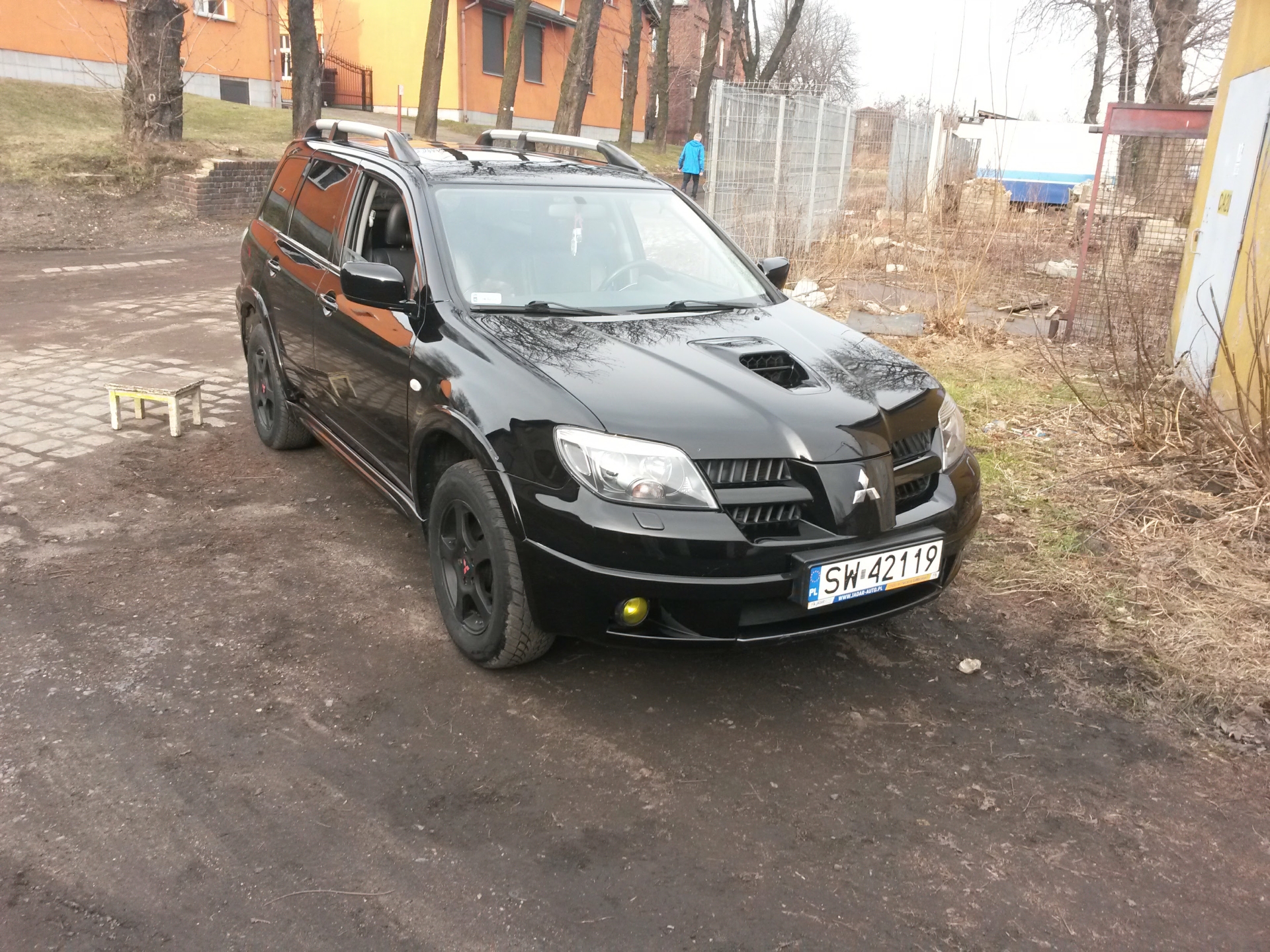

Dziś pogoda sprzyjała wiec wziąłem się za kosmetyka Miśka :D
Gotowy na wiosnę :)
A to zestaw i efekty końcowe :lol:

Ale fajny ten Twój czarnuch :) Powiedz mi jak po montażu HKSa? Czy masz taki objaw że po przekręceniu stacyjki na off silnik prawie gaśnie a następnie wraca na swoje obroty i timer odlicza? Bo zauważyłem na filmach że greddy i hks taki mają defekt i mnie osobiście bardzo to przeszkadza że silnik tak prawie gaśnie i dopiero zadziała timer.
Pasuje jeszcze usunąć "pomarańczę" z kierunków i będzie git! :wink:
Pawel1988 - 01-03-2017, 16:01
Tak mam tak ze jakby przez chwile nie było zapłonu ale jest to taka chwila ze prawie nie zauważalna. Może dlatego że mam nową kostkę stacyjki. Można powiedzieć ze prawie u mnie niezauważalne.
Pawel1988 - 01-03-2017, 16:24
Przypomniało mi się że nagrałem filmik po zamontowaniu. Jak się wsłuchasz to słychać tą chwile jak przekręcam kluczyk.
https://youtu.be/54o_PzMPpls
Bzyk_R1 - 02-03-2017, 10:25
Ciężko wyłapać tą "chwile" bo akurat mikrofon telefonu był w złą stronę ale ogólnie działa to fajnie, obrotomierz nawet nie drgnie, oglądałem w passerati jak to zamontowali to rpm kładł się na 0, po czym silnik wracał do życia. Ja dziękuję za takie odcinanie zapłonu. Ale tutaj szybko załącza się. Jedyne co mi przeszkadza to to pikanie. Nie wiem czy na żywo też tak daje po uszach? Bo na filmiku nie da się wytrzymać.
Pawel1988 - 02-03-2017, 14:05
Dokładnie :-) same działanie uważam za bardzo dobre :-) PIKANIE jest nie do wytrzymania pika przy zaplaniu przy gaszeniu i przy wyciąganiu kluczyka :doubt: non stop. Przy najbliższej okazji będę to rozbierać i albo uda mi się wylutować ten głośnik albo to zakleje jakąś gąbką z izolacją :D
