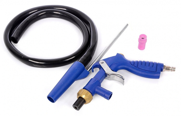

Dzisiaj pierwszy przegląd z gazem zaliczony bez problemu. Przy okazji wreszcie miałem możliwość dość dobrze przyglądnąć się spodowi i podłużnice z tyłu wyglądają fatalnie jeśli chodzi o rdzę. Pan diagnosta radził poszukać kogoś, kto mi wypiaskuje spód, bo ręcznie będzie to trudne i czasochłonne. Kiedyś kupiłem chyba za 20zł taki pistolet:
Zastanawiam się, czy jest coś wart do takiej roboty przy aucie?

HUGIO napisał/a:
Zapomnij. Jakieś drobiazgi dasz radę wypiaskować, pod warunkiem, że masz kompresor który bije 10 barów, bo wtedy zaczyna to działać.

Mam kompresor 8 barów, pamiętam że na opakowaniu tego pistoletu było chyba 6-8 barów, dlatego właśnie go kupiłem. No nic, to zostaje spróbowanie szlifierką i papierami, a jak nie dam rady, to oddam auto komuś do piaskowania :( .
