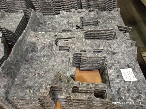

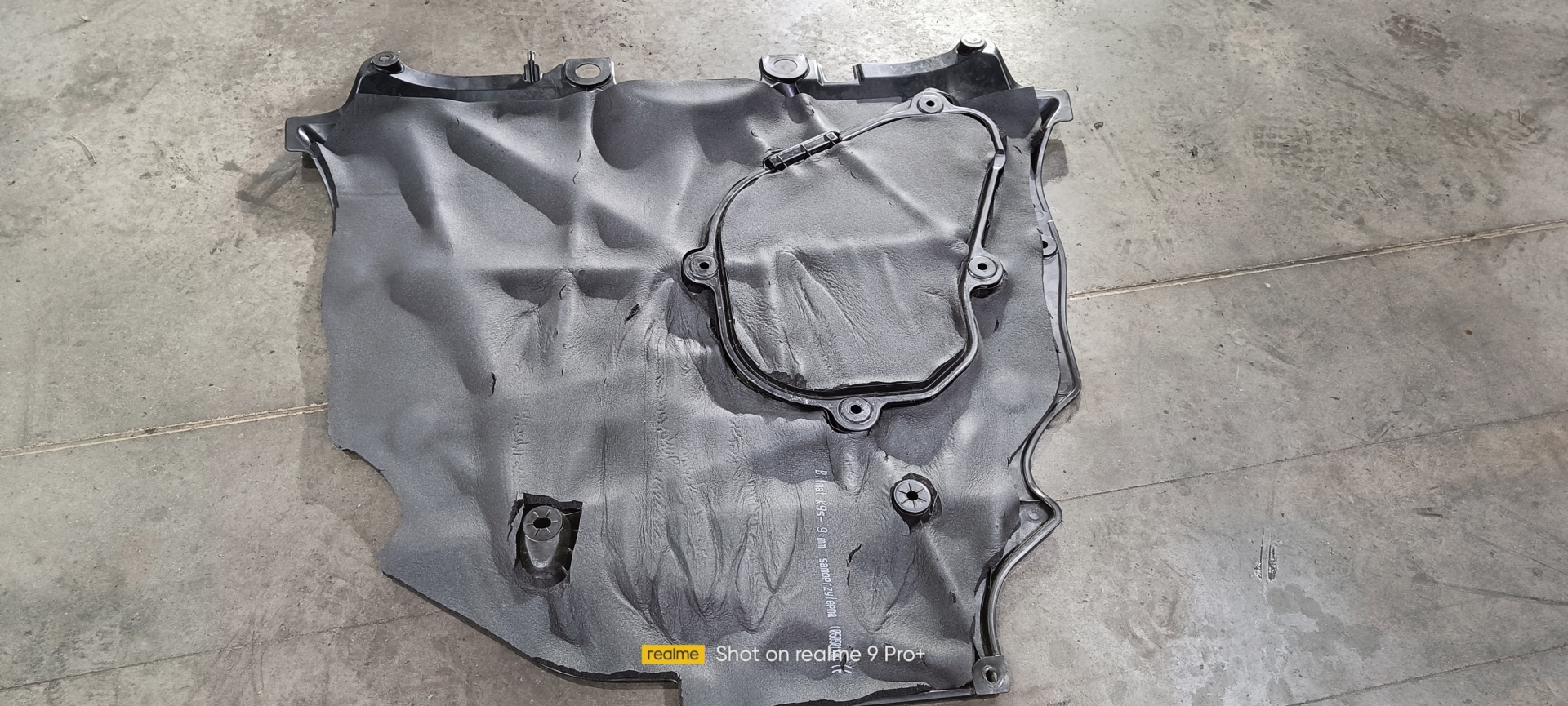

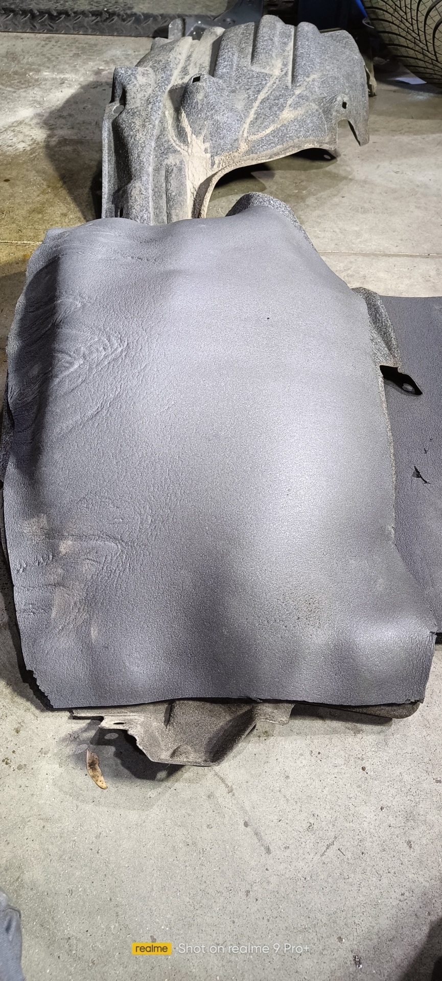

Kolejny etap prac zakończony sukcesem :-) Poniżej kilka fotek po demontażu wnętrza i zobrazowanie oryginalnego wygłuszenia.
Rożnica podczas jazdy jest kolosalna , np na kostce lub przejazd przez torowiska dzwięk jest bardzo mocno wytłumiony , wrażenie podczas jazdy jakby człowiek jechał w słuchawkach od Fadromy :grin:
[url=https://pl.imgbb.com/]
Tak wygląda oryginalne wygłuszenie , prasowany filc dopasowany do karoserii .
Pierwsza warstwa mata butylowa 25 mm z aluminium plus pianka 9mm .
[img width=360 height=800]https://i.ibb.co/fG78yzj/IMG20221119163939.jpg[/img]
Jeśli czas pozwoli to w następnej kolejności podsufitka i prawa strona drzwi została do ogarnięcia .
Hugo - 21-11-2022, 08:31
Chyba maty 2,5 mm :wink:
deejay - 21-11-2022, 22:35
Mały szczegół 😉

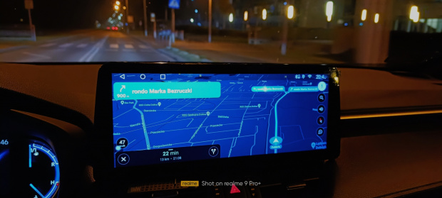

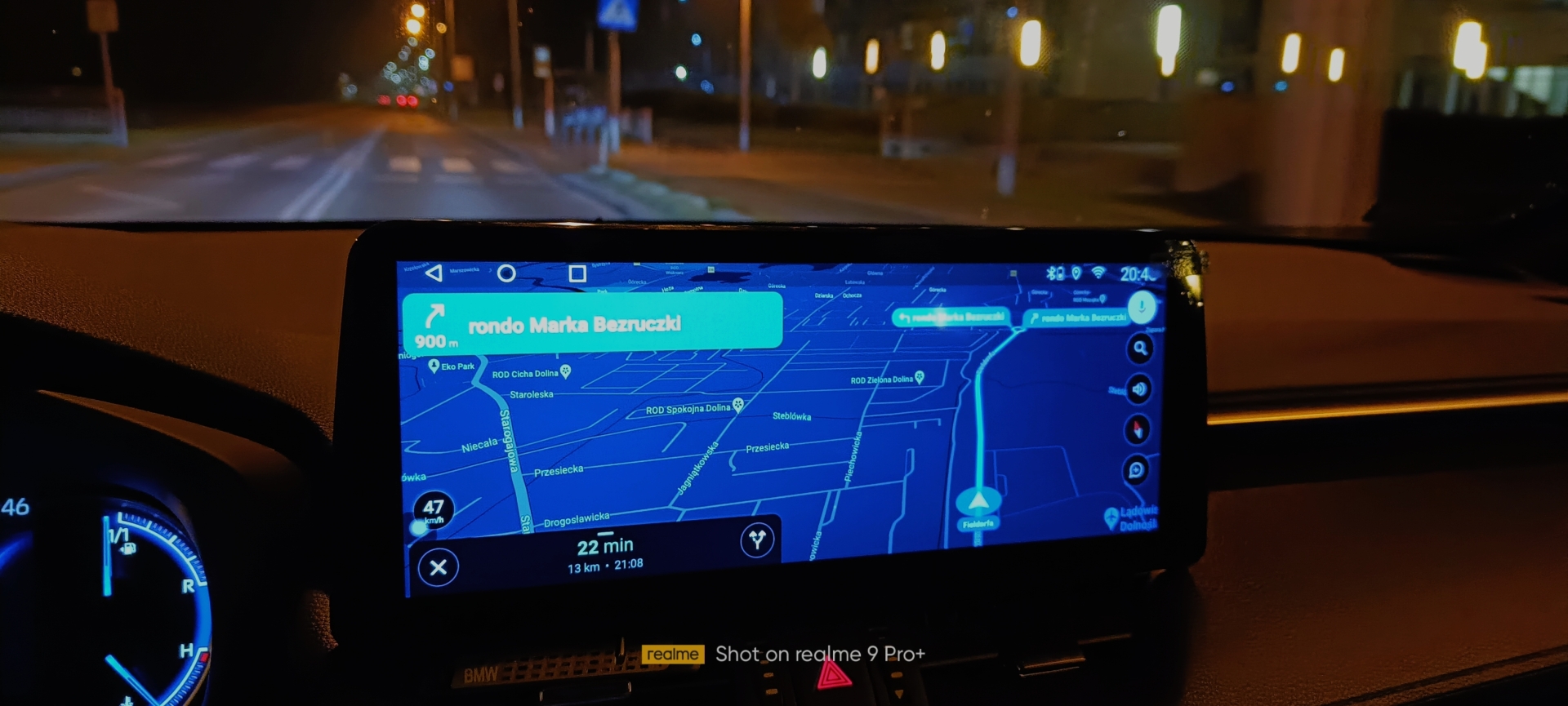

Na swoim miejscu 12,3" :wink:
Oprócz tego pracowita sobota.... :-)

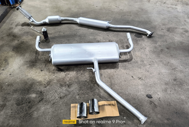

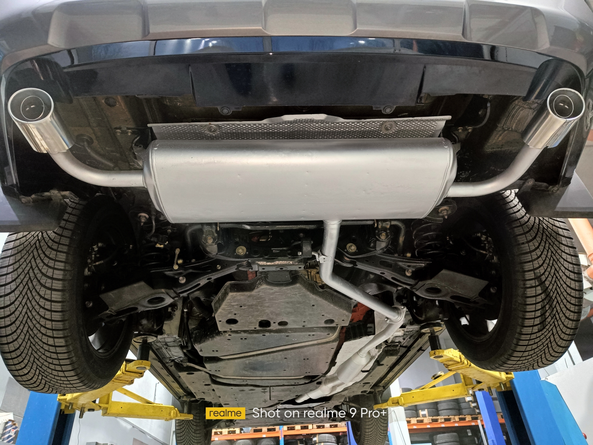

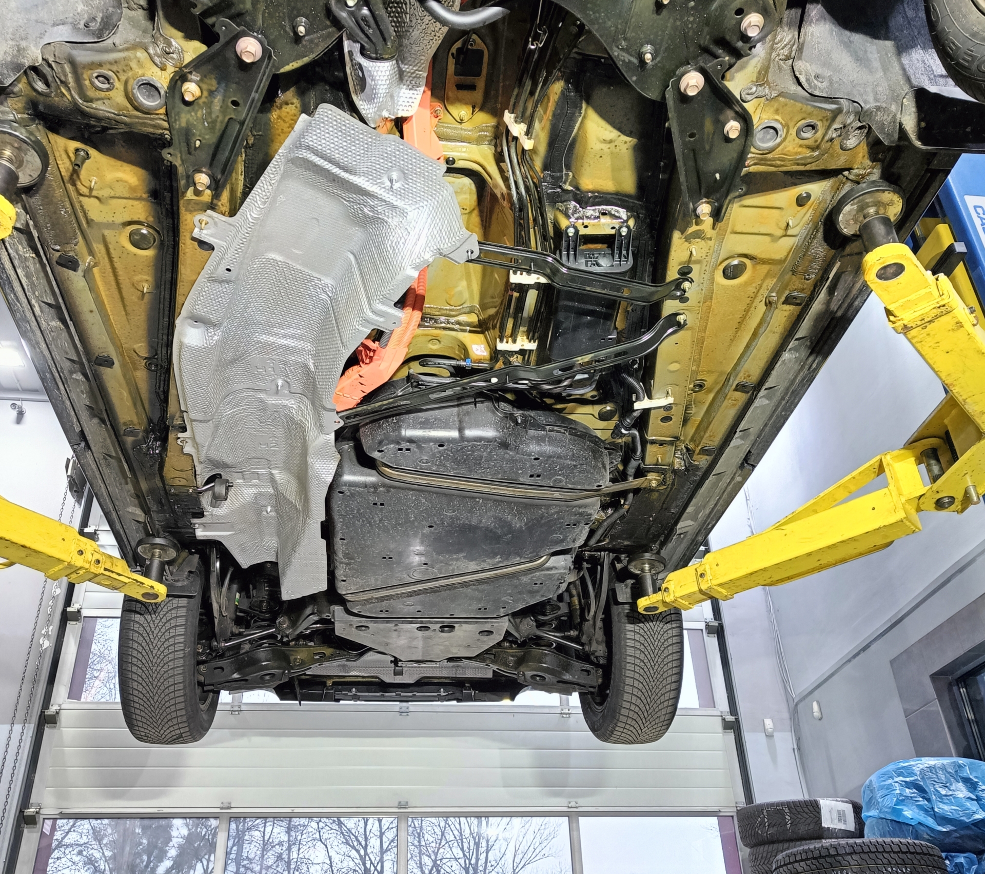

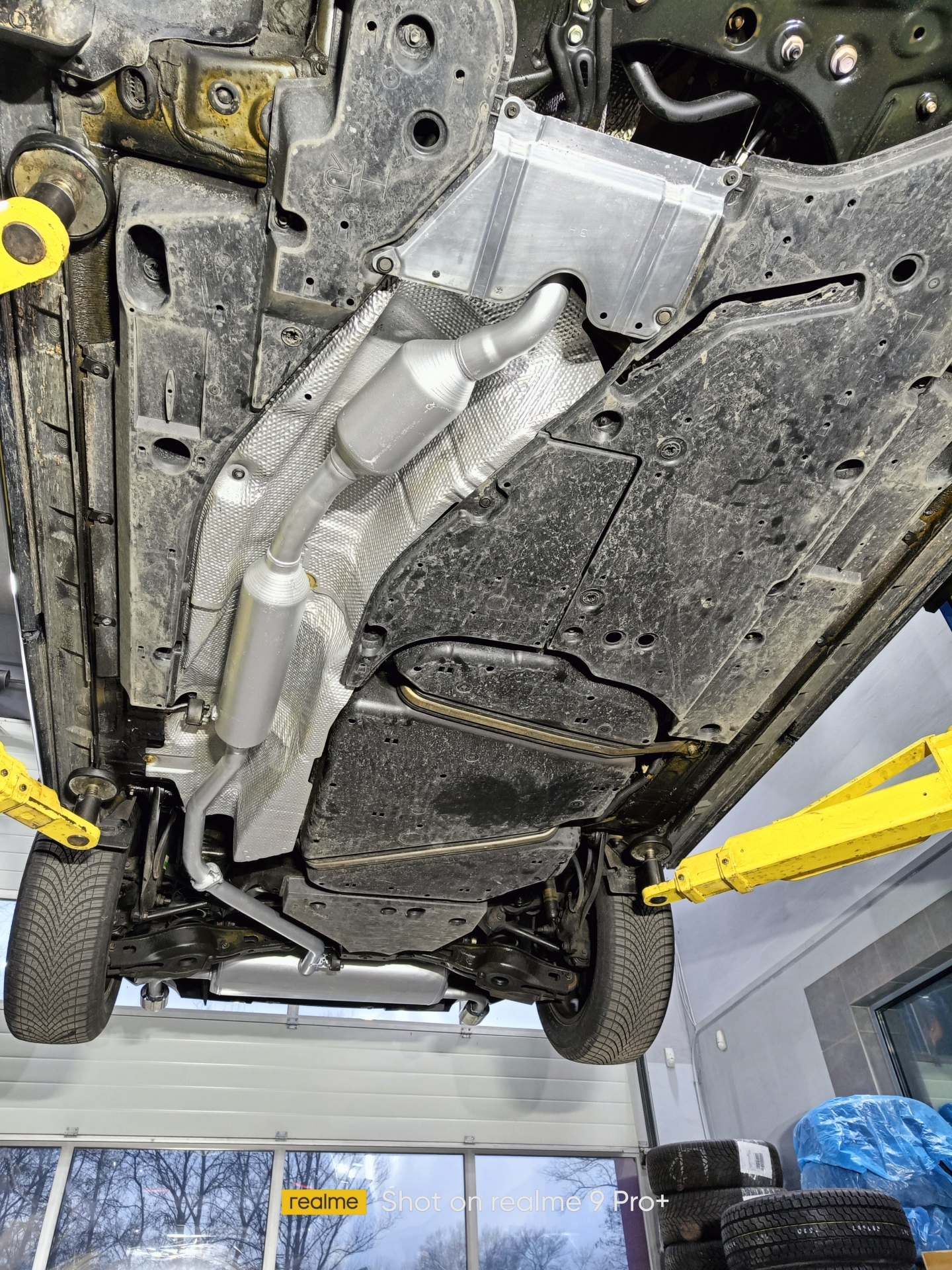

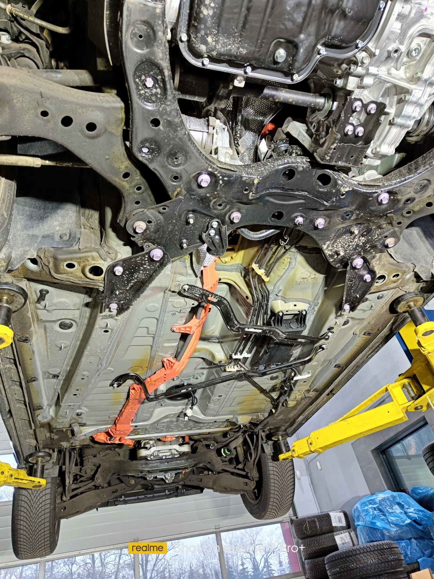

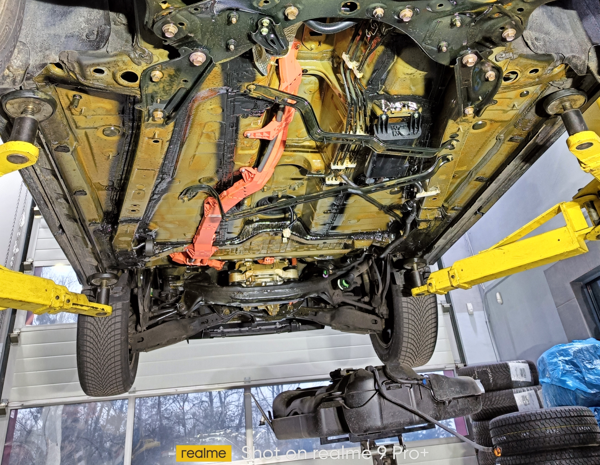

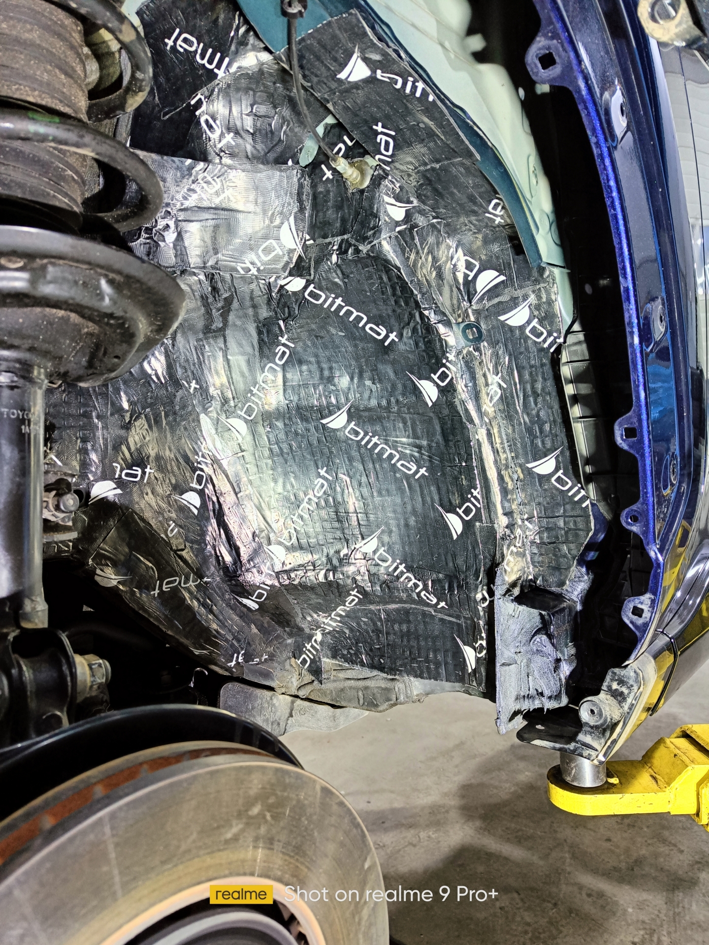

Udało sie zamknąć podwozie i zaaplikować wosk wraz z demontażem zbiornika i kilku elementów .
Czasu niestety nie starczyło na wygłuszenie przednich nadkoli , udało sie ogarnąć lewą stronę, prawa strona po nowym roku.

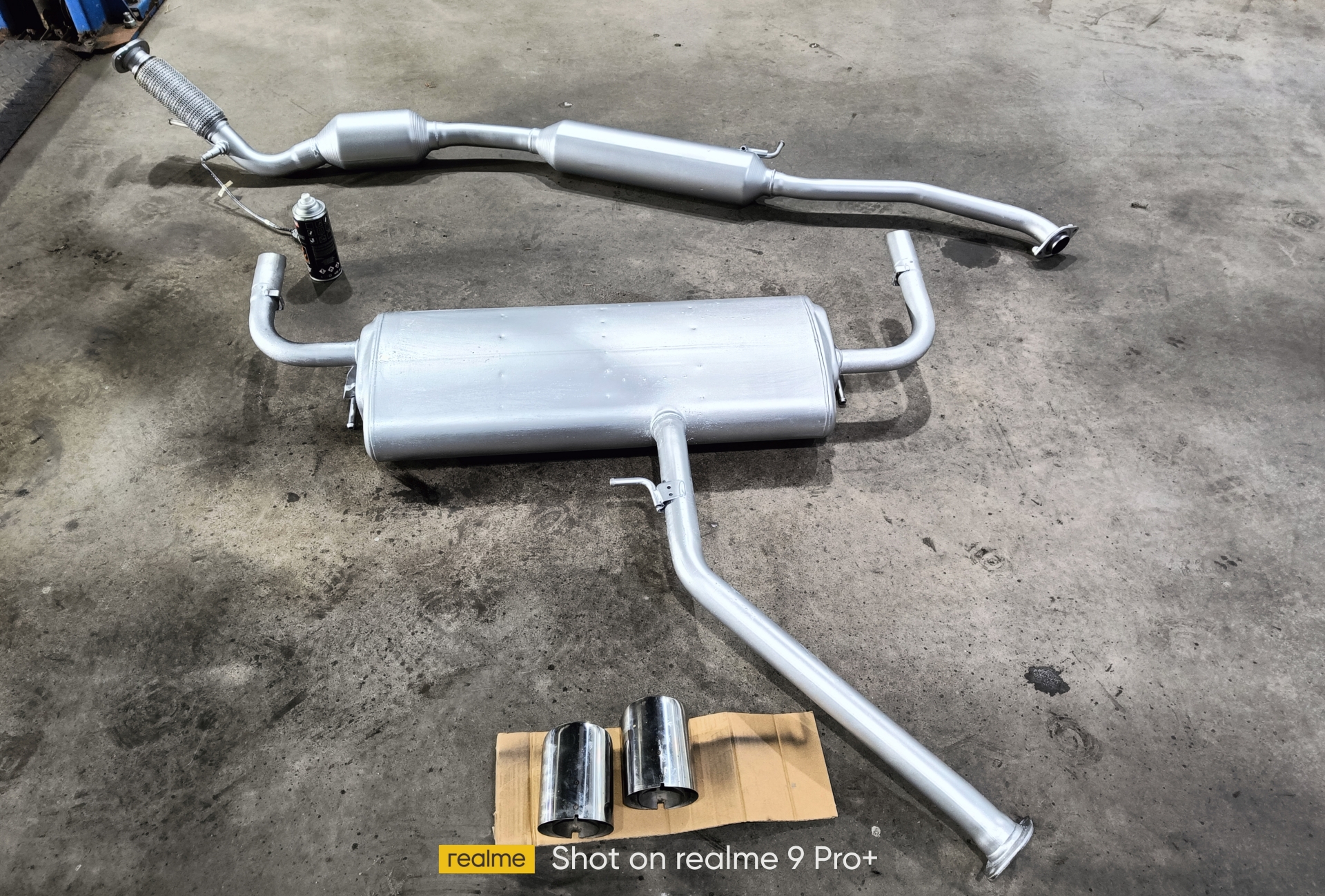

Wydech został odmalowany Zinc Aluminium Troton , a następnie Troton żaroodporny .
i kilka gadzetów wpadło ...
Marcino - 12-12-2022, 10:30
Co to za wosk Innotec ?
deejay - 12-12-2022, 14:35
Półka wyżej niż Noxudol, tak mówią....

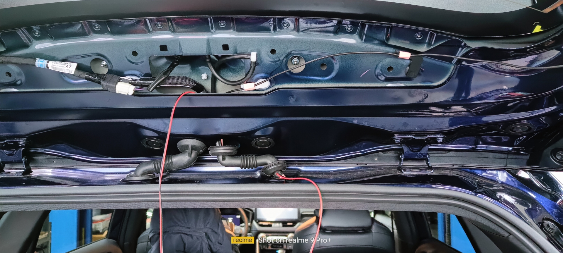

deejay - 21-01-2023, 20:33

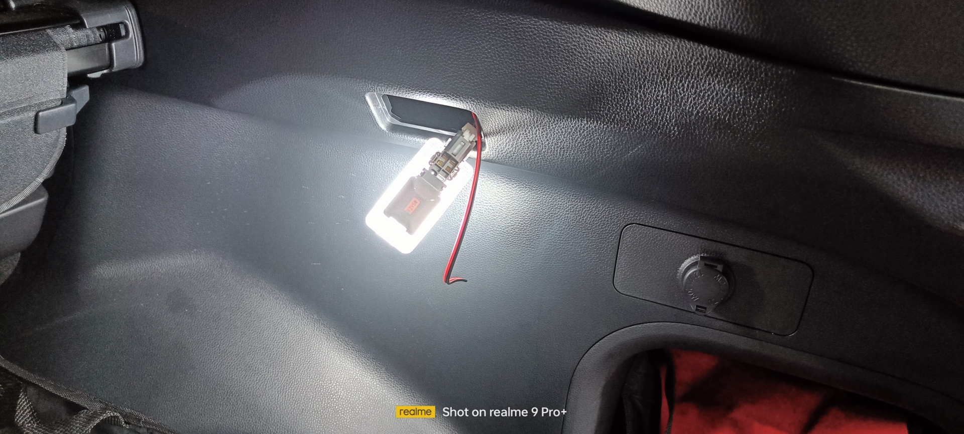

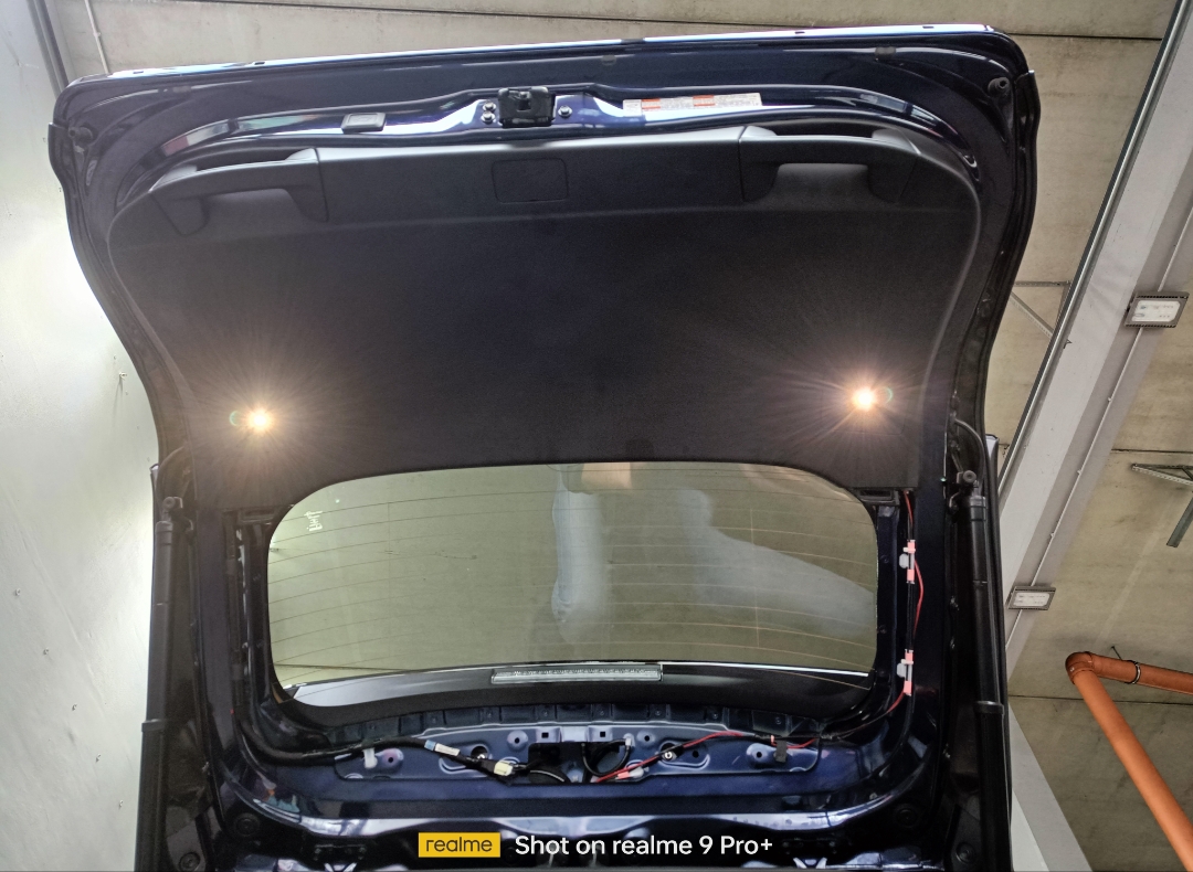

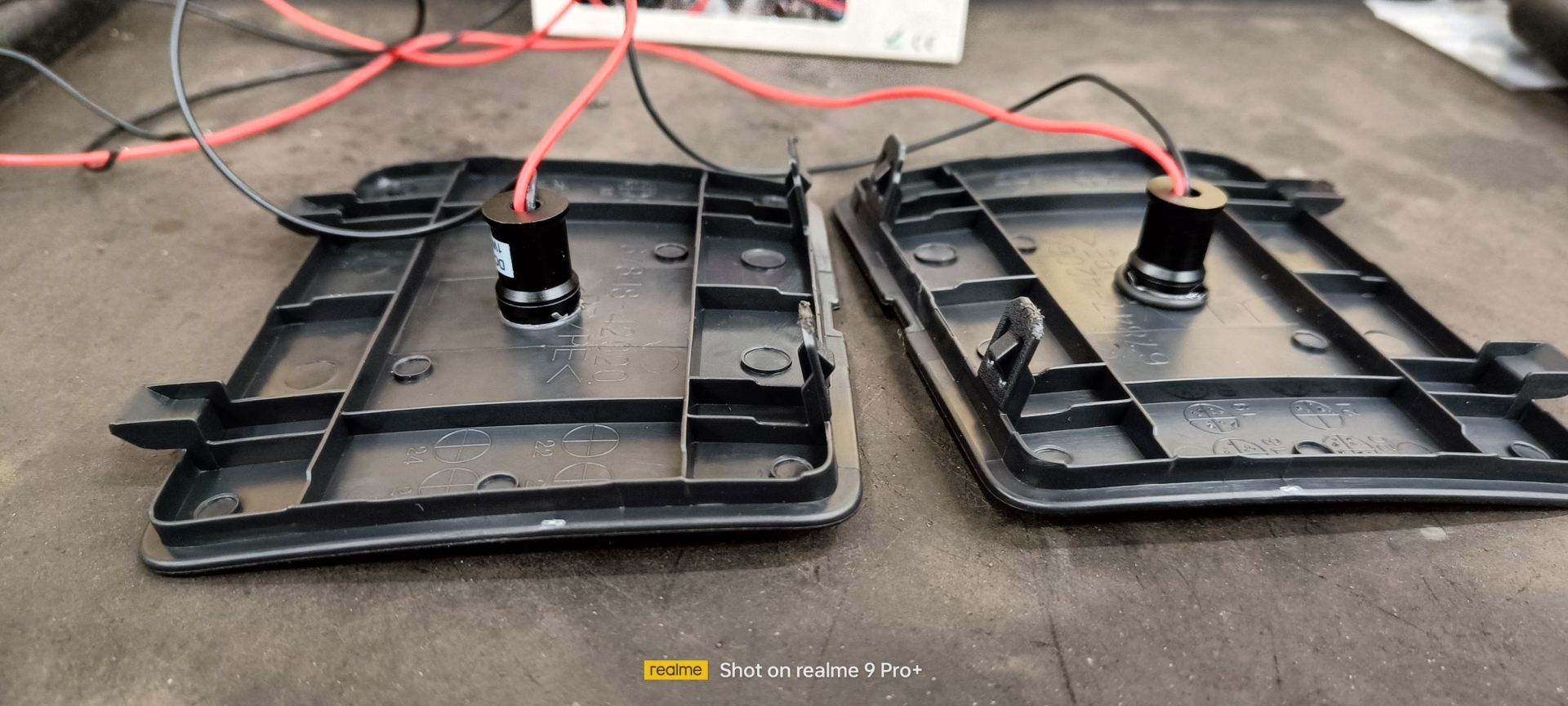

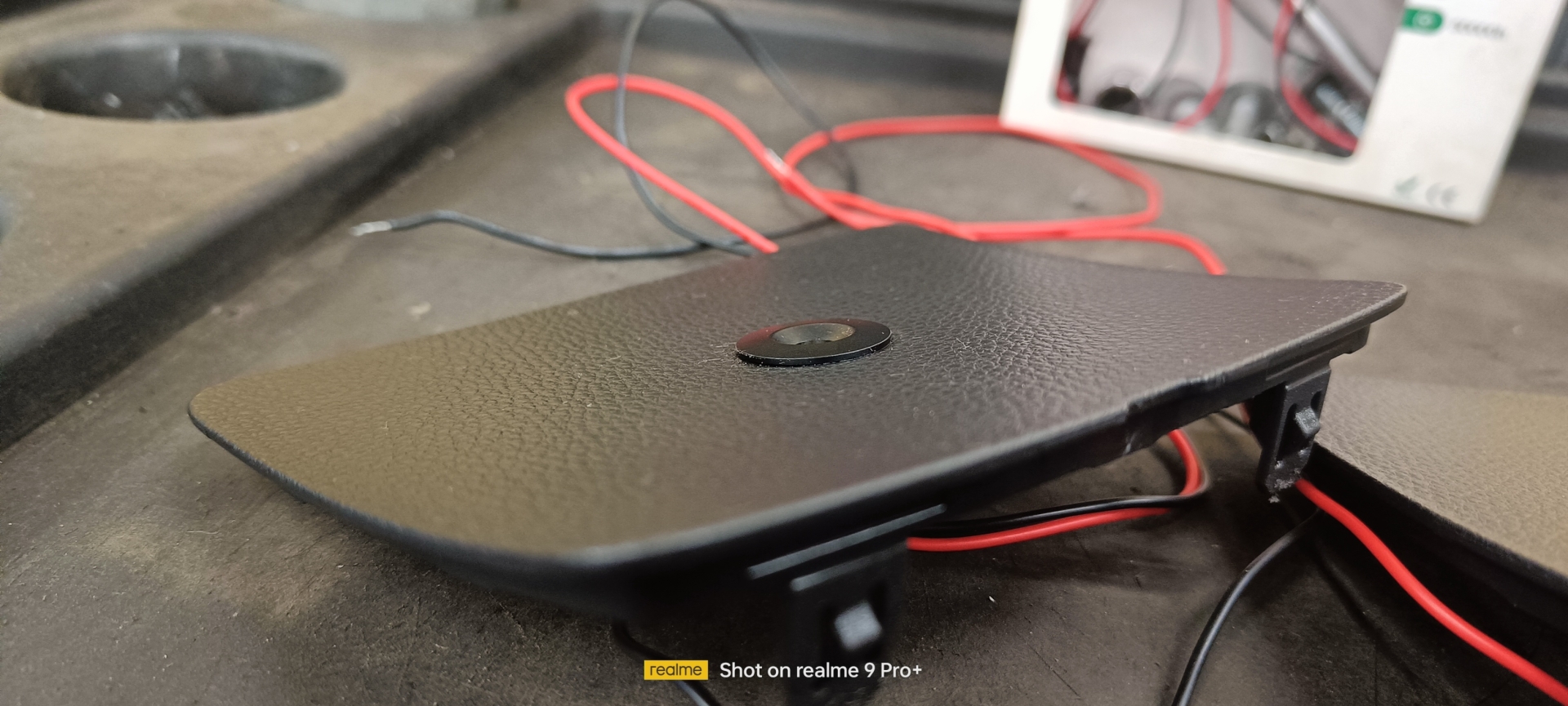

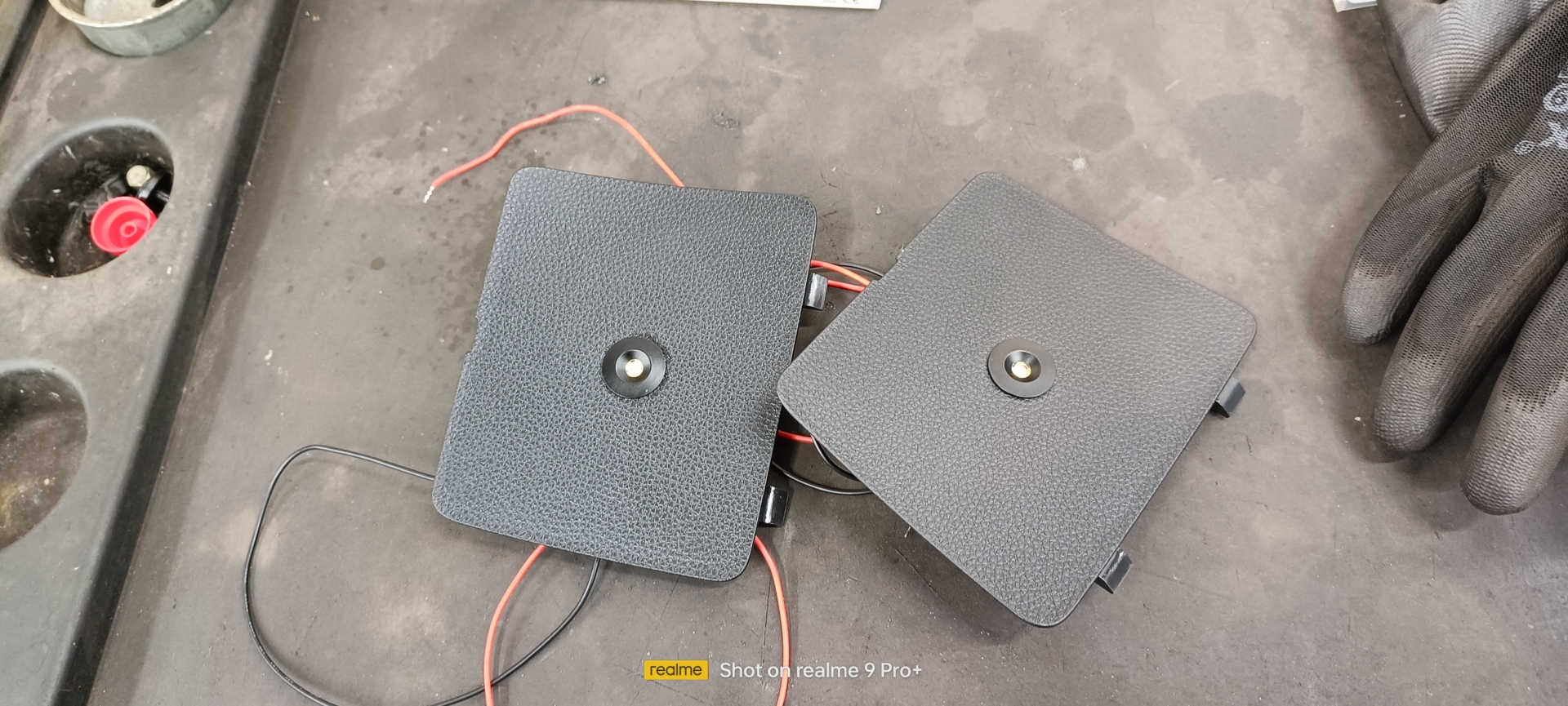

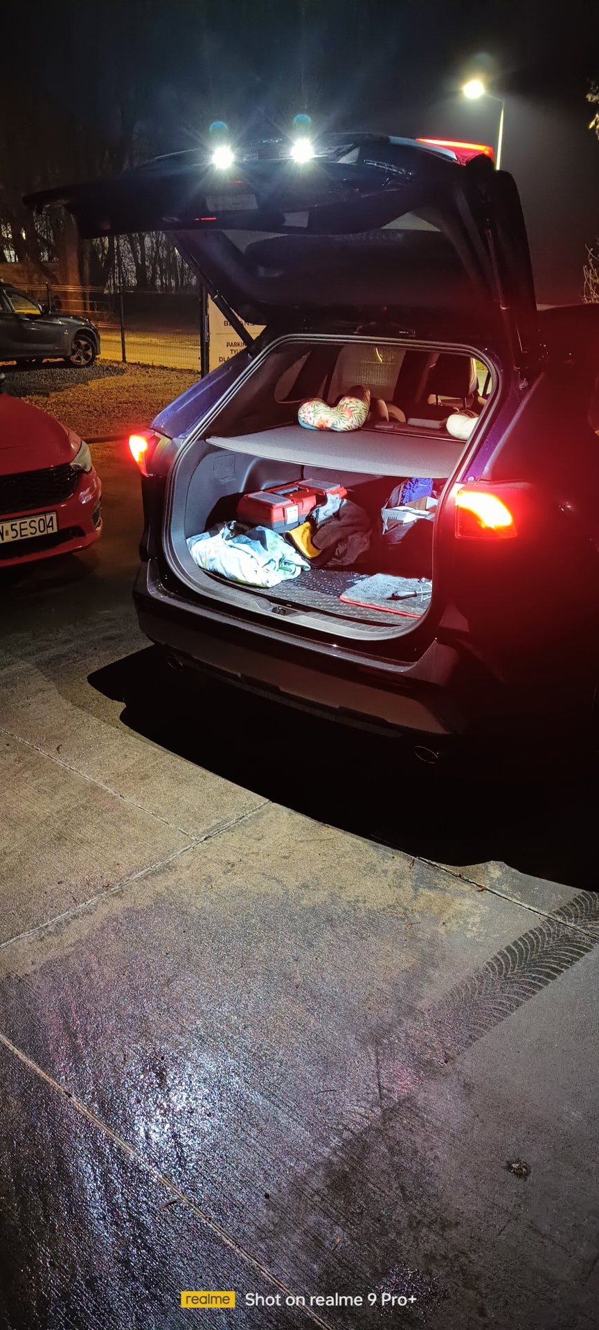

Dodatkowe lampki oświetlenia bagażnika zamontowane. Godzinka roboty i jest elegancko :-)
