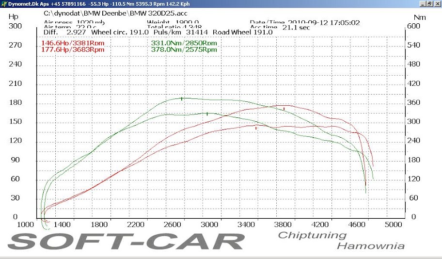

Doszedl lekki soft.
Musze tylko wydlubac DPF'a bo zamula mi auto przy wiekszych predkosciach obrotowych...
Anonymous - 16-09-2010, 11:12
nie wiem jak to jest z silnikami BMW wiec mam pytanie: czy to jest lajtowy program czy graty na wiecej nie pozwalaja?
Anonymous - 16-09-2010, 11:17
lajtowy, nawet cisnienie na szynie nie jest podniesione
