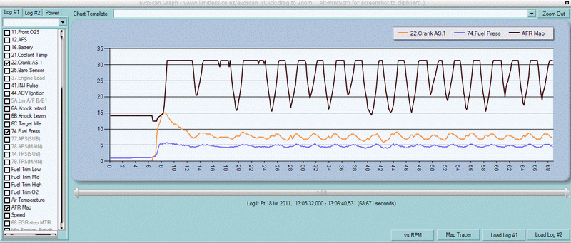

aren195612 - 19-02-2011, 15:03
| bercikoski napisał/a: | | Jeśli ktoś umiejący wyciągnąć wnioski na podstawie wykresów byłby chętny, żeby się na ich temat wypowiedzieć, będę niezmiernie wdzięczny. |
Spróbuję….
| bercikoski napisał/a: | | falowanie obrotów, ale to standard |
To nie jest standard, masz strasznie rozchybotane ciśnienie na pompie WC, od 4 do 6 MPa, efektem tego jest to falowanie w na biegu jałowym.
Tak to u ciebie wygląda:
Te trzy linie powinny być "proste". Nie będę powtarzał że ciśnienie ma stać "bykiem"..........
Jak dla mnie problem z regulatorem ciśnienia, czyli klasyka dla leciwych GDI.
Temperatury. Ustaw za zakładce Logging układ metryczny, obecnie masz odczyt w Farenheitach, przeliczając je, są ok.
Odczyty z przepływomierza ok.
Sonda przód zachowuję się poprawnie.
Octane Level- pięćdziesiąt parę procent- na jakim paliwie jeździsz?.
Podniesiony Trim Low, zostawiłbym to na później, ECU z jakiś przyczyn podnosi dawkę paliwa. Najpierw to ciśnienie.
Do pełniejszego obrazu potrzebny nam jeszcze parametr „Idle Position Switch” i położenie przepustnicy wyrażone w Voltach 14.TPS(SUB),
/bardziej serwisowe/ . Masz niestandardowe ustawienie przepustnicy 14,118% na jałowym- wysoko trochę, należy sprawdzić czy IPS się aktywuje. Do-edytuj te parametry, opis w wątku. Zachacz jeszcze ECULoad, podejrzymy jak ono się męczy w czasie pracy silnika.
Zrób jeszcze taki test na postoju.
„Test statyczny”, na postoju: dobrze nagrzany silnik, klucz ON , zalogować się, start silnika, w tym czasie: koła na wprost, z odbiorników elektrycznych załączone to co normalnie używasz- minimum 6-7 minut. Nie dodajesz gazu. Chodzi o analizę pracy silnika w trybach lean/stich wraz z momentem zmiany tych trybów.
I drugi, na postoju, trzy minuty wystarczą, stałe 2000 obr. Też dobrze nagrzany silnik.

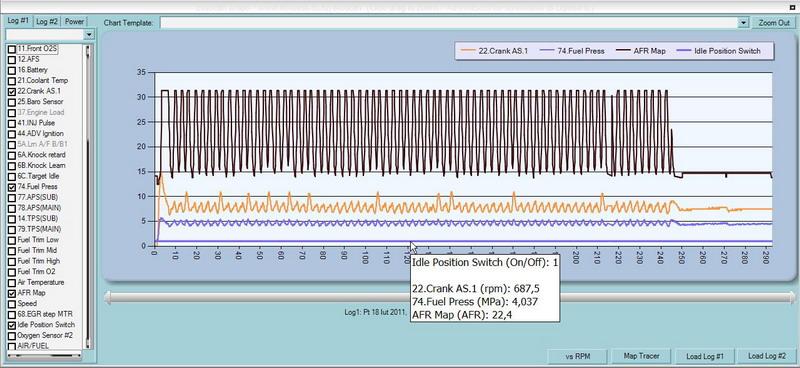

bercikoski - 19-02-2011, 18:48
aren195612, przede wszystkim dziękuję za odzew.
pisząc "standardowe" o falujących obrotach, miałem na myśli, że od wielu użytkowników o tym słyszę. Wiem, że to nie jest normalne.
W linku - kolejne logi. Zgodnie z Twoimi sugestiami, dodałem parametry dotyczące napięcia (oprócz TPS(SUB) pozostałe, które wymieniłeś w swojej wypowiedzi). Pierwszy log jest z testu z obrotami na 2000rpm (wydawało mi się, ze obrotomierz stoi bykiem na 2000, ale jak widać z wykresu, nie stał - widać noga mi się trzęsła ), drugi log z pracy na biegu jałowym z włączonymi odbiornikami. Może brakować trochę czasu do 7 minut, ale EvoScan wywalał dziwny błąd, coś, ze nie może zapisać danych.
Z ciekawostek, które samemu udało mi się wyczytać:
1) tym razem Octane Level na 61% - jeżdżę na Pb95 ze Statoila
2) jak pierwszy raz podłączałem kabel do gniazda, CE mrugało błąd 56 - teraz już tego nie ma, a restartu kompa w międzyczasie nie było.
http://www.sendspace.com/file/obd80l
aren195612 - 19-02-2011, 19:29
Obrazek z twojego ostatniego loga. Jestem pod wrażeniem….
Jak widać, szarpie jak cholera. IPS jeszcze się łapie- wartość 1 tzn aktywny.
Kliknij na priva może coś zaradzimy z tym ciśnieniem.
Pozdrawiam.
