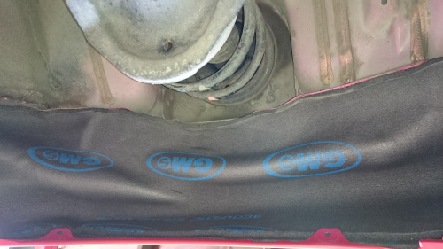

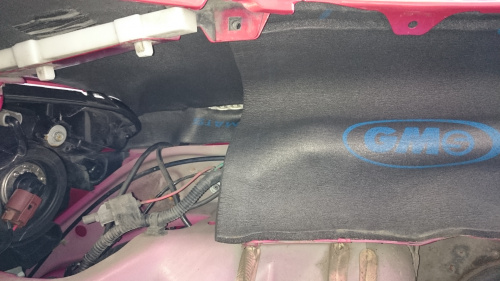

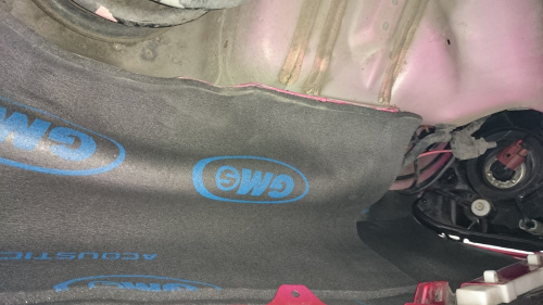

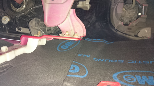

Dużo daje wyciszenie przednich nadkoli. W moim przypadku polegało na wyklejeniu całej przestrzeni matami GMS (kilka warstw, jedna na drugą przyklejana).
Nie naklejałem na sam plastik ochronny nadkola, jak to jest pokazane u kolegów ze wschodu(to usztywni tylko plastik, który i tak nie jest w stanie zniwelować odgłosów przenoszonych do kabiny):
Na zdjęciach nie widać, ale naklejałem maty na blachę całego błotnika od wewnątrz i zaklejałem wolną przestrzeń od drzwi po komorę silnika.

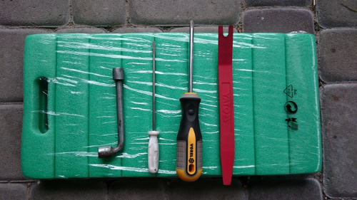

Narzędzia z jakich korzystałem:
:wink:
