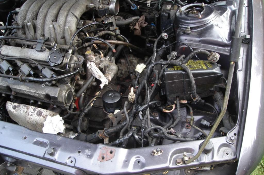

Cały czas jesteśmy w komorze silnika.
Wykręcamy odpinamy i zastanawiamy się co jeszcze trzeba zrobić aby wydostać wiązkę silnika.Naszym celem jest przecież wyjęcie silnika,wycięcie ściany grodziowej,zamiana maglownicy,zmiana wycieraczek i ..........
Demontaż bezpieczników ABS-u i samej pompy.Uchwyt pompy zmienimy później na wersję europejską.
Po wyjęciu silnika zamierzam wyczyścić wszystko z rdzy i zakonserwować.
Świece też będą nowe bo te nie wiem kiedy były wymieniane.
Silnik odpalał bez zarzutu.
Tu "rudzielca"jest trochę.
Lewy kielich też do poprawki.
Linka gazu wychodzi koło serwa.W wersji euro jest niżej i bardziej na prawo.
Rozrząd podobno jest nowy ale środkowej osłony brakuje.
Chyba się połamała?Tylko dlaczego?
Rurki od klimy schodzą gładko tylko jedna śrubka od osuszacza poległa.Tylko szkoda środka,który niedawno był nabity.
Tam gdzie są turbiny radzę powtykać jakieś szmatki żeby nam tam nic nie wpadło!
Wiązka prowadząca do wtryskiwaczy i alternatora jest pod kolektorem ssącym trzeba go zdemontować.
Uwolniony filtr skrzyni biegów.
Demontujemy czujniki skrzyni.Impulsator leży najniżej i jest przykręcony.
Pozostało jeszcze kilka elementów do wyjęcia.
Przepustnica.
Ten zestaw czujników podciśnień też wyjmujemy.
Silnik prawie suchy tylko w jednym miejscu pokrywy zaworów ktoś przekręcił gwint na jednej śrubce.
Każde zdjęcie może być przydatne przy składaniu auta.Dlatego jest ich tyle.
