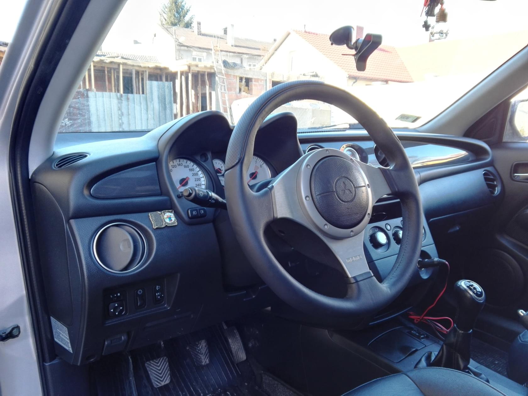

No no! Na telefonie spędziliśmy chyba z godzinę dopinając temat kiery i innych takich takich :-D Gites malina robota!
Pawel1988 - 15-02-2017, 20:44
No i kolejny zadowolony z kierownicą :-)
Wygląda super po tej renowacji.
Hugo - 15-02-2017, 21:09
Taśma z bolla puści przy 20 km/h :D Naprawdę gorszej nie ma, ale nakładki na klamki wyglądają super!
P.S. Jak taśma dwustronna to tylko firmy 3M.

No no chwilę mnie nie ma i jakie mody :D Elegancko!
Kiera wygląda genialnie, uprzedziłeś mnie :wink:

Dzięki za miłe słowa chłopaki. Efekt jest na prawdę fajny a jak sprytnie się prowadzi :) W@siu bez Ciebie bym nie zrobił ;)
Hugo, nie przesadzajmy. Wiem że boll to nie jakieś cudo ale lepiej teraz trzyma jak na tych cieniutkich paseczkach. Zresztą autostradowe prędkości wytrzymała i jest okej.

Ta kierownica momo jest mniejsza niż oryginał?
Bzyk_R1 - 16-02-2017, 10:25
Fragu, służę pomocą ta kierownica ma trochę mniejszą średnicę i jest grubsza. Super leży w dłoni.

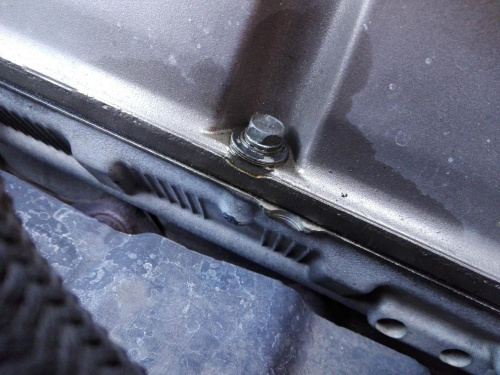

Cóż to był za dzień na mody ehh, pogoda piękna, chłodno ale słonecznie, działamy. Na początek smutna niespodzianka ale chyba nie groźna. Otwarłem sobie maskę oglądam przez lupę całe serce i patrze a tam taki widok:

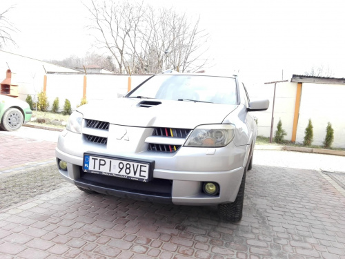

Czym prędzej dokręciłem 4Nm i okazało się że ta śrubka była bardzo poluzowana. Podobnie jak pozostałe zresztą tylko bardziej więc podokręcałem całą pokrywę. Dalej strzeliłem Miśkowi brudaskowi wreszcie fotkę z tymi halogenami za dnia, wygladają kozacko :) chociaż dalej nie złapałem dobrego światła...
Postanowiłem skorzystać z pomysłów naszych sąsiadów zza zachodniej granicy i zmodyfikowałem kierunkowskazy. Było tak a jest tak:
A najważniejsze że działa jak należy i nie ma wpływu na kolor :)

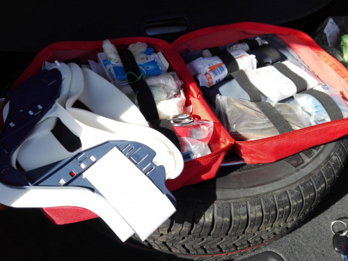

Jako że to Lekki Samochód Ratowniczo Gaśniczy, trzeba pomyśleć o poprawieniu wyposażenia podstawowego. Na pokład trafiła mini wersja zestawu PSP-R1, mocno uzbrojona apteczka min. w kołnierz do stabilizacji odcinka szyjnego kręgosłupa, maseczkę do sztucznego oddychania, rurki ustno gardłowe, rurkę krtaniową, opartunek Ashermana, masę innych opatrunków, "folie życia" nożyczki atraumatyczne. Doszła druga gaśnica proszkowa bo 1kg to nie za wiele można zdziałać, noże do cięcia pasów, młotek do zbijania szyb oraz awaryjne pulsacyjne oświetlenie w kolorze czerwonym mocowane na magnesie do karoserii.

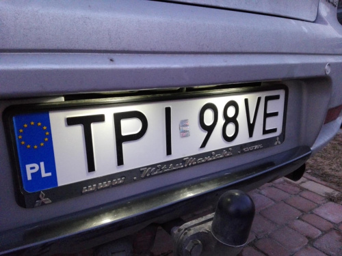

Wreszcie zmienione zostało podświetlenie tablicy rejestracyjnej na biały LED. Przy robieniu fotki było dosyć jasno, w nocy powinno dobrze oświetlać. Przy okazji śruby i blacha na której wisi oświetlenie zostały "posmarowane" tak żeby nie było w przyszłości problemów z odkręcaniem.

Gdzie kupowałeś nadkola że zapytam? No i oczywiście how much?
Kierunki: fajny pomysł - w jaki sposób to uzyskałeś? Podświetlenie tablicy też miałem na LED białym zimnym ale zaczęły fiksować więc wróciłem do żarówek.
Bzyk_R1 - 26-02-2017, 21:35
Jarku nadkola nie kupiłem, chodziło mi o to że moje czekają na swój czas. Ogólnie będziemy rzeźbić coś z innego auta. Jak dowiem się z czego to napisze. Przymierzałem od mazdy 5 i dało by radę. Żarówki zostały wykąpane w żaroodpornej srebrzance( sama bańka bez styków ;-) )

A patent z żarówką ciekawy, a tak się składa że mam żaroodporną srebrzankę :P
Bzyk_R1 - 26-02-2017, 22:27
Cała masa tego jest...w końcu wiesz słońce świeci wiater wieje, słychać mazde, jak rdzewieje :-D nie no żart...ale akurat do mazdy pełno jest reperaturek nie tylko nadkoli. A z kierunkami 15 minut roboty w tym suszenie na awaryjnych :-)
