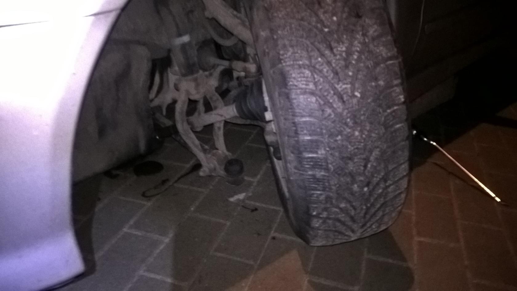

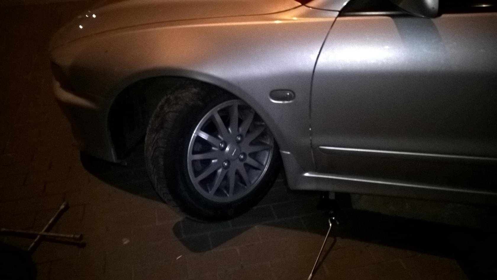

No dobra, sworzeń wyskoczył mi z wahacza. Przy manewrach parkingowych, 3 dni przed wyjazdem na ferie (szczęście). Luzów, skrzypień, ani stuków nie było, był problem z samopowrotem kierownicy. Na moją sugestię, że to wina sworznia (sworzni) mechanik (kolega!!!) po "dokładnym" badaniu stwierdził kategorycznie, że nie.
W każdym razie szukam wahaczy prostych, wymienię oba od razu. Pytanie co kupić, mam mało czasu, a widzę, że z 555 może być problem. Do wyboru zostaje jeszcze BluePrint, CTR, Yamato, Oyodo, Febest, Japko (wtf?) albo regeneracja (jeśli mam oryginały). Co polecacie?
I co z gumkami?
Hugo - 27-01-2016, 07:41
parian napisał/a:
CTR albo regeneracja oryginałów.
parian napisał/a:
I co z gumkami?
Na nowym wahaczu są nowe gumki, na CTR są bdb jakości. Jak oddasz stare wahacze do regeneracji to będą nowe gumki.

Nie do końca, pompę wymieniłem, wycie ustało, ale samopowrotu dalej nie ma. Chodzi mi o to, że uczulałem mechanika na możliwość uszkodzenia sworznia, a on go tak sprawdził, że teraz mam rozkraczone auto.

Krzyzak - 27-01-2016, 12:49
Za powrót odpowiadają banany. Jak są nowe to też będzie gorzej odbijał. Jak są zerwane gumy to nie będzie wcale odbijał, ale wtedy łupanie nie da się nie usłyszeć.
parian - 27-01-2016, 13:16
Myślałem, że sworznie. Zobaczymy co będzie po wymianie, dodatkowo doszedł przegub wewnętrzny.
A tak to wyglądało w realu:
Hugo - 27-01-2016, 14:12
parian, jaką nakrętkę miałeś na sworzniu wahacza prostego? Na klucz 19 czy 22? Co się stało z przegubem wewnętrznym?
parian - 27-01-2016, 14:14
Nakrętka 22, przegub się rozsypał, znaczy igiełki wyleciały...
Hugo - 27-01-2016, 14:39
Wahacz oryginalny czy zamiennik?
parian - 27-01-2016, 14:43
Jeszcze nie wiem, zakładany przez poprzedniego właściciela (Niemca).
