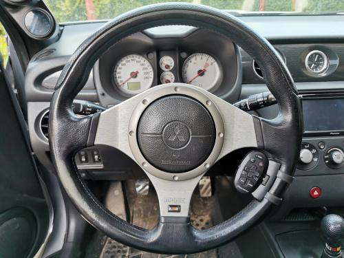

Nic tak nie zdobi wnętrza samochodu jak kierownica.
Nic tak nie zdobi wnętrza Outlandera Turbo jak kierownica z Evo
Moja ozdoba dzielnie znosiła 100 tysięcy kilometrów pod moimi szorstkimi łapkami. Przed montażem przeszła renowację i po takim przebiegu wymagała już odnowy. Zawsze bałem się obszywania, tzn samemu tego robić wiedziałem że przy kierownicy ma to być zrobione estetycznie i schludnie bo kiery dotykamy cały czas i na nią patrzymy. Ale zmotywowany innymi którym to ładnie wyszło postanowiłem spróbować. I oto jest, kiera MOMO w nowej skórce, czarne nici i bez celownika u góry. Pilot Pioneer wrócił na swoje miejsce. Można się rozpływać.

| Bzyk_R1 napisał/a: | | Można się rozpływać. |
Bardzo ładnie Ci to wyszło. Aż człowiek ma ochotę spróbować

Looks very good, is that real leather? I hope to install mine this weekend, thankfully doesn't need restoration, just a new steering column .
Bzyk_R1 - 13-05-2022, 09:41
best_x_treme, Apparently it is natural leather but at the price it does not matter. You can always do it again.

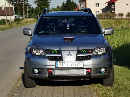

Dzisiaj mój podopieczny Outlander dostał FMIC na rurkach z nierdzewki. Jeździ też na brembo z E38, dystanse JRy 25mm. Doładowanie zgodnie z przewidywaniami spadło, podobnie jak temperatura w dolocie. Auto lepiej się prowadzi i znacznie lepiej hamuje. Aaa no i oczywiście wyłączyłem piszczenie hamulcy. Fajnie że wreszcie wiem jak to zrobić. Po montażu parędziesiąt kilometrów nie dało się wytrzymać. Następny punkt to porządki pod maską.

Dzisiaj kolejny punkt z mojego planu. Porządki pod maską. Pokrywa zaworów poszła w czarny połysk, porządki z kablami, kabelkami i kabeleczkami, no i wreszcie mycie. Wiem że można by to zrobić dokładniej ale ja nie uznaje myjek ciśnieniowych i chemii do silników. Szmata, woda, benzyna ekstrakcyjna, płyn do szyb. Wpadły też nowiutkie NGK IGR7AG made in japan oraz wkładka Simoty. Następny punkt to zmiana wydechu końcowego na głośniejszy i luźniejszy. Potem jedziemy sprawdzić do RS Motorsport ile zostało z 265hp i 380Nm i dołożymy mu trochę boosta

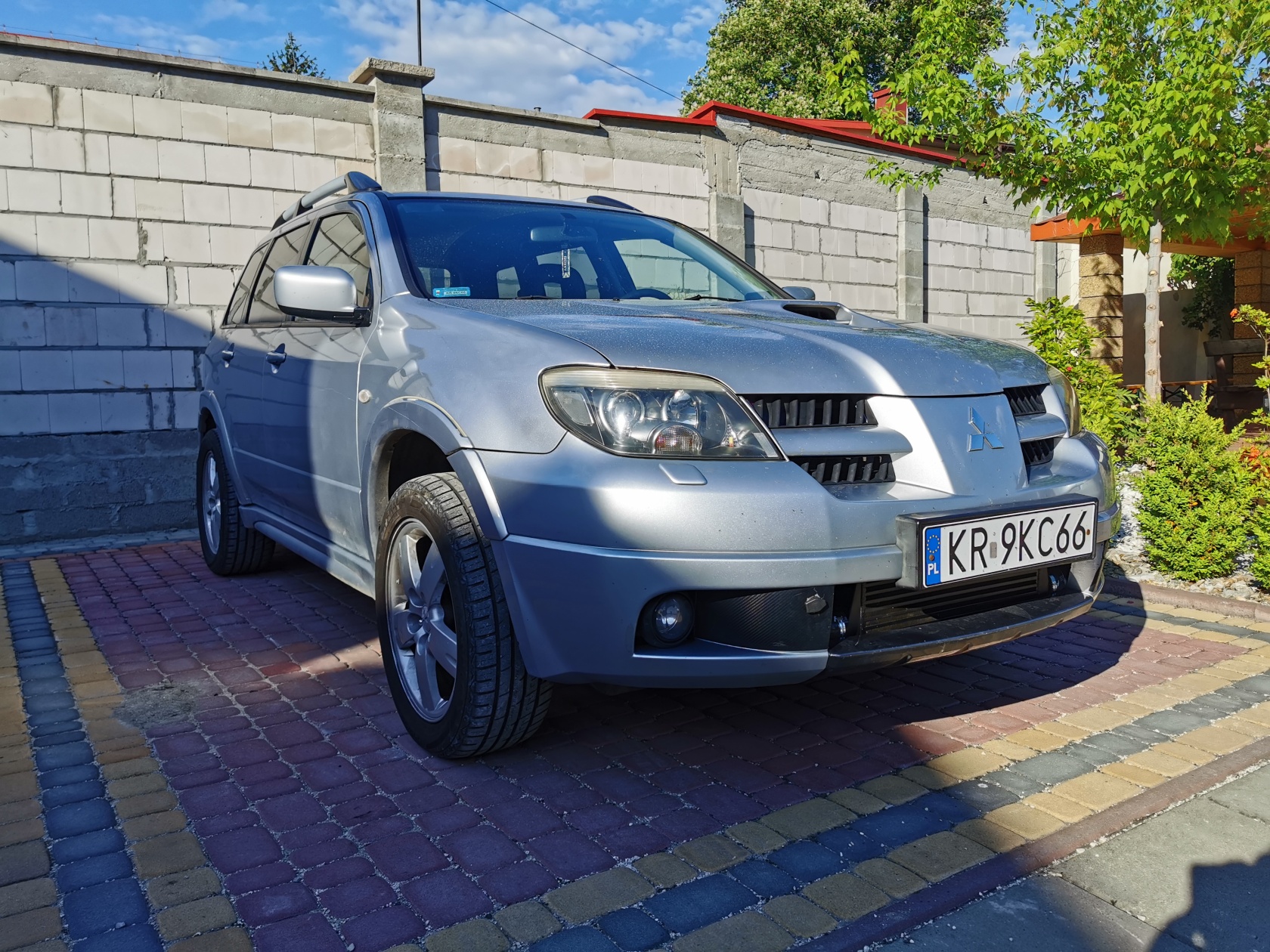

Większość założeń z poprzedniego posta wykonana. Dokoksowany jest teraz jak trzeba. Doładowanie w peaku.u przy upałach potrafi dojść do 1,7 bara. Ciekawe co będzie przy dużych mrozach po kilkudziesięciu tysiącach wyjąłem cały układ od turbo do przepustnicy i jestem bardzo zadowolony z czystości w rurach i intercoolerze. Widać że turbo zdrowe i nie puszcza oliwy. Wypadałoby teraz to wystroić.
