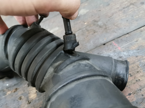

Założyłem nowy TIP do Outlandera ponieważ po remoncie zauważyłem takie uszkodzenie w starej rurze. Likwiduję wszelkie nieszczelności w układzie żeby zjechać korektą STFT jak najbliżej zera. Przejechane 700+ kilometrów niedługo wyjmiemy cegłę spod pedału gazu i zrzucam olej. Ciekawe jaki będzie po tysiącu kilometrów.

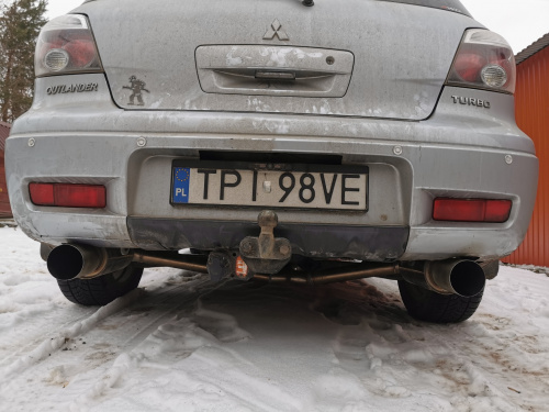

LSRG otrzymał podwójny tłumik końcowy od Sporttiga. Końcówki o średnicy 100mm. Przepraszam że takie brudne foto ale taka ciapa jest że nie myję auta tymczasowo.
Kto obserwuje tematy Outlanderów Turbo ten wie u kogo ten wydech był i że miałem na niego zawsze smaka. Po montażu co mogę napisać hmm...popsułem auto. Gdyby to był sierpień i szykowalbym się na zlot ogólnopolski to zapewne zgarnął bym puchar za najgłośniejszy wydech. Ale że chce jeździć tym w miarę normalnie bez bólu głowy to muszę coś z tym zrobić. Auto chodzi niesamowicie głośno i basowo, pomimo że nigdzie nie dotyka to robi ogromny rezonans. I to co mnie najbardziej wkurza to jego przepustowość, mam nieodparte wrażenie że auto osłabło i nie chce tak się napędzać. Nie wiem co to za puszki, nie są to żadne turboworksy czy inne chińczyki, nie mają żadnych oznaczeń. Myślałem o db killerach ale to tylko dodatkowo zamuli auto.
Ogólnie to szykuję się na RS motorsport, na poprzednim wydechu auto jechało inaczej lepiej, myślę żeby coś poprawić. Pojawił się pomysł żeby odciąć lewą końcówkę i zaślepić miejsce rozwidlenia. Na takiej konfiguracji znam i słyszałem Outlandery, wiem jak brzmią. Także czeka mnie jeszcze jedna pracowita dniówka z moimi kolegami od wydechów. Muszę sprawić żeby spoll wrócił do normy a decybele pozwoliły na normalną jazdę. Profilaktycznie db killera kupię na przeglądy techniczne.

No włąsnie, wydech powiniennie tylko dobrze wygladać ale też pozwolić normalnie jeżdzić... jak auto jest dailly. Druga rzecz to performance, widać ze nie łątwo fabryke poprawić, wydaje sie ze duza rura to bedzie lepiej

Cóż mogę powiedzieć, a nie mówiłem 🤣🤣 spróbuj z nim trasę zrobić 1000km z przyczepką 500kg na haku 😱
Bzyk_R1 - 13-02-2023, 17:27
Rafik83, dziwię się że na tym jeździliście, szkoda że nikt nie powiedział mi że ten komin jest źle policzony i nadaje się ale do jakiegoś V8 auto dostaje strasznego muła na nim. Czuć to na fotelu i widać na zegarze boost jak turbo ma ciężko wstawać. Decyzja zapadła, silencer profilaktycznie zamówiłem a lewa strona idzie do odcięcia. Na jednej puszce będzie na pewno lepiej.

Ja różnicy nie czułem w mocy bo siadl razem z TD05

Bzyk_R1, jaka jest średnica tych rureczek za Ypipe?

Serio Ci się te rury podobają?

Turbocbr, tam jest 2,75 cala.
Hugo, już nie, poza tym oglądasz foto z poziomu ziemi żeby widać było te rury Y. Z normalnej perspektywy widać dwie fajne lufy. Pamiętaj że Outlander wychodził z dwoma kominami od Remusa w kształcie owalnym też o tej średnicy końcówek.

Jak 2.75 całą to nie powinno mieć wpływu na moc.

New wiem skad wziąłeś info ze on jest źle policzony🤔 mówiliśmy że drze to ryja jak głupie widziałeś moje filmy. A apropo mocy nie wydaje mi się żeby to miało znaczenie miałem ten wydech założony jak teraz sobie przypominam z TD04 w seri i z TD05 po modach i naprawdę nie wyczułem spadku mocy. Może ta twoja hybryda z dołu później wstaje. Przecież to Turbo wydech nie ma aż takiego znaczenia tym bardziej że to przelot ale ja jeździłem z katem 100 cpsi i bez środkowego. A rezonans fakt był po wyżej 140km/h ale ja to radiem załatwiałem Volume UP
