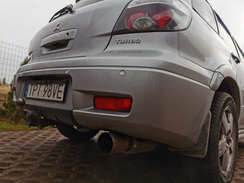

Pozbyłem się lewego komina, zostawiłem tylko prawy. Tak jak chciałem jest trochę ciszej a buczenie i rezonans z dwóch puszek zmienił się bardzo wyraźnie. Przerobiłem przy okazji Y pipe który bardziej przypominał T pipe i spaliny które opuszczały wydech trafiały na prostopadłą ścianę. Teraz mają lekki łuk do pokonania.
Na deser zamówiłem db killera od turbo worksa, i jak go wsunę to jest ciszej niż seria będzie jeździć w schowku na wypadek "panie za wydech to zabieramy dowodzik"

Marcino - 27-02-2023, 14:26
| Bzyk_R1 napisał/a: | | Pozbyłem się lewego komina, |
Na sprzedaż jest ???
Bzyk_R1 - 27-02-2023, 14:58
Marcino, nie myślałem o tym ale w zasadzie to zajmuje miejsce teraz w garażu.
Adko - 22-03-2023, 22:10
Nie da się go trochę w zderzak podnieść, oczywiście trzeba troszkę wyciąć ale jak dla mnie był by bardziej wpasowany
