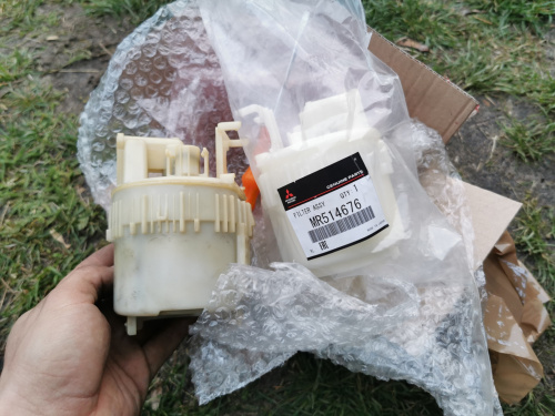

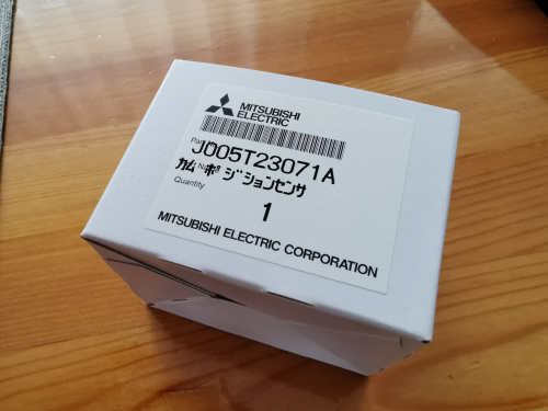

Powiew wiosny i parę dobrych wieści. Dzisiaj przegoniłem auto z sondą AFR w wydechu. Musiałem sprawdzić czy ma to paliwo czy nie ma. Przy WOT i doładowaniu 1,9 bara auto jest mocno dolane i AFR wynosi 10,5. Na biegu jałowym wtryskiwacze podają za mało AFR 16,2. Trzeba w programie go trochę podlać na biegu jałowym. Wymieniłem filtr paliwa w zbiorniku i czujnik położenia wałka rozrządu na nowe oryginalne.
