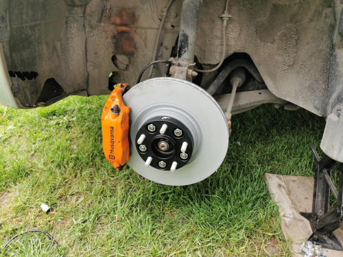

Około 200 kilometrów przejechane na nowym zestawie hebli z przodu. Tarcze i klocki Zimmermann, do tego nowe dystanse Japan Racing 25mm. Poprzednie eibach trzeba było wycinać z jednej strony a drugi udało się odkręcić. Tak to jest jak majstry pneumatem dokręcają.
Poprzedni zestaw wytrzymał 65.000 km, zużycie klocków może z 15%, tarcze brembo biły przy hamowaniu. Zostały pokrzywione grzaniem palnikiem niestety, bo zużycie miały niewielkie. Widać że hamulce są aż nadto wystarczające w tym aucie.

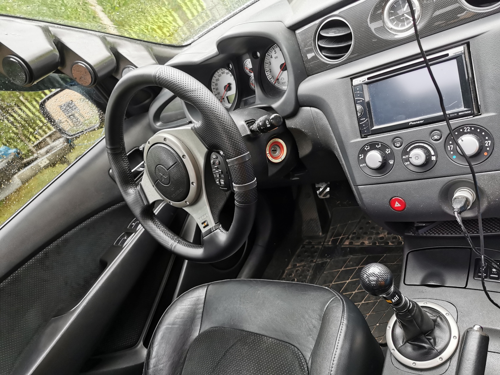

Dzisiaj postanowiłem wdrożyć coś co od dawna chodziło mi po głowie. Wszczepiłem kolejny detal z Lancera EVO a mianowicie wybierak zmiany biegów wraz z charakterystycznym pierścieniem wokół. Bardzo ładnie koresponduje z kierownicą z Evo na której jest taki sam pierścień. Było trochę przeróbek ale efekty są takie

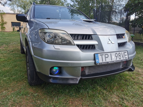

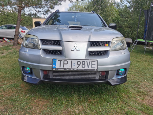

Auto pokonuje nierówności bez żadnego niepokojącego dźwięku, wreszcie jest cisza. Żadnego stukania. Przyszedł więc czas na kolejną modke wizualną. Dokładki zderzaka przedniego z Lancera X.
