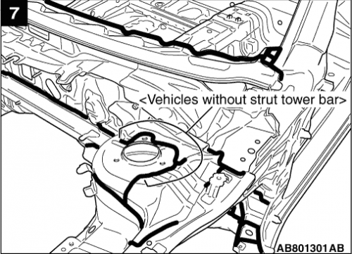

A czy przy odkręcaniu rozpórki zaobserwowałeś efekt przecierania spawów/zabezpieczeń jak pisał Mitsu_Gawlo?
lobuzek - 30-08-2016, 21:50
Nie zauważyłem. Jedyny efekt, to wycieranie lakieru na samej rozpórce.
Mitsu_Gawlo - 31-08-2016, 07:54
Temat postu: zabezpieczenie antykorozyjne
Te zabezpieczenia/spawy to w rzeczywistości zabezpieczenia antykorozyjne.
Przerzucając instrukcję serwisową w dziale Body Repair w rozdziale BODY SEALING LOCATIONS natknąłem się na taki obrazek:
Część samochodów ma to zabezpieczenie nałożone wokół kielichów, a część z rozpórką nie. Jeśli jest tego dużo to rozpórka będzie się na tym wspierać.

Co do zgniatania się warstwy uszczelniającej/antykorozyjnej zgniotła się trochę ale nie wykruszyła przy 1 zdjęciu rozpórki pomalowałem te miejsca zaprawka i jest lux. Natomiast wiem że jak się ja tam słabo przykręci i będzie podróżować to fakt możne wykruszyć te miejsca i zedrzeć trochę lakieru. Lekarstwem na to jest dokręcić odpowiednim momentem i np na 2 dzień sprawdzić je jeszcze raz. z pewnością się okaże ze zrobi jeszcze z obrót lub 2. potem już nie trzeba tego robić przy kolejnych ściągnięciach i przykręcaniach.
