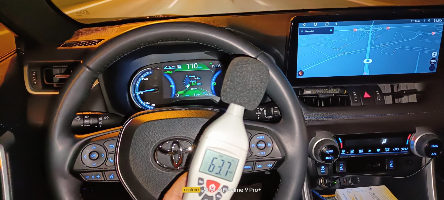

Udało się zakupić i skalibrować w profesjonalnej firmie u kolegi Sonometr firmy Voltcraft i wykonać pomiary na AOW.
Pomiary wykonane przy prędkości:
70km/h- 58-59 dB
90km/h- 61-62 dB
100km/h - ok 63 dB
110km/h - ok 64 dB
120 km/h -64-65 dB
140km/h- ok 66 dB
Jak dla mnie różniła bardzo duża . Poniżej kilka fotek.

Przy 90 jest ciszej jak w RX450 :-P
[img width=518 height=800]https://images92.fotosik.pl/647/a824a001190abcefgen.jpg[/img]

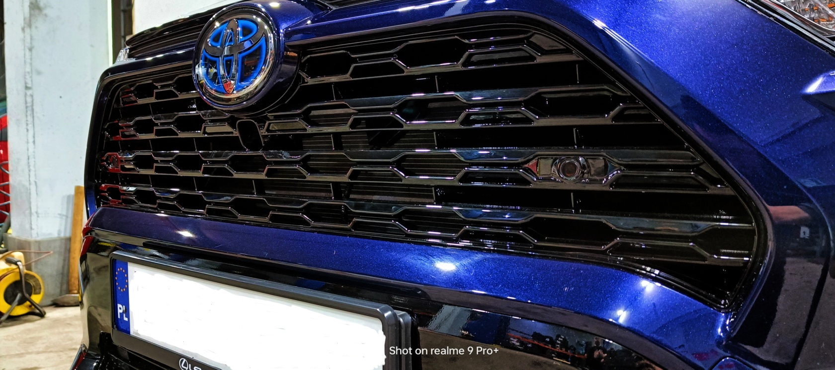

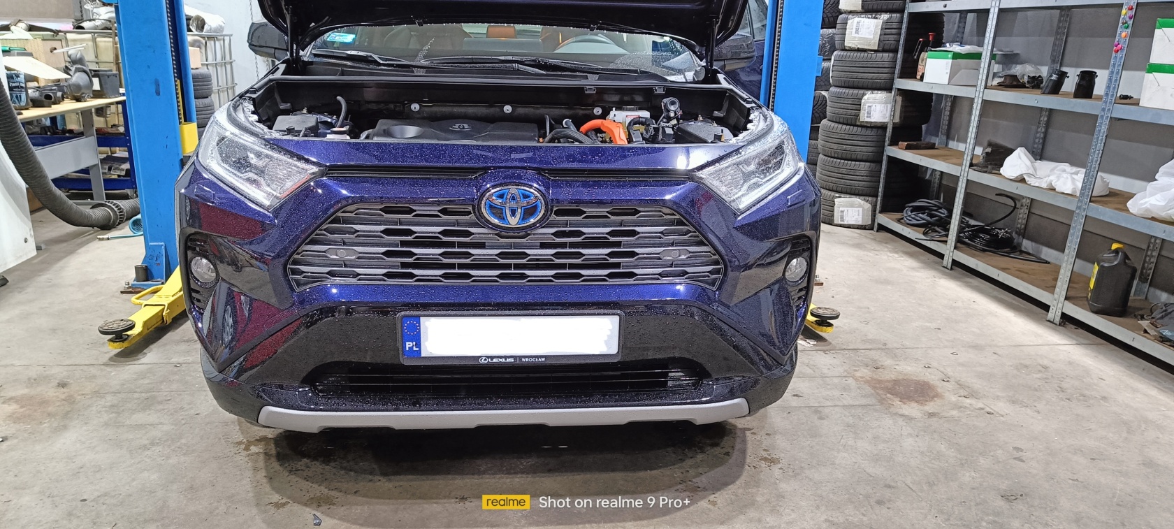

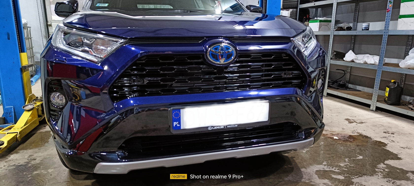

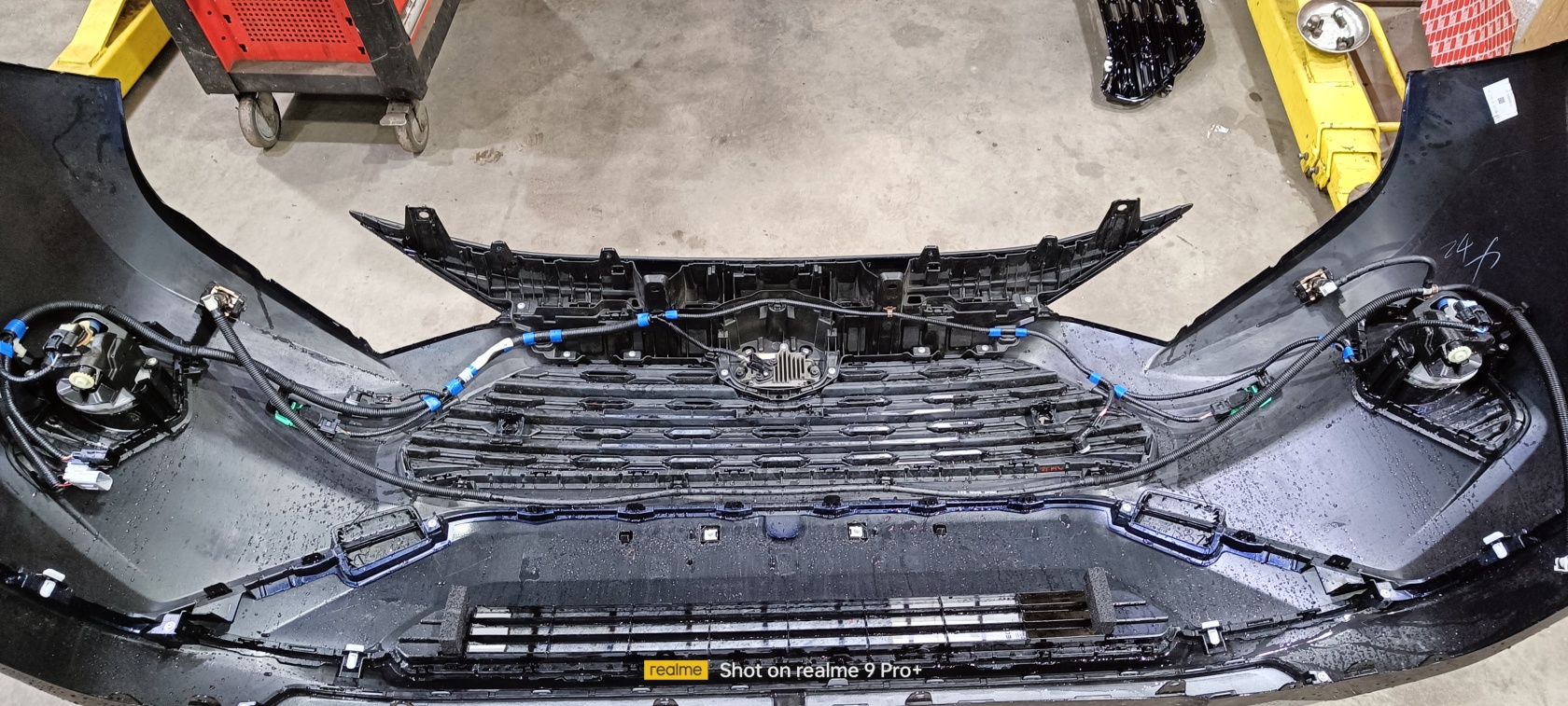

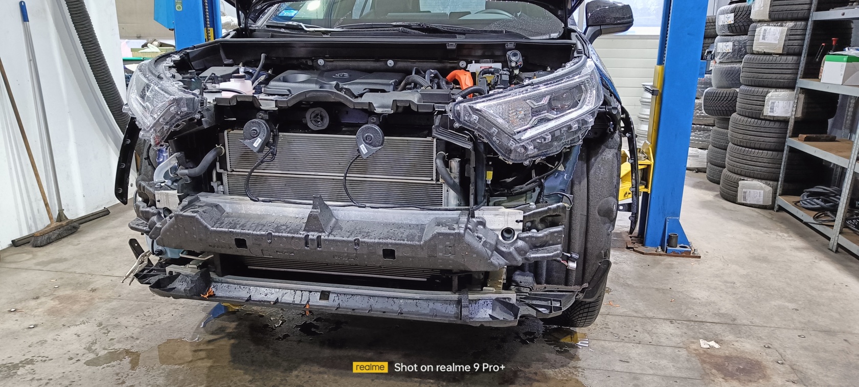

Black Saturday :wink:
Plan na sobotę wykonany , montaż grilla i końcówek wydechu.
Było....
Obecnie...
promatti - 12-03-2023, 12:27
Ale pięknie się błyszczy!
Lakierowanej czy jakiś inny zabieg?
deejay - 12-03-2023, 17:54
Grill poszedł w lakier.

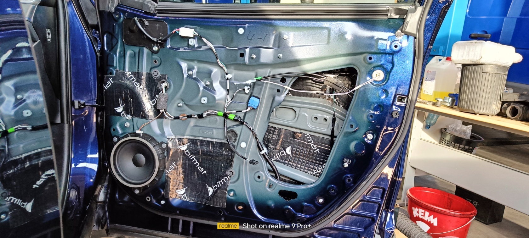

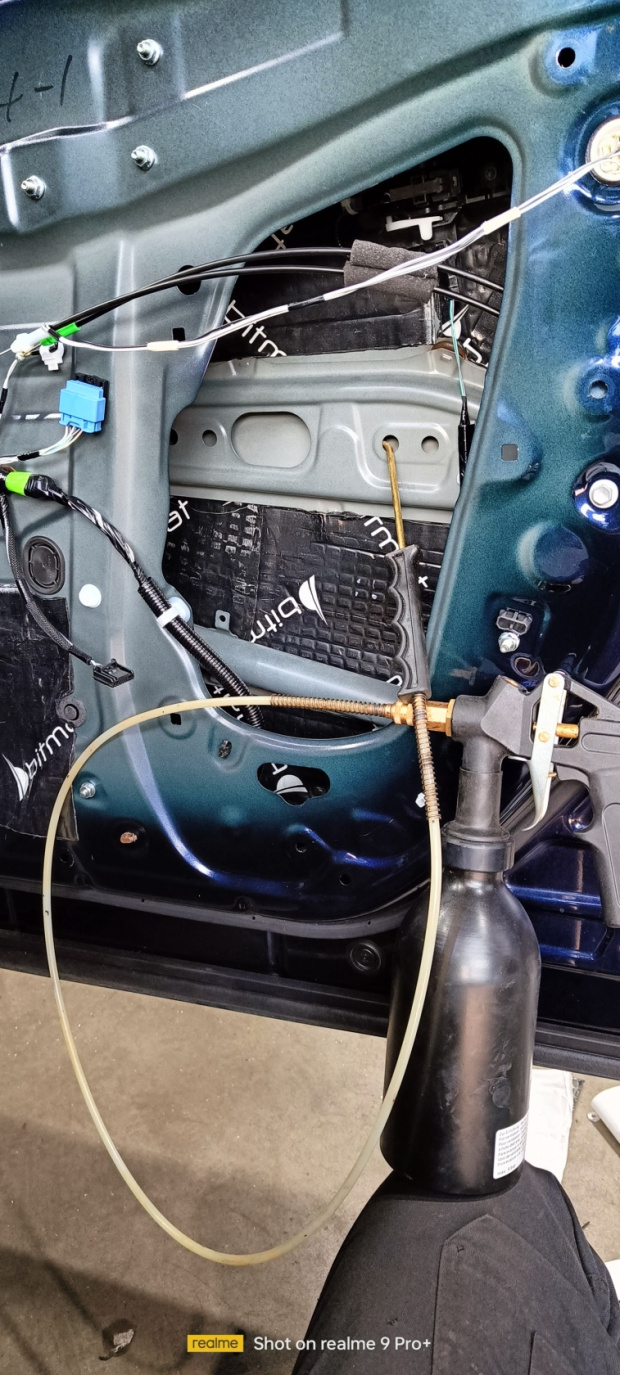

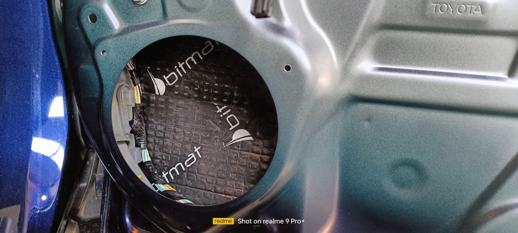

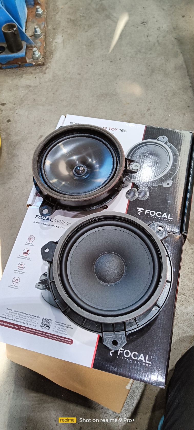

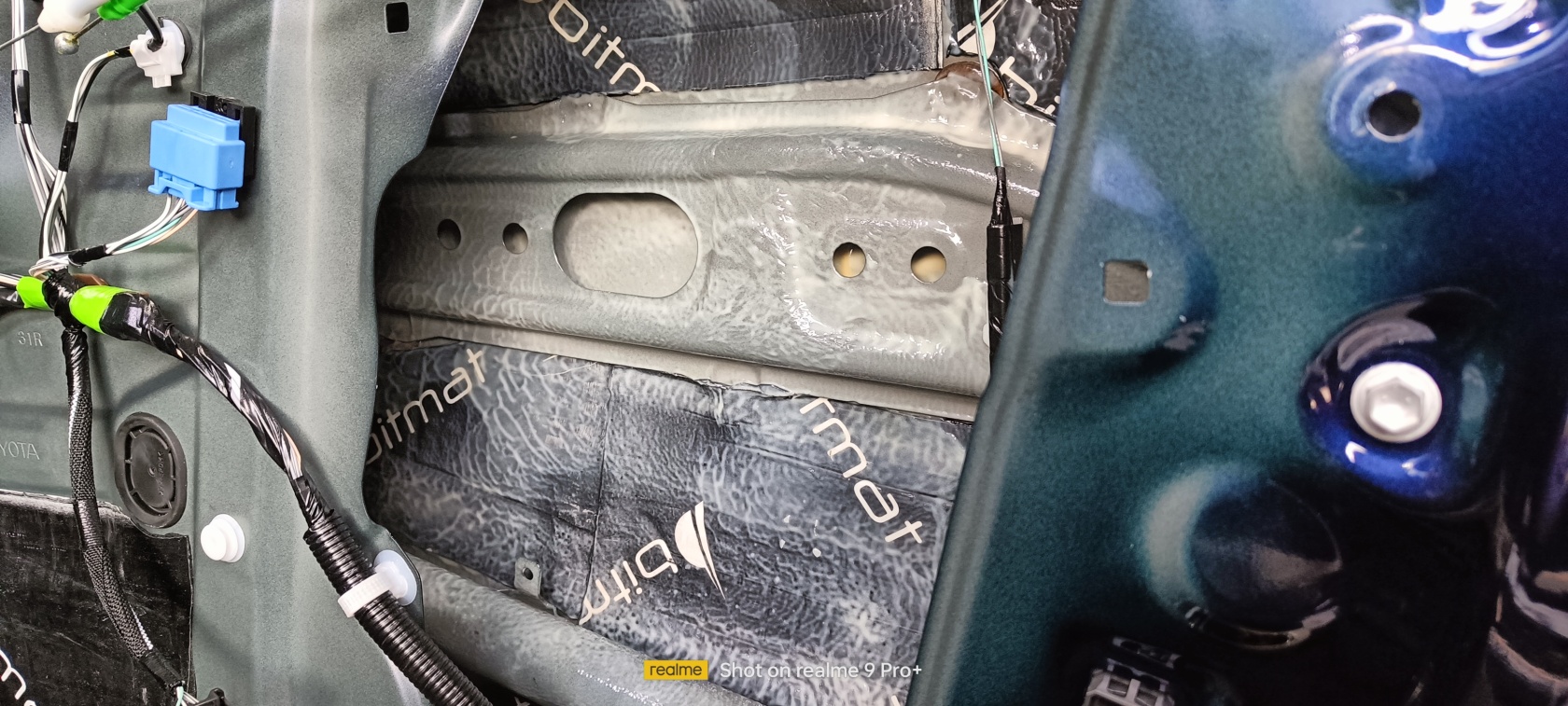

Montaż głośników dedykowanych do marki Toyota firmy FOCAL IS i IC TOY .
Jakość dzwięku obecnie rewelacyjna . Drzwi oczywiscie kompleksowo wygłuszone , maty butylowe plus pianka na boczki drzwi , na koniec wosk biały do wnętrza drzwi.
A na deser zamontowane szyby wygłuszanie do przednich drzwi od Plug-in.
Jednym słowem - REWELACJA, inne auto :!:
Hugo - 21-03-2023, 08:32
Czy ja dobrze widzę, że w tym aucie uszczelki szyb w drzwiach nie są flokowane tylko całe gumowe?
deejay - 21-03-2023, 08:44
Wiesz co,nawet nie zwróciłem na to uwagi,bo mnie nie interesowało , ale sprawdzę.
