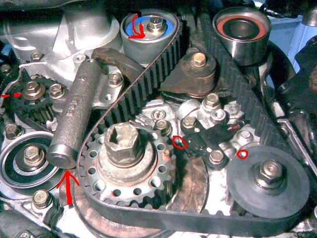

arturj123 - 19-09-2014, 15:30
Musisz zdemontować osłonę rozrządu i sprawdzić ten pasek balansowy. Jeżeli pękł to często uszkadza czujnik położenia wału, a na samym końcu może uszkodzić pasek rozrządu. Tu masz zdjęcie jak to wygląda (pasek balansowy to ten po lewo, czujnik też widać gdzie jest)
nix - 19-09-2014, 16:18
Tak, to miałem na myśli, dzieki
