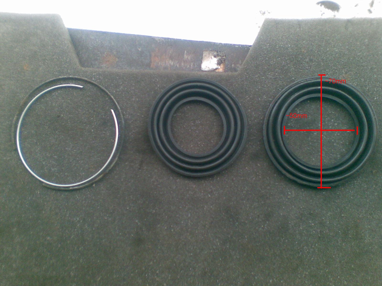

Dziś zabrałem się za osłony. Zaraz na początku zrodził się problem, zamówiony przeze mnie zestaw jest ewidentnie za mały...
Dla zainteresowanych wrzucam foto, z wymiarowana jest oryginalna osłona przeciwpyłowa - przód - mój Galant '97r. - 2.0 EA2A.
tomusn - 21-02-2012, 00:14
zmierz i podaj sprzedawcy średnicę tłoczka
fj_mike - 21-02-2012, 06:24
arturj123, w zacisku masz jeden tłoczek, średnica fi 60mm. Przeczytaj ten temat od początku
