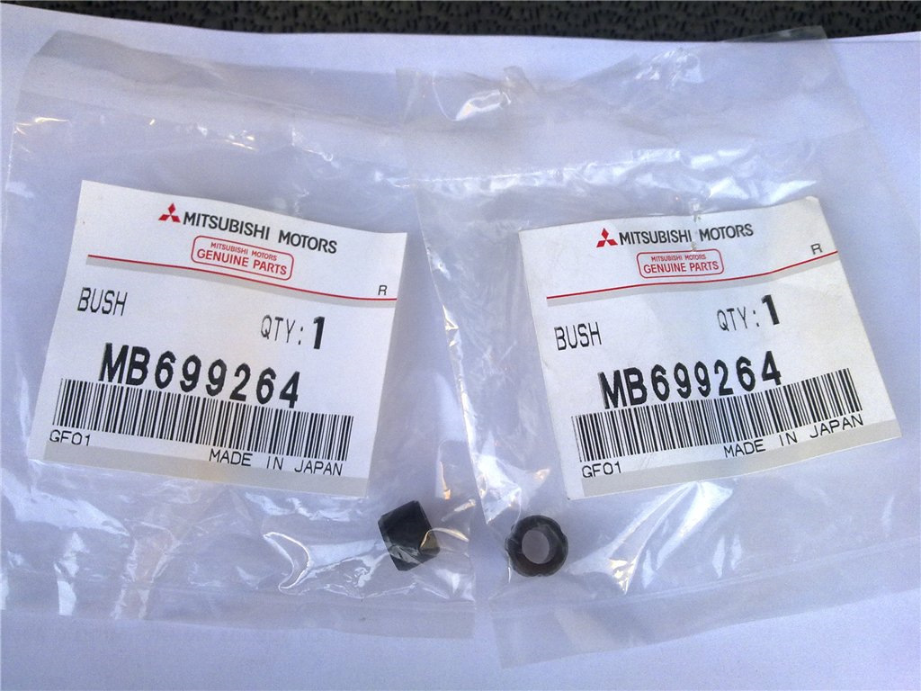

Chyba, że chcesz sprawne tłoczki wymieniać. Jeżeli masz sprawny układ to wymień tylko tuleję śruby - prowadnicy zacisku hamulca ( MB699264 ).
Najlepiej to będzie kupić zestaw na przód 4605A259 - cena około 95 zł, lub na tył 4605A262 - cena 110 zł.
Do wymiany może być zestaw montażowy przednich klocków hamulcowych (Numer Mitsubishi - MR527673 ) i zestaw montażowy tylnych klocków hamulcowych (Numery Mitsubishi - MR510545 ; MR493177 ).

Jeśli elementy MB699264 o których wspomniał tyku są wykonane z gumy to bym był bardzo ostrożny ze smarowaniem prowadnic środkiem Plastilube.
Smar ten działa degradująco na gumę. Chyba, że te elementy gumowe są akurat odporne ale tego nie wiadomo.
Prowadnice z tymi elementami gumowymi smarowałbym tylko smarem silikonowym wysokotemperaturowym.
Plastilube można posmarować (a tak naprawdę delikatnie "natłuścić") miejsca styku klocka z jarzmem i klocka z tłoczkiem.
