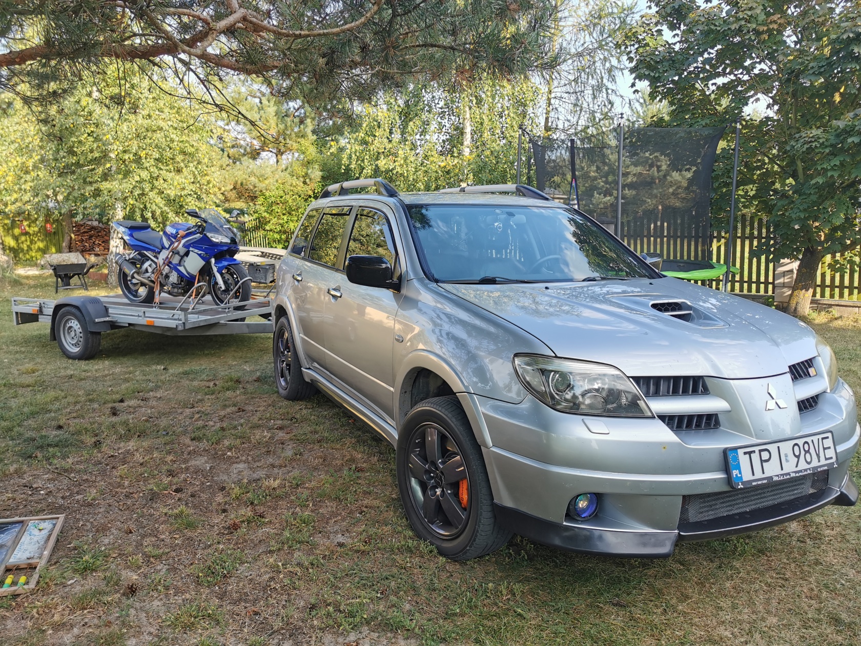

Od czasu odłączenia przepustnicy od obiegu cieczy chłodzącej nie ubyło mi ani milimetra płynu w zbiorniku wyrównawczym.
Mitsubishi Outlander Turbo to najlepszy przyjaciel rodziny, niezawodne narzędzie pracy, doskonały kompan w życiu, zabawka dużego chłopca i nietuzinkowy pojazd na drodze. Czy Twój mitsubishi też tak potrafi?

a z chwastnikiem będziesz coś robił? czy tak zostaje?
Nie takie rzeczy galant ciągał i woził.

Krzyzak, z czym?
Krzyzak - 22-09-2023, 07:13
Bzyk_R1 napisał/a:
Krzyzak, z czym?
chwastnik - to takie coś, co miało być trawnikiem, ale zamiast trawy są kępy chwastów...
Marcino - 22-09-2023, 07:34
Bzyk_R1 napisał/a:
Krzyzak, z czym?
Ja bym powiedział ze nie jest źle... ot trochę wypaliło.
Bzyk_R1 - 22-09-2023, 14:32
A o to Wam chodzi. Narazie nic, to jest rondo na placu budowy, tutaj wszystkim zawracam.
