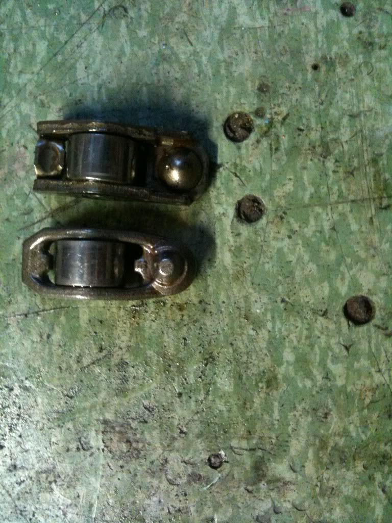

małymi krokami zbliża się wymiana silnika... części spływają... przy okazji rozbierania silnika przed i poliftowego znalazłem różnice w ich budowie.

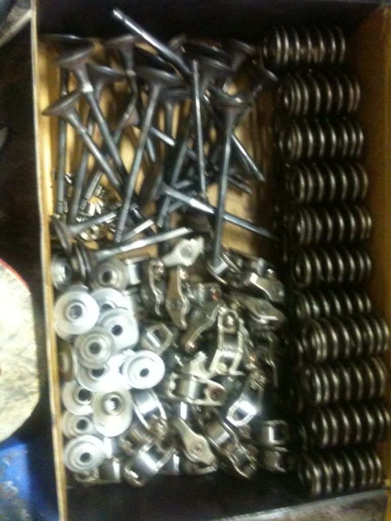

Pierwsza różnica to dźwigienki zaworowe - przedliftowa jest odlewana a poliftowa wykonana z blachy
kolejna różnica to zawory- poliftowe pokryte są jakąś warstwą metalu

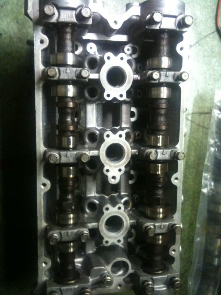

głowica umyta i rozpoczęty porting:

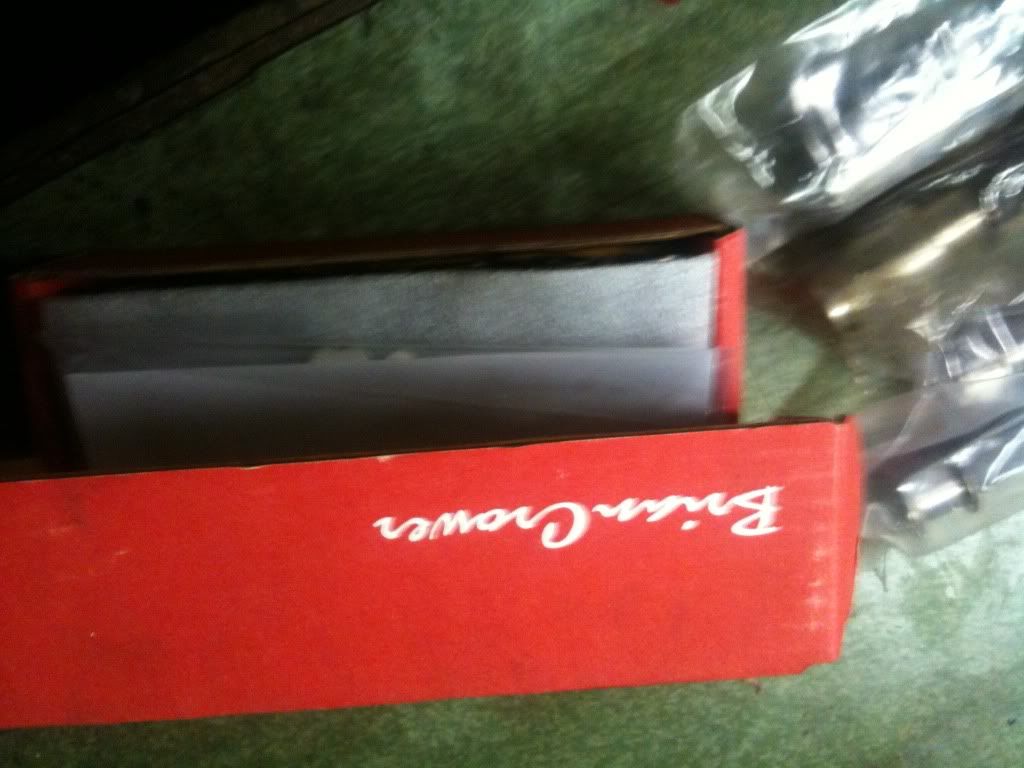

Twarde sprężyny i sportowe wałki prosto z Nowej Zelandii:

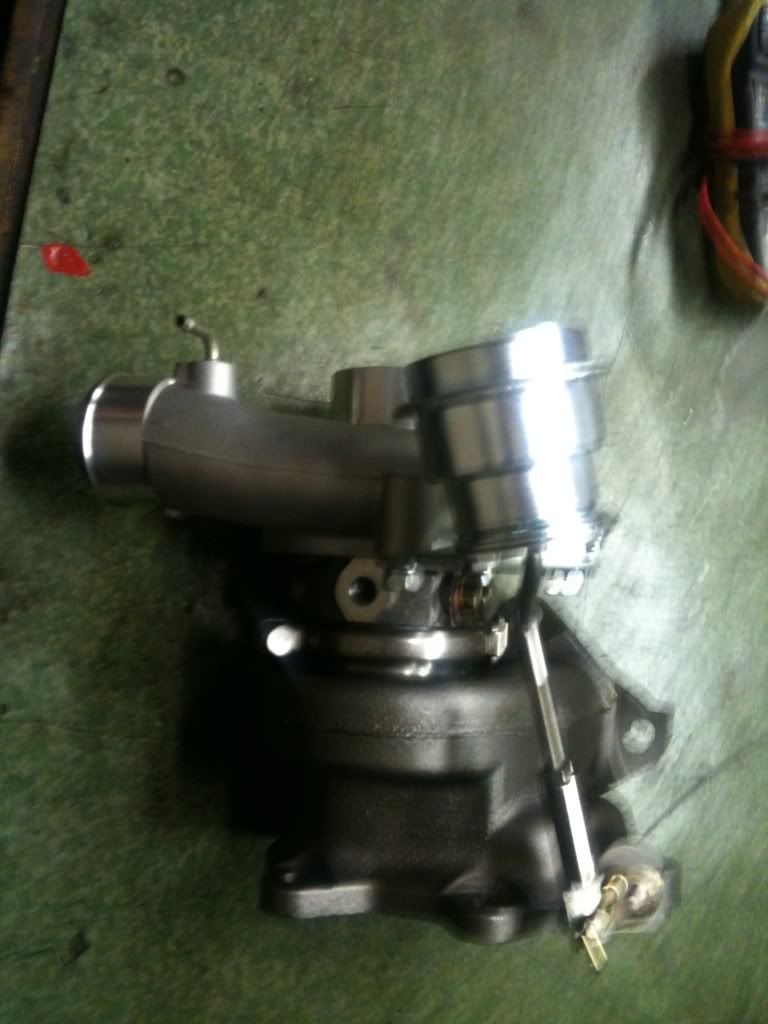

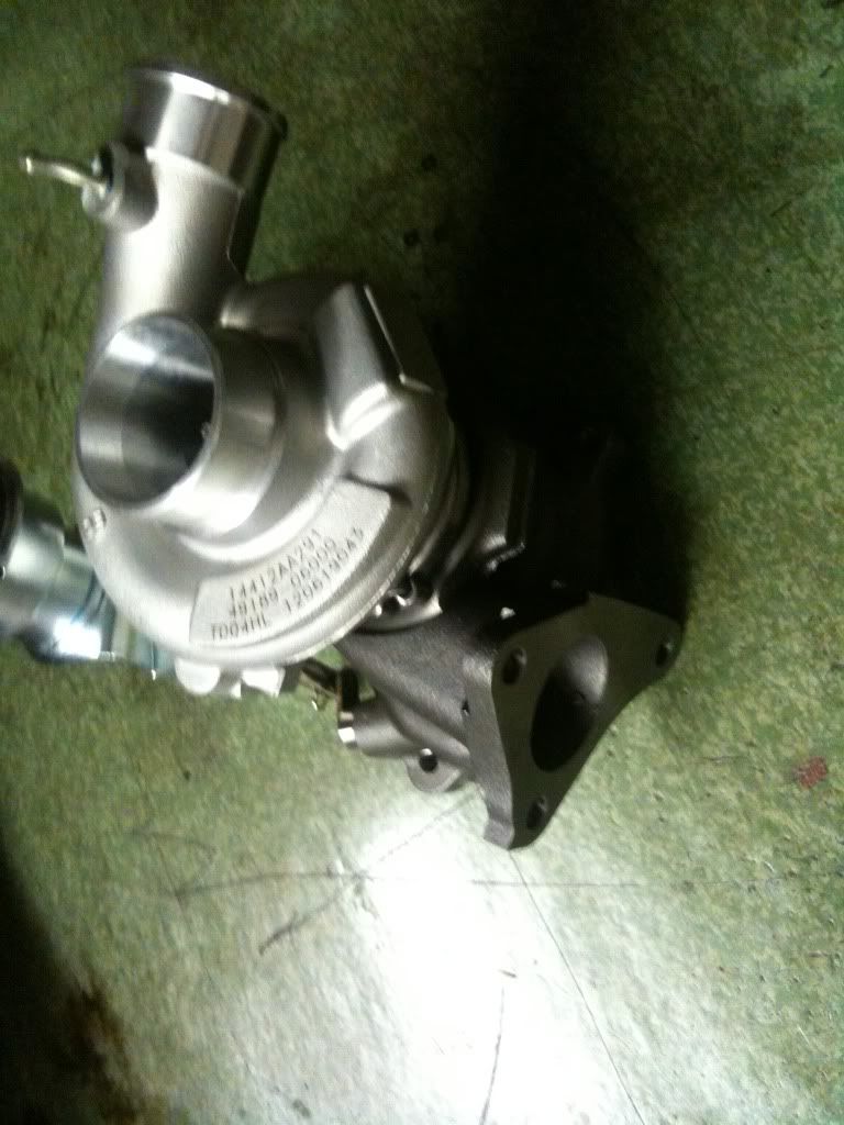

Nowe turbiny już na miejscu:

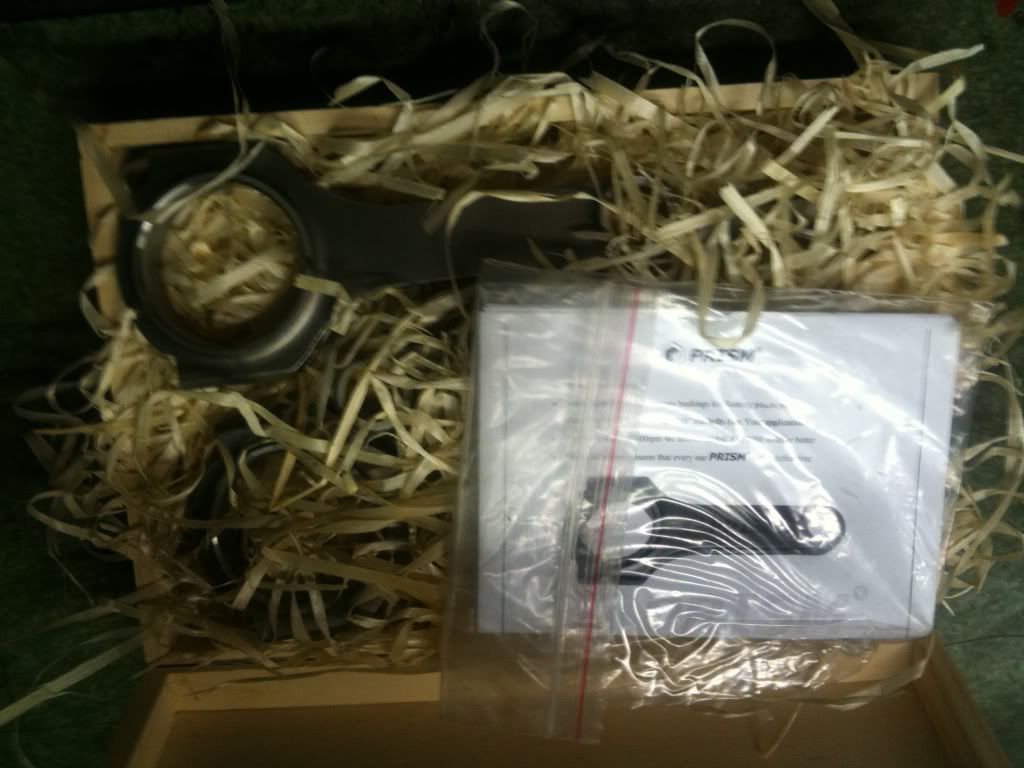

Korbowody i tłoki:
