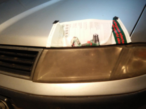

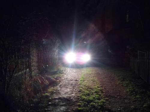

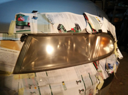

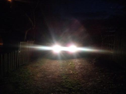

przed:
[ Dodano: 11-12-2016, 10:28 ]
i po
koszt, ok 40 zł za gąbkę z rzepem na wkrętarę i filc do polerki, plus kilka papierów....
[ Dodano: 11-12-2016, 10:38 ]
przed
i po
